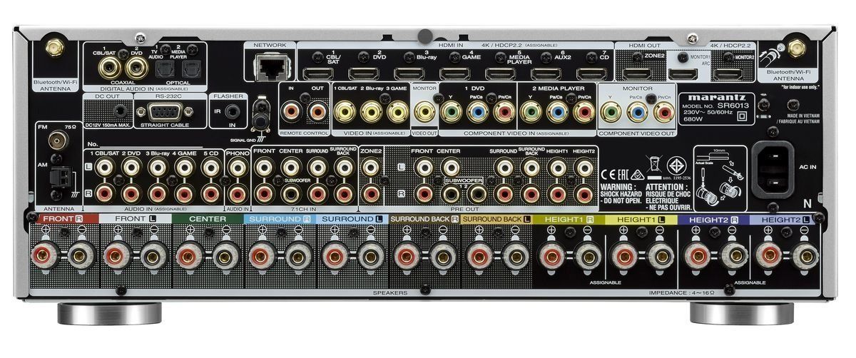

najnowszy amplituner na jakim sprawdzałam subwoofer to Marantz 6013

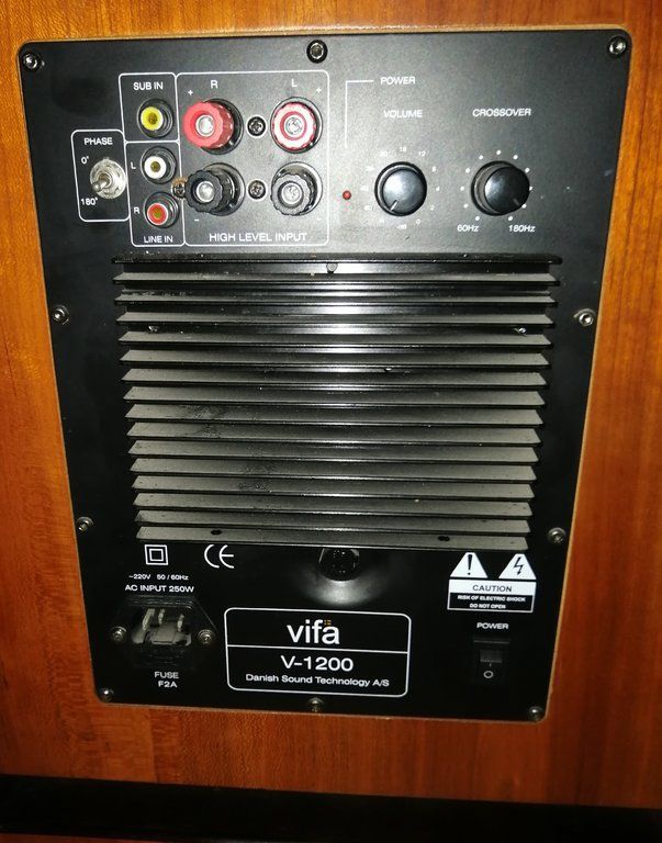

sam subwoofer jest stary, kupiłem go używanego wiele lat temu, marka mało znana: Vifa V-1200, załączam zdjęcie z tylnej płyty:

Czy probowales go podlaczyc przez wejscie glosnikowe (high level input), by sprawdzic czy wogole dziala?
Wychodze z zalozenia, ze pokretlo volume juz wyprobowales

Tak, volume, częstotliwości, obrócenie fazy, wszystko co się dało sprawdzałem :)
wejść głośnikowych nie próbowałem podłączać bo nie wiem jak prawidłowo połączyć je z amplitunerem, a nie chciałem nic zepsuć...
jak należy to podłączyć ??

OK, spróbuję
czyli normalnie podpiąć L i R w subie jakbym podpinał kolumny frontowe lewą oraz prawą ?

Mozna podłączyć normalnie, niskonapięciowo, ale w amplitunerze wymusić poziom sub-out na maxa. Jak wszystko jest sprawne, MUSI zagadać.

w końcu podłączone i sprawdzone
subwoofer podpięty do kanałów L i R (high level input) działa tak jak powinien (podłączyłem odpinając kolumny frontowe)
co więcej sygnał jest tak bardzo wzmocniony, że przy ok. 20% głośności na subwooferze (na amplitunerze ustawiona jest mniej więcej połowa głośności) jest już bardzo głośno i nie potrzeba nic więcej
teraz muszę jedynie podpiąć subwoofer z innych wyjść amplitunera, żeby działały z całym systemem kina domowego bądź do słuchania na Stereo z subwooferem
nie szukałem w instrukcji, ale chyba powinienem podpiąć pod wyjścia HEIGT 1 lub HEIGHT 2 (wcześniej ustawić je jak dodatkowe kolumny frontowe? ) ??

No właśnie w tym jest problem od początku, wyjścia na sub w AT są nawet 2 i tam podpięty sub nie działa... zresztą sprawdzałem na kilku AT, ten Marantz jest nowy więc wyjścia ma na pewno dobre
