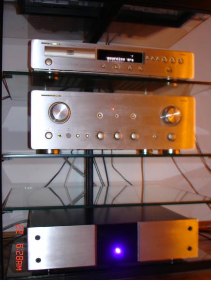

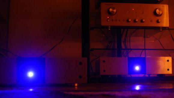

a to fotki mojego niedawno ukończonego kondycjonera
[obrazekLUKASZ-246536_1.jpg] [obrazekLUKASZ-246536_2.JPG] [obrazekLUKASZ-246536_3.JPG]

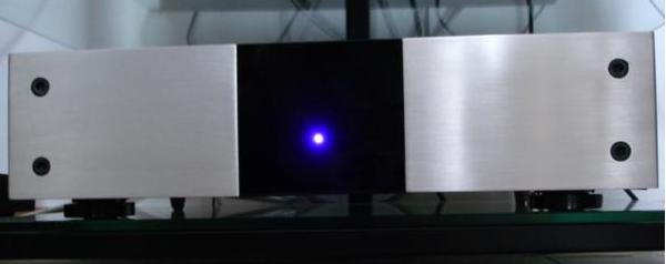

cd
[obrazekLUKASZ-246537_1.JPG] [obrazekLUKASZ-246537_2.JPG]

Tak sie składa że z 2 lata temu zrobiłem taki sam kondycjoner tylko wyższy. no może bez śrub mocujących na przednim panelu. a jak zobaczyłem power boxa to spodobał mi sie(był niższy i te mocujące śruby na froncie)
wiec zrobiłem takie podróbki powerboxów
transformator separujący 80wat
kondensatory przeciwzakłóceniowe z farad,pozostałe to wima,ruskie,zabezpieczenia, dławiki siemensa do gniazd z transformatora a recznie nawijane z drutu 1mm do gniazd prądożernych i 0,75 do gniazd z trafem,polutowane cyna z dodatkiem srebra oczywiście , montaż powiedzmy powietrzny - wyeliminowanie zbednych łączeń w postaci kostek,do diody oczywście osobny transformatorek,waga całości spora
jeśli chodzi o różnice w dźwieku to u mnie po wypieciu kondycjonera jest gorzej
a przy robieniu go bardziej do mnie przemawiała praktyczność tzn. wole sobie zrobić taki "przedłużacz" niz kupować kiepską listwe.

fakt! z wyglądu design by Powerbox. ;-))) mi też się podoba.
jeśli nie jest to tajemnicą możesz powiedzieć jakie wartości kondensatorów wstawiłeś do tłumienia zakłóceń symetrycznych, a jakie do niesymetrycznych? Ile zwojów drutu nawinołeś na dławik?
te 80 wat trafa to chyba dla żródła?
z tego co wiem przy wyborze traf separujących trzeba sporo przewymiarować np:
pobór 20 W -> trafo 80-100 VA
pobór 200 W -> trafo 800-1000 VA
a to z powodu zmiany charakteru obciążenia, ale to pewnie wiecie.
PAL stosuje tu wymyślony przez siebie układ HPCC właśnie w celu korygowania charakteru obciążenia.

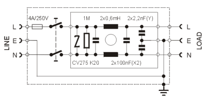

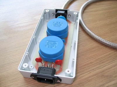

Z doswiadczenia wiem, ze stosowanie rozbudowanych ukladow filtrow sieciowych mija sie z celem. Niezle sprawdzaja sie poste (i tanie) konstrukcje. W moim ukladzie cewki sa na 10A, wiec zjawisko "waskiego gardla" nie wystepuje. Nie polecam stosowania filtrow wyjetych z urzadzen przemyslowych - te sa projektowane zazwyczaj pod napedy (silniki) ;)

Znalazlem jeszcze fotki filtra, ktory kiedys zrobilem ;) Z tego co wiem, dostepne sa rowniez tego typu obudowy pokryte warstwa ekranujaca.
[obrazekLUKASZ-250102_1.jpg] [obrazekLUKASZ-250102_2.jpg]
