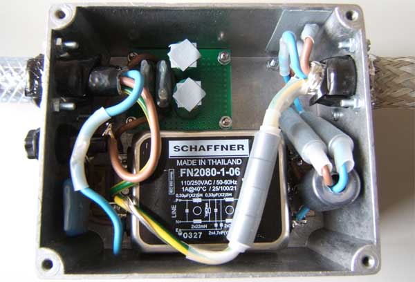

Bawilem sie robieniem "wlasnych" filtrow pewien czas temu.
Nie nalezy sie spodziewac dramatycznej poprawy brzmiena niemniej poprawa() zwykle jest wyrazna, szczegolnie kiedy sie gra troche glosniej.

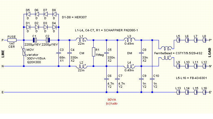

...i schematy...

Swego czasu coś tam lepiłem ze starych części od zasilaczy impulsowych (sekcja filtrów). Najczęściej były to proste rozwiązania. Kilka kondziorków i dławiki skompensowane. Z tego wszystkiego zostało mi na razie tyle co na fotce poniżej.
Wpływ na brzmienie - czy ja wiem...może wszystko jest nieco bardziej plastyczne i mniej ostre, ale to tylko moje subiektywne odczucia.

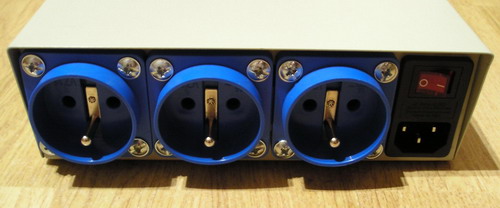

oto fotki obudowy mojego filtra (narazie tylko obudowa :)
>>pkrecz
Hehe Wiesz jak jest :)
Obudowa pochodzi z przełącznika monitor /klawiatura lekko zmodyfikowana :) /
Front dzisiaj przyniósł mi listonosz i nie mogłem się powstrzymać i musiałem go zamontować (czarna pleksa cięta laserem)
Pozdrawiam Virus

Witam forumowiczów! Chciałbym zadać pytanie dotyczące schematów prezentowanych przez "ludo".
Otóż wyjaśnijcie mi jakie zanczenie i czemu służy zastosowanie diod oraz kondensatorów przed filtrem właściwym. Chodzi mi o diody D1-D8 oraz kondensatory C1-C2 (na 16V) w schemacie nr 1?
Z góry dzieki za ewentualne odpowiedzi. Pozdrawiam!

witaj,
o ile sie nie myle, ale prosze mnie poprawic, sluzyc maja odseparowaniu skladowej stalej pojawiajacej sie wraz ze skladowa zmienna. po prostu maja za zadanie odfiltrowac DC z AC. W sieci znajdziesz mnostwo informacji na ten temat a najlepiej rozrysuje ci to dobry elektryk.

gdzie można dostać takie gniazda, które zastosował Virus w swoim projekcie widocznym na zdjęciach?
"Wolę błędy entuzjazty od obojętności mędrca" - Anatol France
W każdej hurtowni elektrycznej, tylko, że z klapką (którą kolega chyba zdemontował). Jakość tego jest raczej marna. Polecam stare UPS-y z demobilu (APC) do odzysku gniazd.
