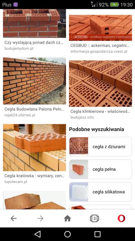

A może coś takiego ?
Też ciekawy produkt.
