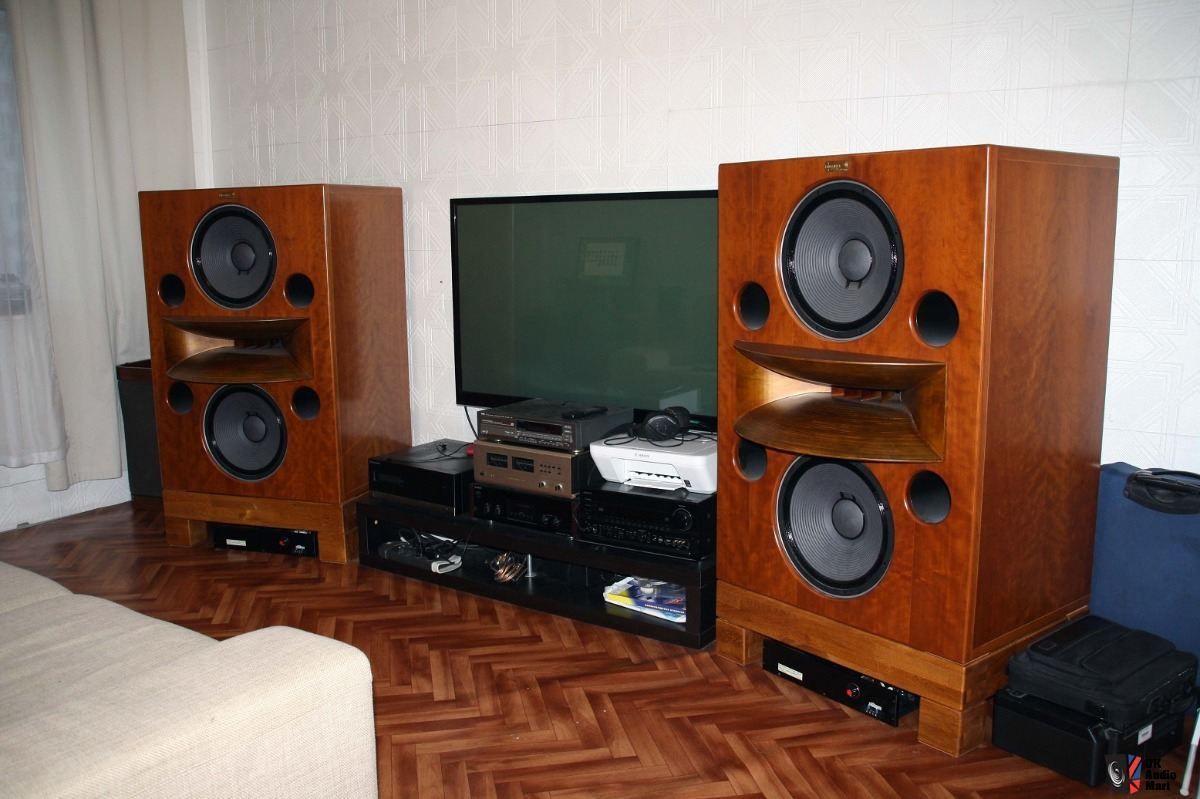

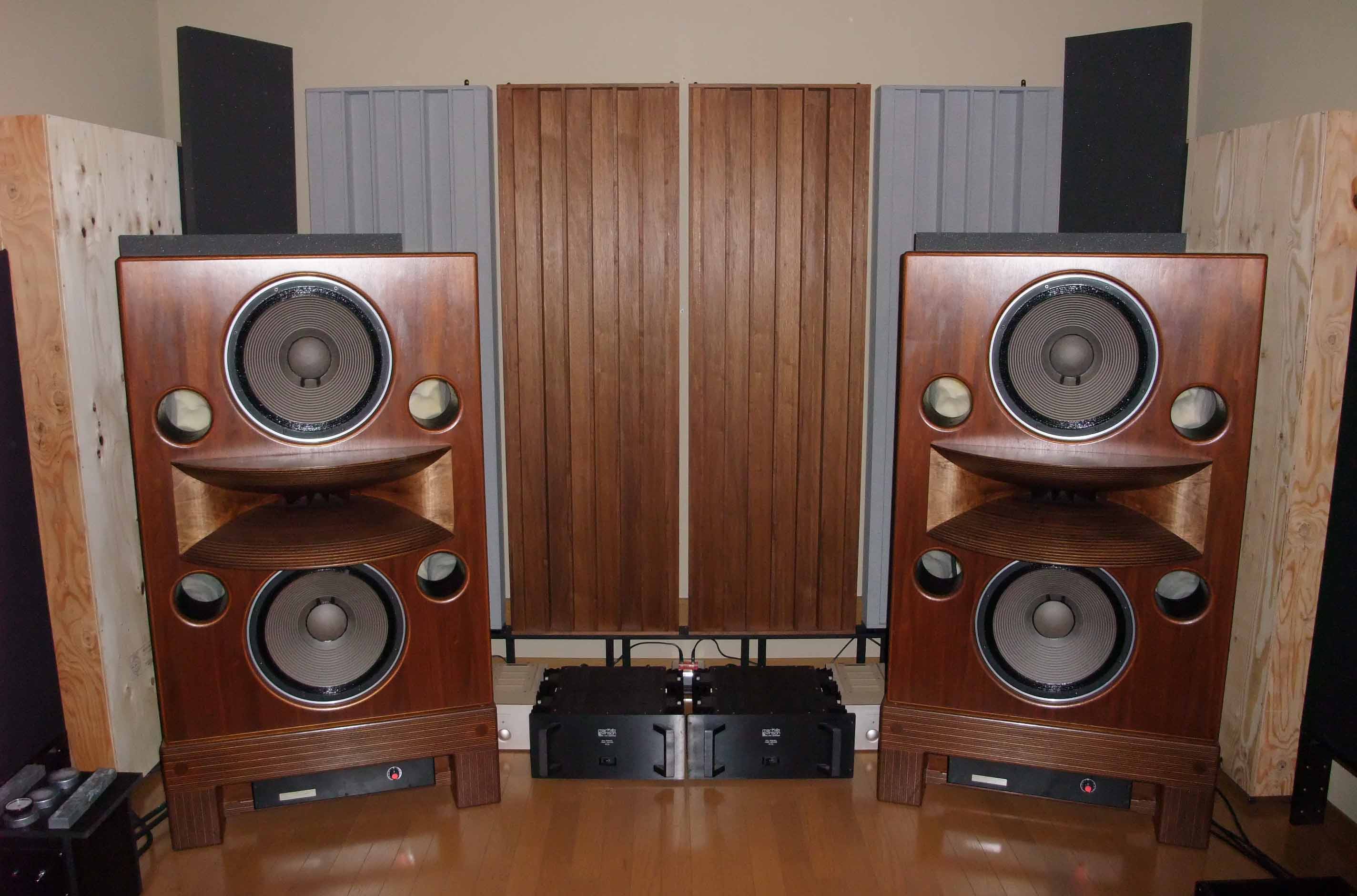

Tak przy okazji, w niecałych 15m2 mojej komnaty
(fakt, że służy tylko do słuchania muzyki, bez kompromisów "logistycznych" z resztą rodziny i przypadkiem spełnia dokładnie wymiary "złotych proporcji" akustycznych),
przy pełnozakresowych podłogówkach (o "wzroście" > 1m, woofer 10") - nigdy nie miałem żadnych problemów z basem. Dopiero przy głośnościach znacznie przekraczających 90 dB zaczynają się małe "zdudnienia".
  Aż takich głośności jednak nigdy nie muszę odkręcać, by było już wystarczająco głośno.
Mam to na co dzień, więc nie dziwota, że z reguły reaguję na tego typu stereotypy o za małych pomieszczeniach dla basów, podłogówek i ogólnie dla audio.
(zapytać Japończyków o wielkość ich komnatek audio) ?

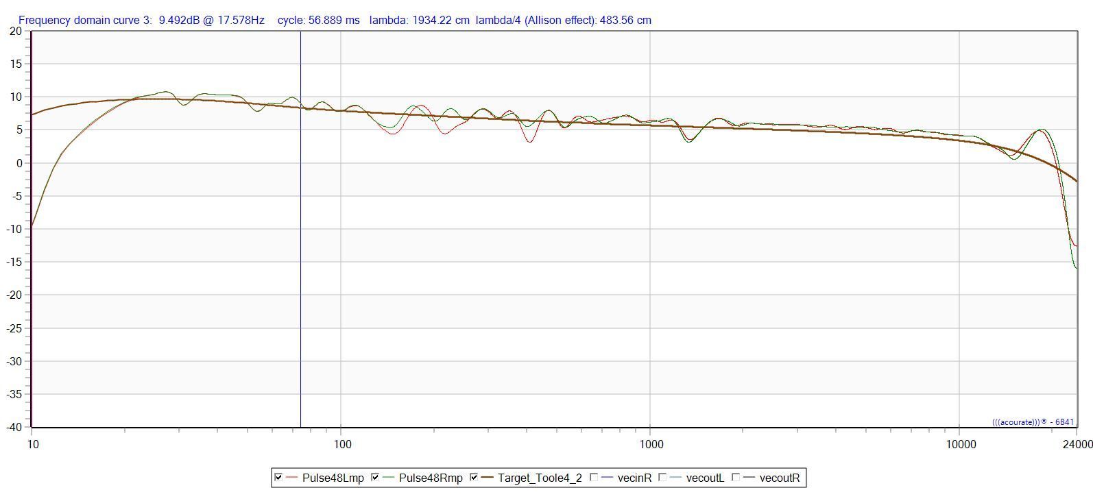

To znowu taki idiotyczny temat czy mozna odtworzyc niski bas w malym pomieszczeniu i z jaka jakoscia.
Mozna i to z niezla jakoscia, +/-3dB 16-20.000Hz
(Pomieszczenie 5,75 x 4,55 m)
Ta sama bzdura to podany/wymagany czas poglosu Rt60 =0,75s
I to jest słuszna koncepcja

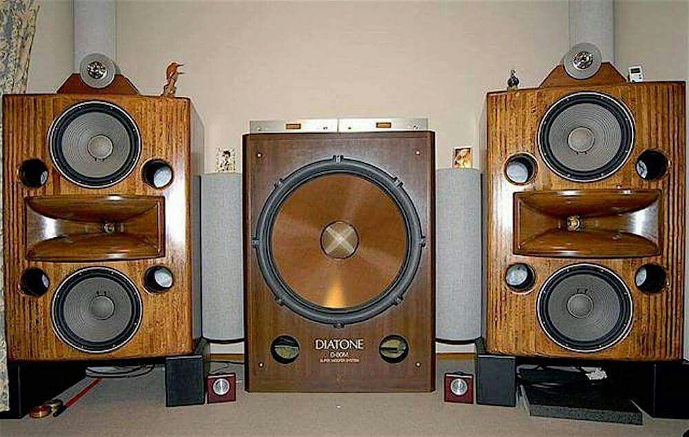

Tak swoją drogą:
1982
First Prestige range, featuring Westminster, GRF Memory, Stirling and Edinburgh, was set to conquer the Japanese audiophile market.
A że ja chałupę mam w szkielecie, to mi do Japończyków blisko
