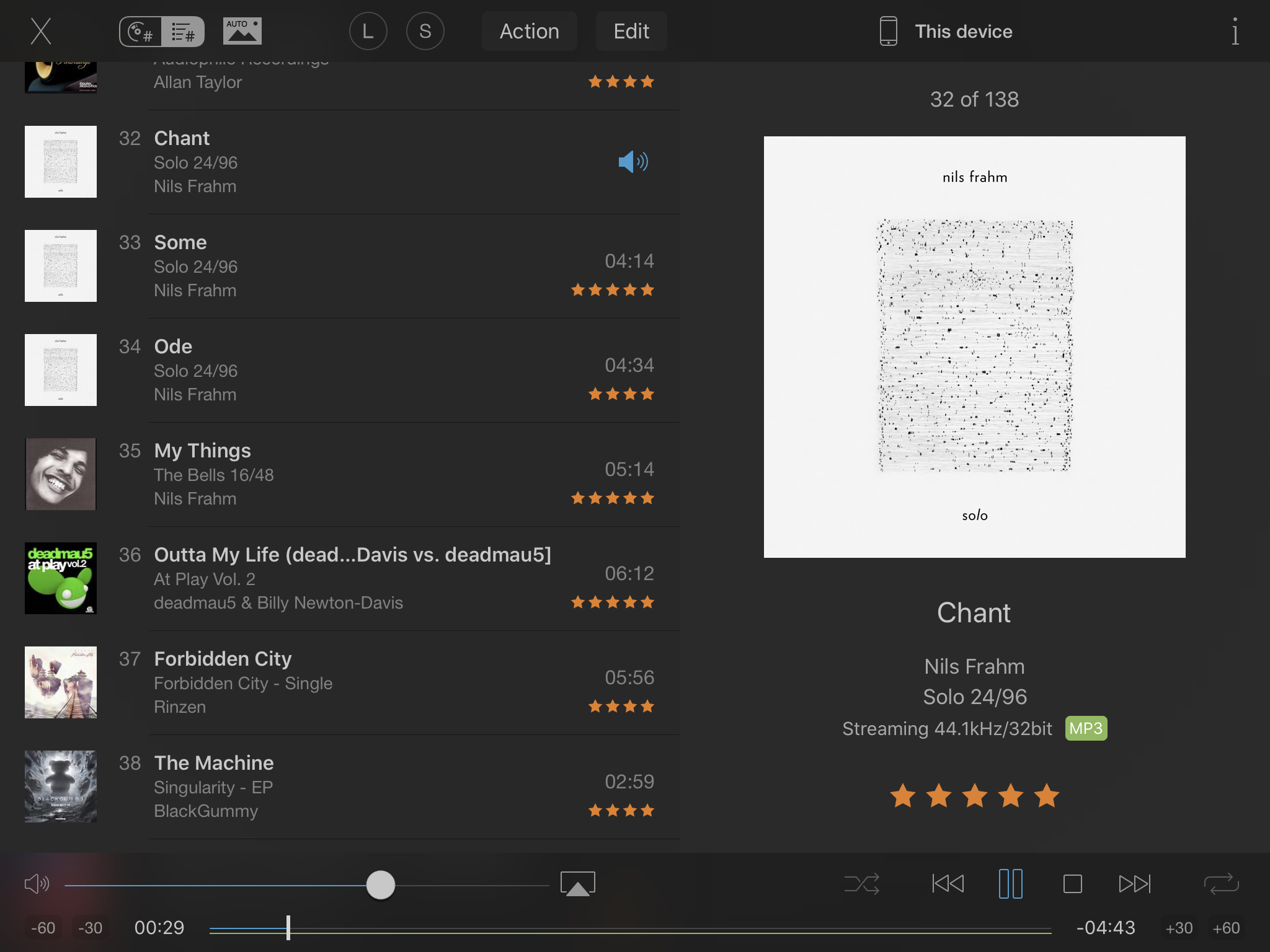

[mention=64427]przemak[/mention]
Czy masz dostep do nastepujacego nagrania i mozesz je „zanalizowac“ i zwizualizowac?
Nils Frahm „Chant“ z plyty „Solo“
Moze to nie jest Twoj gatunek muzyki, natomiast zdecydowanie moj , a szczegolnie ten wyjatkowy instrument, na ktorym gra Frahm: najwiekszy fortepian M370 Klavina
Moze to nie jest Twoj gatunek muzyki, natomiast zdecydowanie moj emoji3.png, a szczegolnie ten wyjatkowy instrument, na ktorym gra Frahm: najwiekszy fortepian M370 Klavina
Konkret ?
Wprawdzie tylko z jutuba wziąłem, ale pierwszy dźwięk cis - pełne 35Hz z pełną parą, z równym poziomem:
Zresztą każdy się może tak pobawić, analizator Voxengo SPAN jest darmowy.
