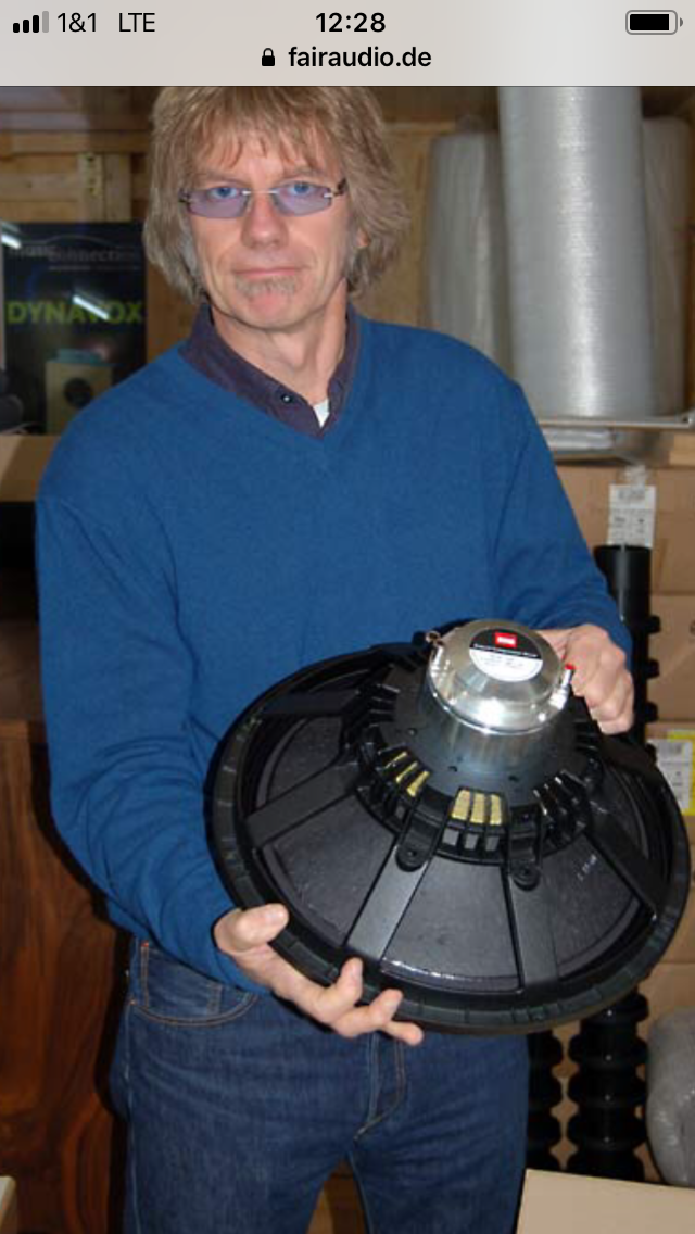

Trochę się gubię w tym Dynamikksie :)
W serii monitor mamy już mk3 - i podejrzewam, że różnią się też coaxialem te wersje. W recenzji 6moons jest coax z gumowym zawieszeniem, a na stronie producenta już ze szmacianym.
Ciekawie wygląda ten z modelu 8.12 - to chyba tubka jakaś modyfikowana jest?
W 10.15 coax też nie wygląda na seryjną Beymę - duża ta tuba (zasłania prawie całą membranę).
Czyli chyba stosują modyfikowaną serię CX Beymy. Ciekawe czy zapowiadana seria na 2020 będzie miała te same coaxy czy może Beyma 12XA30/Nd (ciekawe że nie ma mniejszych)?
Zaloguj się, aby zobaczyć treść (możliwe logowanie za pomocą ) Edytowane przez Yotomeczek
popatrz takze na BMS
albo odjazdowe soundmaster
No właśnie już mnie oczy bolą :) Dużo tych profi coaxialów i nie wiadomo które dobre :)
Zaryzykowałbym jakiegoś 10-12" jako moduł średnio-wysokotonowy. Zawsze można wrócić do koncepcji 12" + wysokotonowiec (znów ból głowy jaki do 12" - miał być TRACTRIX-600 + BMS 4550 ale chyba lepiej coś lepszego od razu)
Coax da zdaje się szersze pole odsłuchu niż tuba a u mnie sprzęt oprócz muzy też film i TV obsługuje...
