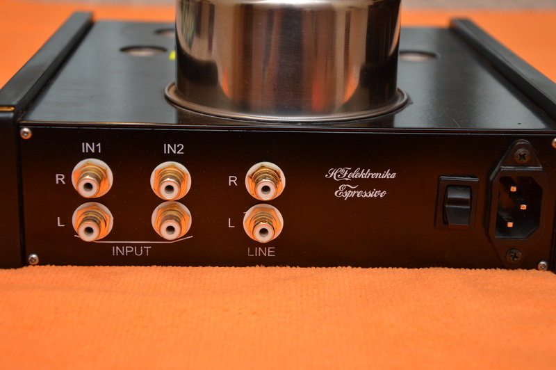

Audeos. Zamówiłem w poniedziałek, dzwoniłem i mają braki w magazynach dlatego trzeba czekać. Drugi zamówiłem do Sennheiser HD580. W tym przypadku trzeba się będzie napracować bo rozwidlenie. Wtyki to najwyższe z serii Furutech'a z Avcorp. Ten miedziany też nie jest zły ale piekielnie ciężki i masywny. Wcześniej miałem Viablue sc-4 ale nie ma co porównywać z Yarbo. Nie bójcie się użyć rodowanych wtyków. Też na początku myślałem, że będzie jazgot ale nic z tych rzeczy. Yarbo wydobył wszystkie smaczki z nagrań, neutralność Q701 pozostała, piękna równowaga tonalna w całym paśmie, żadnych sybilantów, niskich tyle ile potrzeba. Wzmacniacz to lampowy Feliks podobno jeden z pierwszych, na lampach 6N6P i 6S45P-E więc też nie jakiś hi-end ale pięknie się zgrywa z AKG.
Słuchałem też na SOHA III na ECC81 Mulardach, Marconi, Bugle Boy, sprzęgające Jupiter Beeswax, operacyjne Burson V6. Tutaj już tak lampowo nie było. Takie sterylne, laboratoryjne granie ale też pięknie rozdzielczo.
