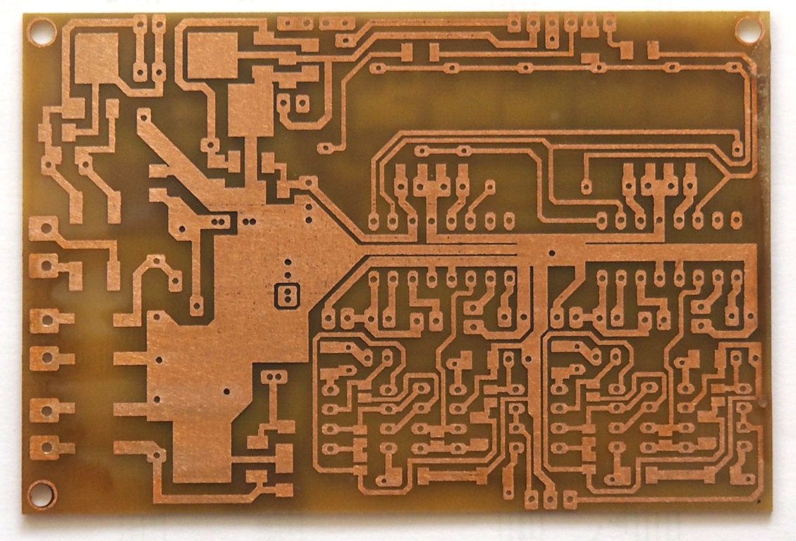

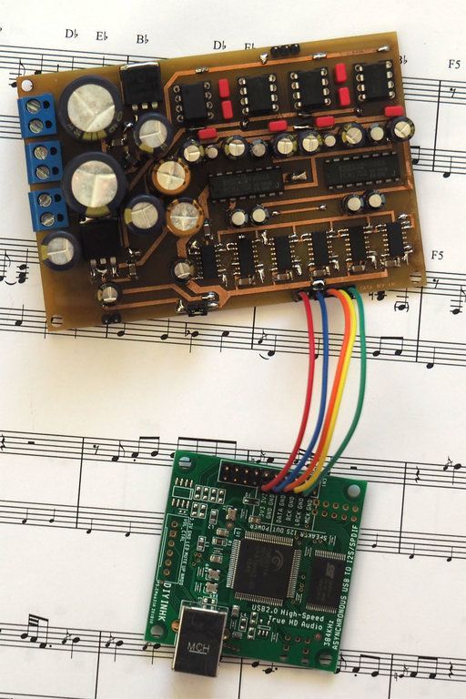

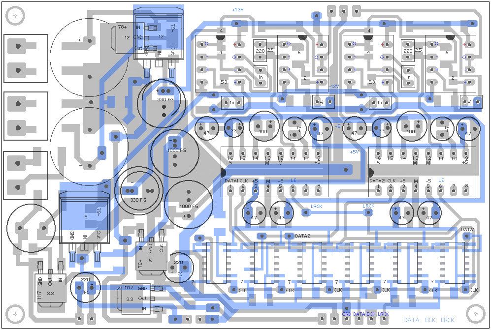

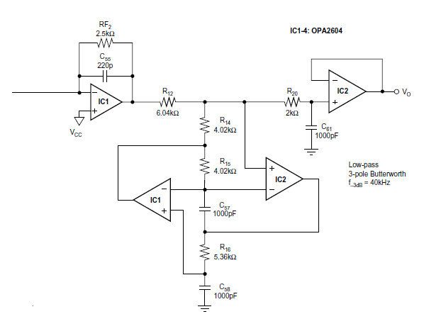

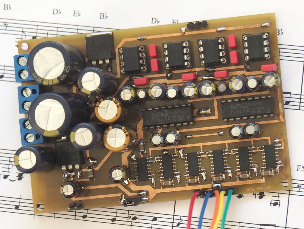

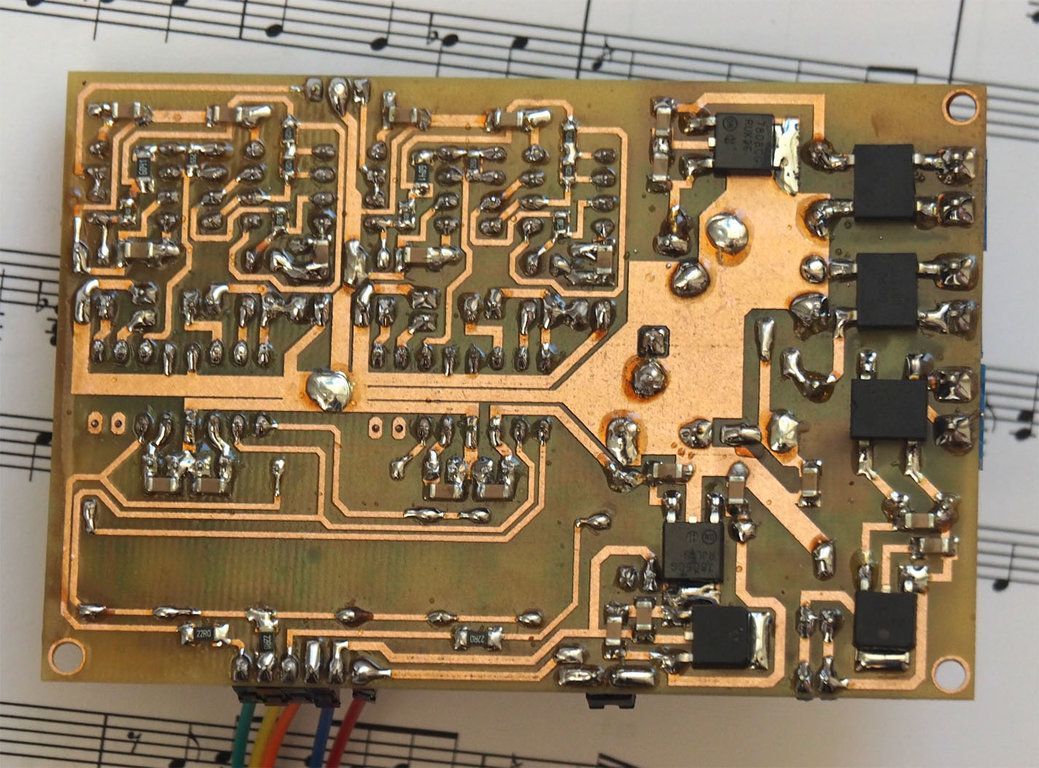

Ponieważ watek zamarł, czas go odświeżyć. Może wrzucę tutaj swój projekt
Układ wejściowy (11bit delay + bufor) zrobiłem wg. tego projektu
zaś filtr cyfrowy już z datasheetu
Zasilacz na klasycznych regulatorach. Do niedawna robiłem na TPS7A4700  ale akurat ja nie widzę różnicy. Kondy Panasonic  FC i Nichicon Fine Gold. Rezystory i kondensatory z mouser i tme.
Całość zaprojektowałem na maksymalnie kompaktowej płytce o wymiarach 99 x 66 mm.
Kości J od Nakamichi. Wcześniej miałem zwykłe i po prawdzie  też dużej różnicy nie widziałem.
Konwerter od DiyInHK CM6631A, a to dlatego iż soft tam zaaplikowany spełnia zależność
SCLK = LRCK * 64
MCLK >= SCLK * 2
dzięki czeki gra, na 44,48 i oczywiście wyżej do 386
Całość gra bardzo fajnie, duże lepiej od denona który ma takie same kości. Tak jak wspomniałem lepiej od Ad1865, ale to może mi się tylko tak wydawać, wszak dużo zależy od układu.
Zresztą samodzielnie zaprojektowany i wykonany układ zawsze będzie grał lepiej niż chińczyki :)
1160015388_Beznazwy3.thumb.jpg.e1369edb49406c07611185686fabc10e.jpg79695793_Beznazwy4.thumb.jpg.21db5aafedb9dc2abc2657049111d431.jpg572567752_Beznazwy5.thumb.jpg.69f405d18890275b81c51dba7d2d3d00.jpg

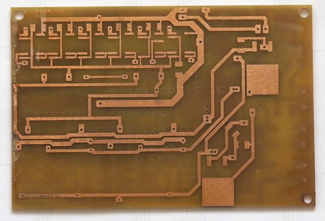

Płytek już sam nie robiłem, bo  kolega w przypadku dwustronnych ma to opanowane. Przy tej okazji spoko mogę go polecić.
420785787_Beznazwy2.thumb.jpg.93990b162230767fe0314f47319868e7.jpg260137793_Beznazwy1.thumb.jpg.44167df8be227837f31a9119b1279345.jpg
Bardzo mi się podoba ten projekt. Byłaby możliwość udostępnienia plików do zamówienia PCB? Zamówię z 10sztuk gdzieś po taniości i udostępnię po kosztach jak ktoś będzie chciał.
Ja amator :) Projektuje w programie graficznym (każdy orze jak może) wiec mogę udostępnić pdf do termotransferu.
Monitor Audio RX8, RX Center, Silver 1; DAC : 8-ch DIYINHK ES9016, XMOS Multichannel; Power AMP : 6-ch TPA3255
Ja bym chciał na przykład. A czy mozna prosić o spis elementów i ich wartości i  krótki opis płytki (jak trzeba to może być w nowym wątku), może nawet sam, jako nie elektronik, dałbym radę polutować i uruchomić. Słuchałem kiedyś CD Sherwooda na dwóch takich przetwornikach i byłem rozczarowany, nie było głębi, nie było wypełnienia, więc nie mam wyrobionego zdania, co tak naprawde PCM1702 umie, może to jest okazja aby się o tym przekonać. ?
Zaloguj się, aby zobaczyć treść (możliwe logowanie za pomocą ) Edytowane przez (nie)przecietniak

Ja amator ? Projektuje w programie graficznym (każdy orze jak może) wiec mogę udostępnić pdf do termotransferu.
Trzeba to przerysować do czegoś na gerbera, płytki poniżej 100x100 są w JLCPCB po dwa dolary za pięć sztuk (przesyłka sześć). Wyjdzie z pięć zyla za płytkę z przesyłką ?
Nic nie obiecując napiszę, że zawsze chciałem narysować pcb w cad. Widzę, że kicad jest na linuxa, jest co przerysować, są też filmiki instruktażowe. Kwestia wolnego czasu + czy zdrowie pozwoli. Myślę, że parę miesięcy - maksymalnie następna gwiazdka i będę miał te 10 płytek.
Może być kicad, chociaż jakoś wolę target3001 (darmowa wersja jest) - z tym, że nie na linuxa chyba.

z tego co się rozglądałem to na linuxa są tylko 2 rozsądne opcje: kicad i librepcb (wolnościowcy robią od zera a to wiadomo...)
