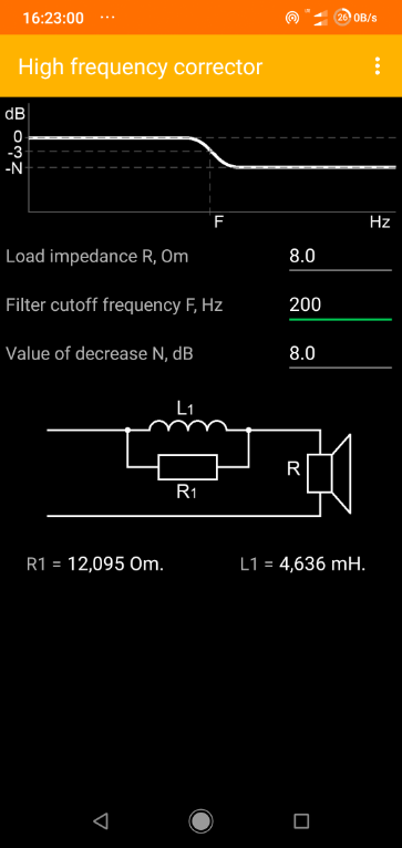

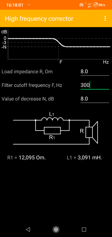

Moja propozycja to 1,8 mH na rdzeniu i drut cewki jak najgrubszy,  opornik doświadczalnie ale zacząłbym od 10 ohmów w górę
Tak trzeba dobrać, żeby faza się wyprostowała, czyli -3 dB w okolicach 300 Hz
Zależne to będzie też od rezystora, bo wraz z impedancją przesuwa się częstotliwość odcięcia

Dla odcięcia przy 200 - 300 Hz, czyli tam gdzie faza wraca do 0 to jest w okolicach 3 - 4 mH dla rezystora 12R.

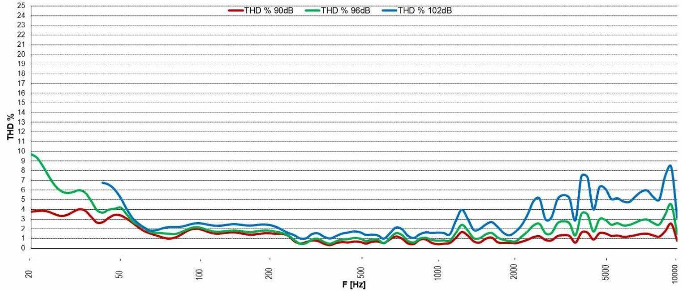

Przy okazji wrzucę też pomiar THD dla umiarkowanej głośności w okolicach 1%

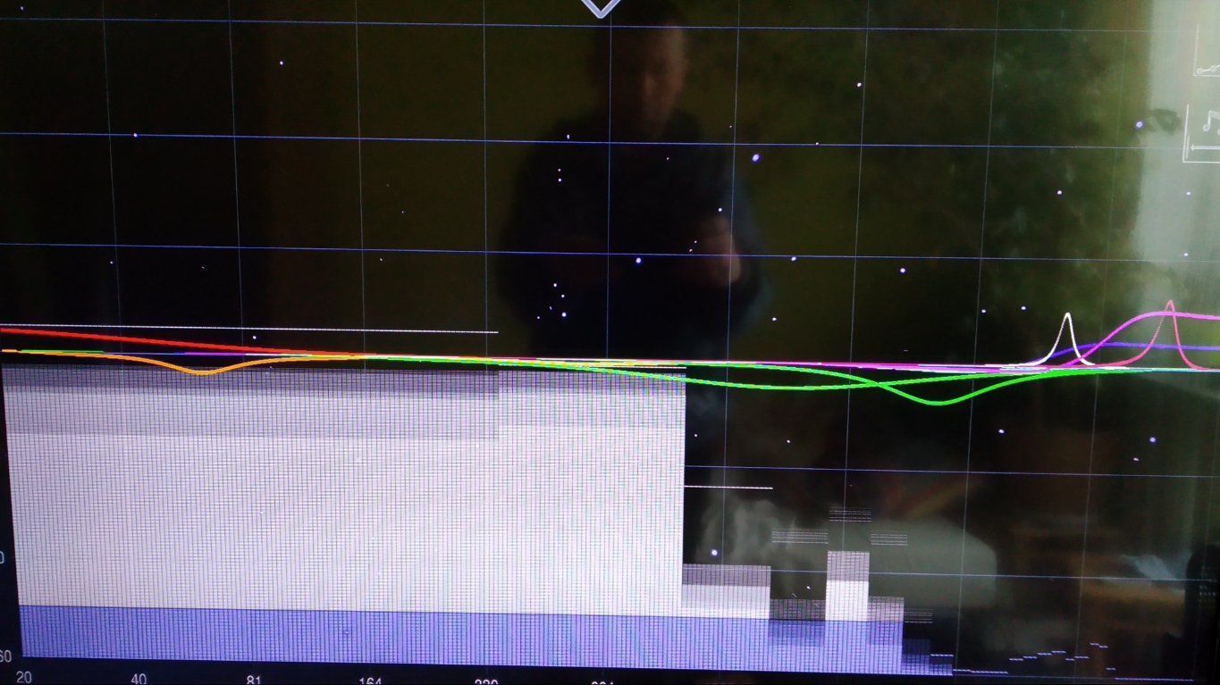

Gdyby ktoś miał wątpliwości co do liniowości opisywanych kolumn, to tylko dodam, że po ponad roku nieustannych kombinacji i odsłuchów, linia mojego cyfrowego equalizera parametrycznego jest dokładnym odwzorowaniem krzywej z poziomu 80 db załączonego wykresu.
