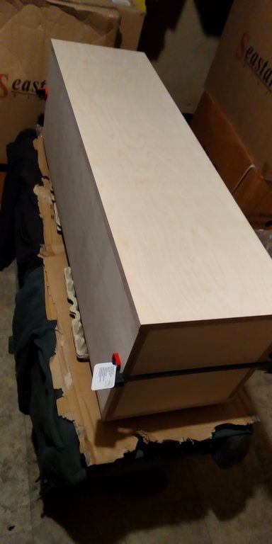

Jeszcze na sucho, ale wymiary formatek zgodne do milimetra.

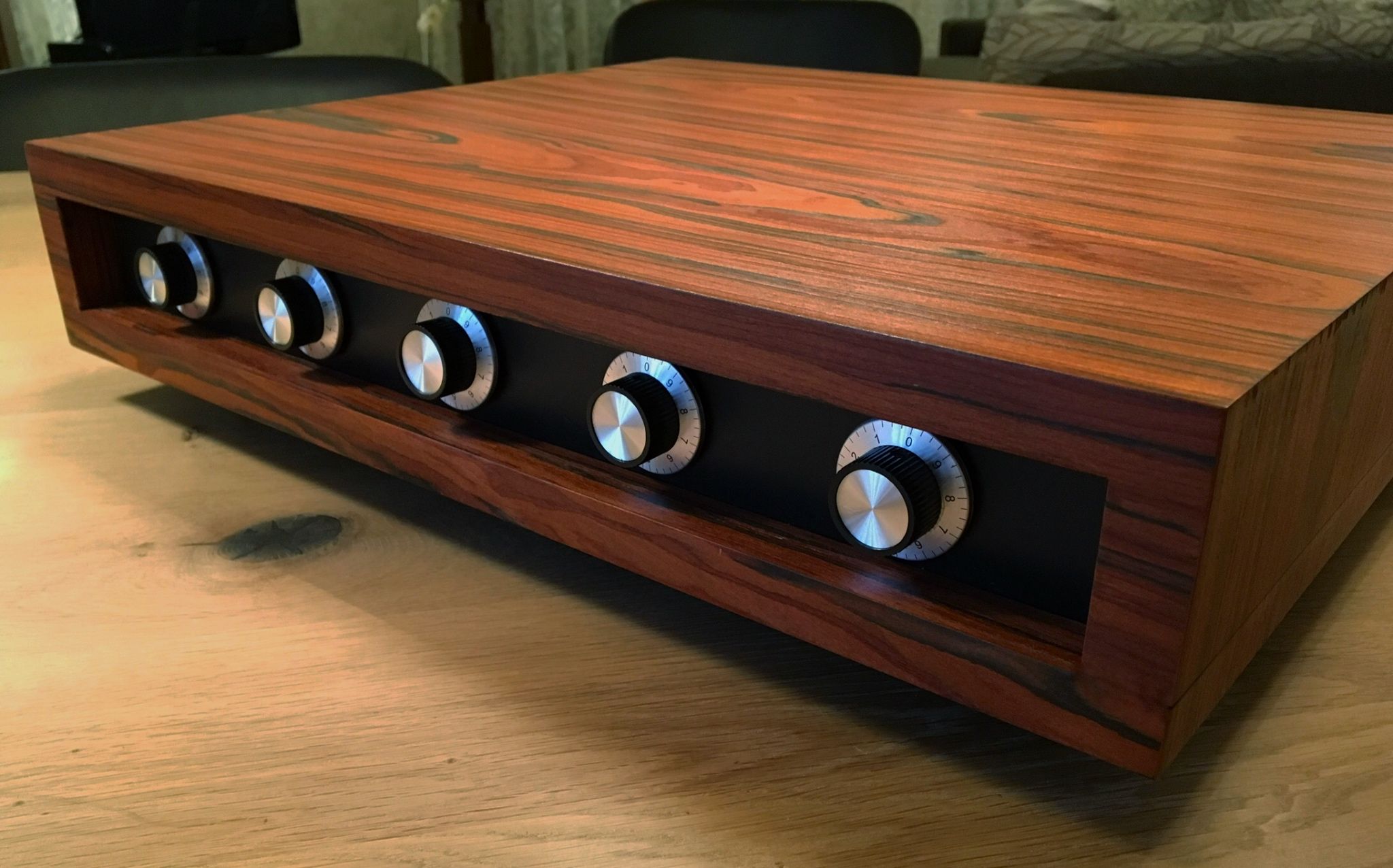

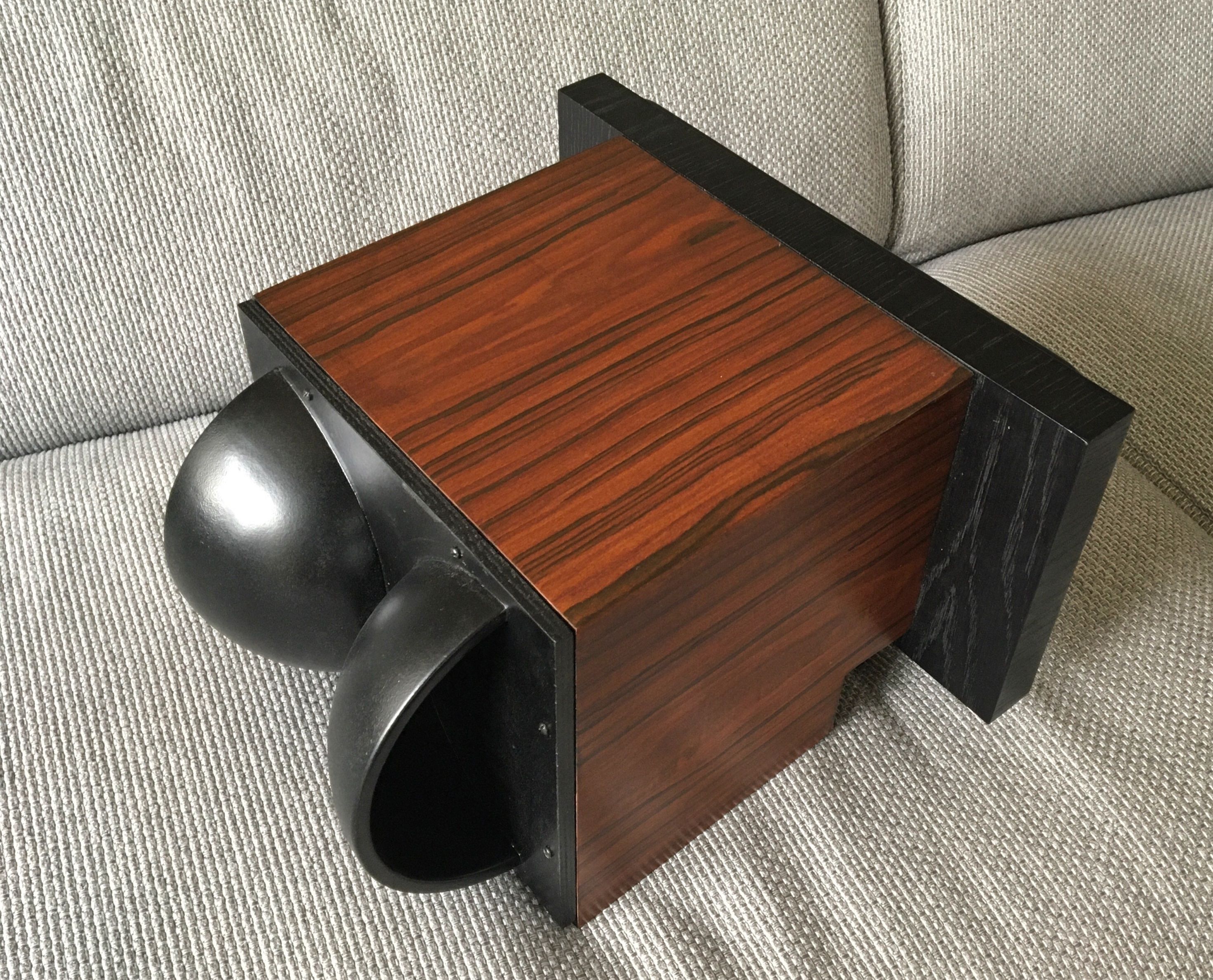

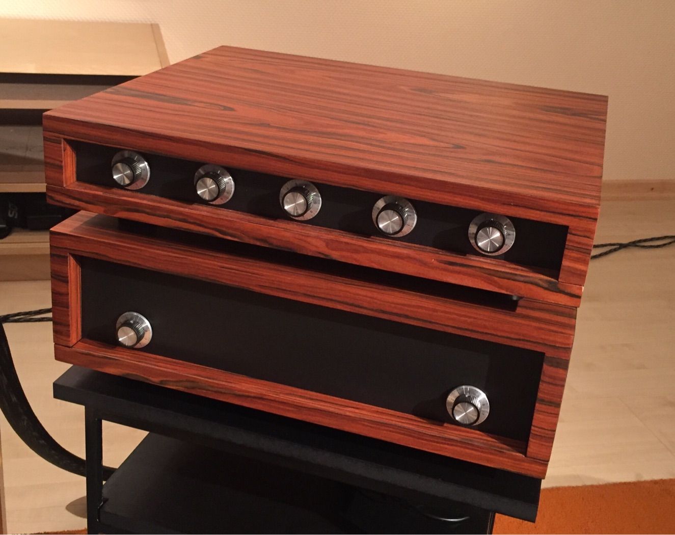

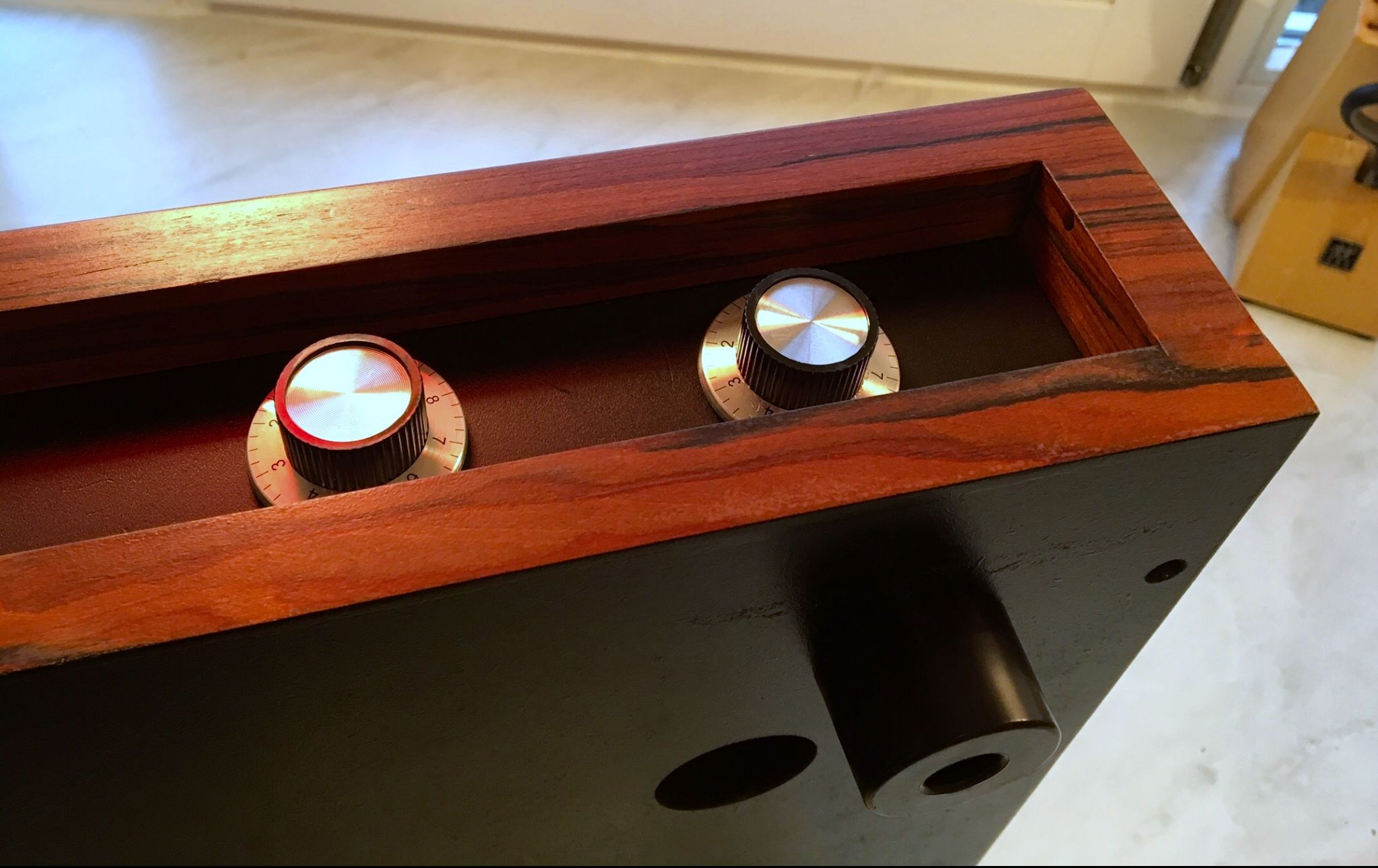

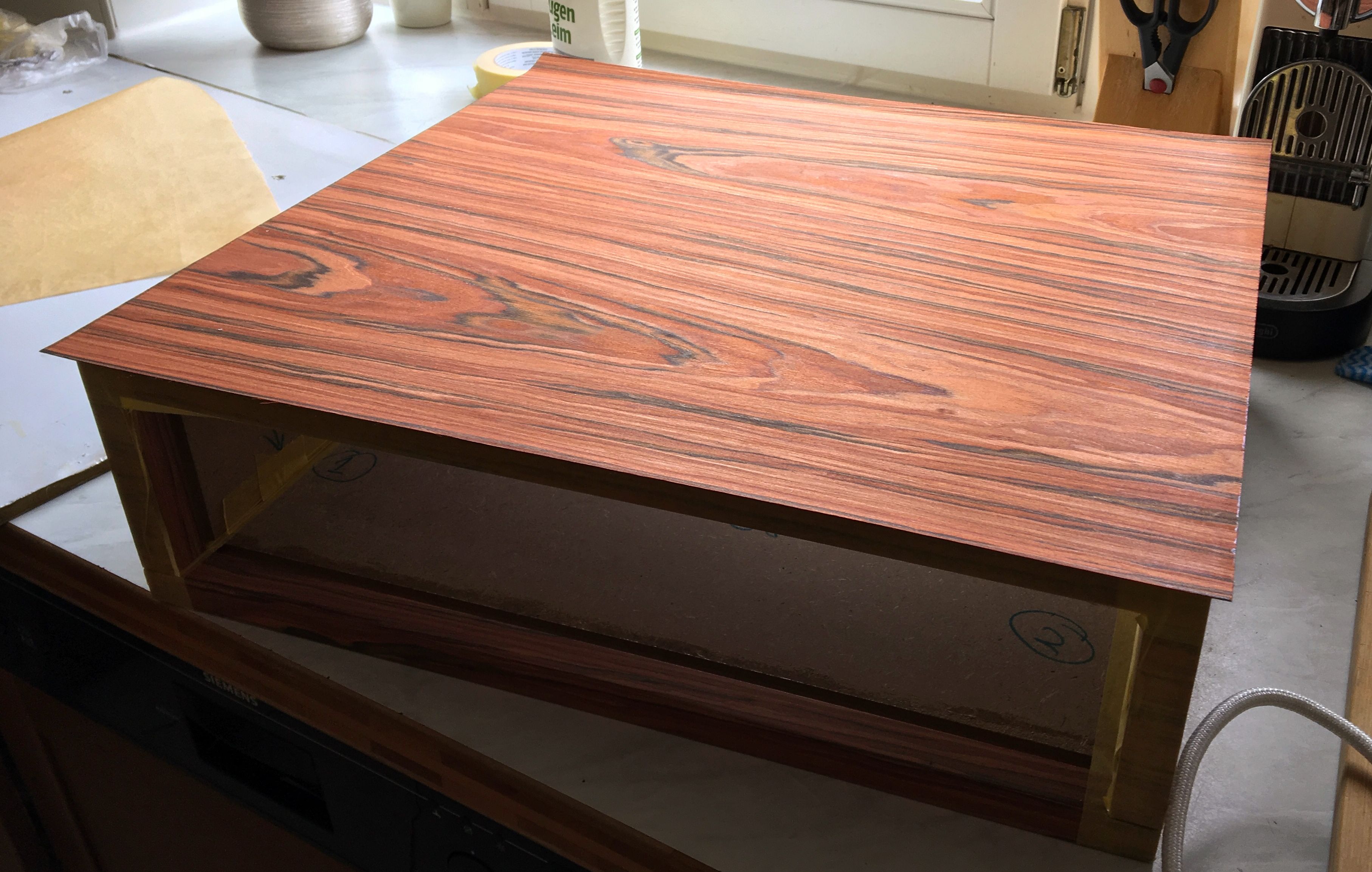

najprostsze i de facto najlatwiejsze wykonczenie to fornirowanie. jedyne co potrzebujesz to zelazko, papier do pieczenia na blachy w piekarniku, klej, fornir i noz
IMG_0746.thumb.jpg.c376a0e1a999781bf00c6ebd877e3000.jpgIMG_0060.thumb.jpg.5b9f966dcd892bfa7cca796a565c8cf1.jpgIMG_0062.thumb.jpg.517ee2680922f1e4c3a8295ed2ce75f4.jpgIMG_5962.thumb.jpg.a36395f018f8eb1d0615c0c4c7cece01.jpg
wszystko prasowane zelazkiem (ale jeszcze nie lakierowane)
Piękny okaz

Wbrew pozorom trzeba się spieszyć żeby wszystko równo poustawiać. Klej standardowy o długim czasie zasychania.
Przegroda i wieko jest na sucho, żeby później nie było problemu z jej włożeniem. Jak dojedzie frezarka, to zostanie z niej tylko ramka z przegródkami na krzyż.
Taka tam przymiarka.

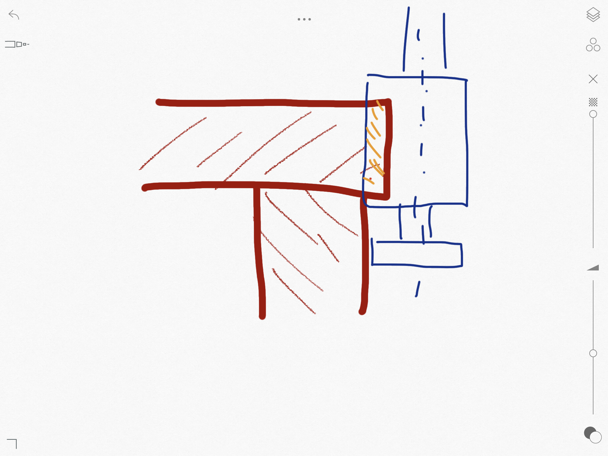

Nie wiem czy budowales juz wczesniej cos takiego z „formatek“, dlatego mala uwaga, zalecenie na przyszlosc.
Nawet jak te formatki sa idealnie przyciete, przy tych rozmiarach sie nigdy perfekcyjnie nie skladaja (wystarczy warstwa kleju). Dlatego lepiej jest uwzglednic rozmiary o 1-2mm wieksze, tak ze krawedzie wystaja poza skladanie, a potem te wystajace krawedzie zostana absolutnie precyzyjnie wyrownane za pomoca odopwiedniego frezu. Wtedy przejscie miedzy plytami jest niemalze nie do rozpoznania
Słuszna uwaga. Pisząc z dokładnością do 1mm miałem na myśli właśnie ten jeden wystający milimetr jak na rysunku powyżej.
