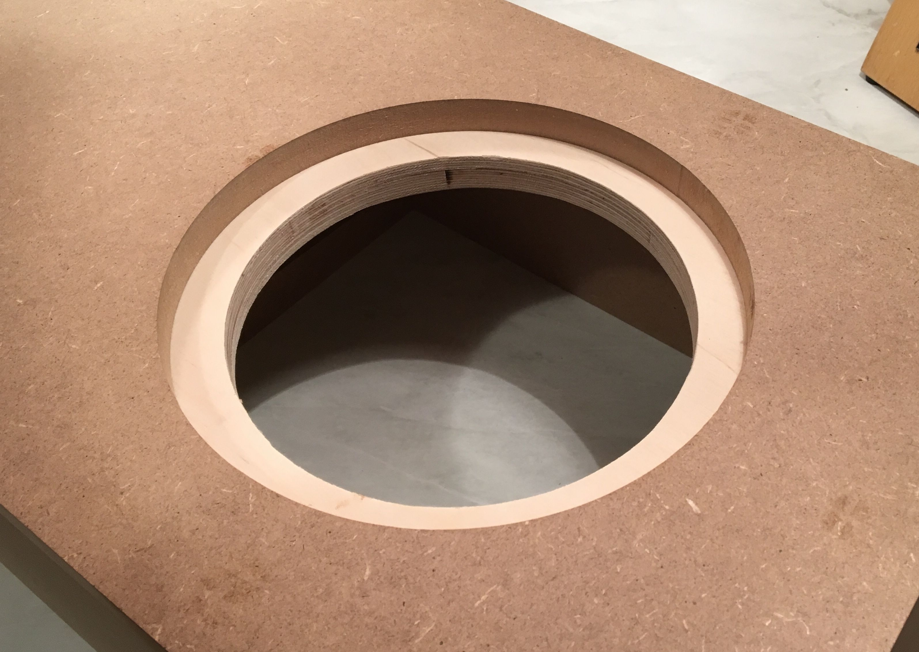

Ja nie chce kleic powierzchni fornirowanych, wiec musial bym w tych miejscach, gdzie chce wkleic zebra i przegrody, zeszlifowac(usunac) fornir. Bez CNC niewykonalne

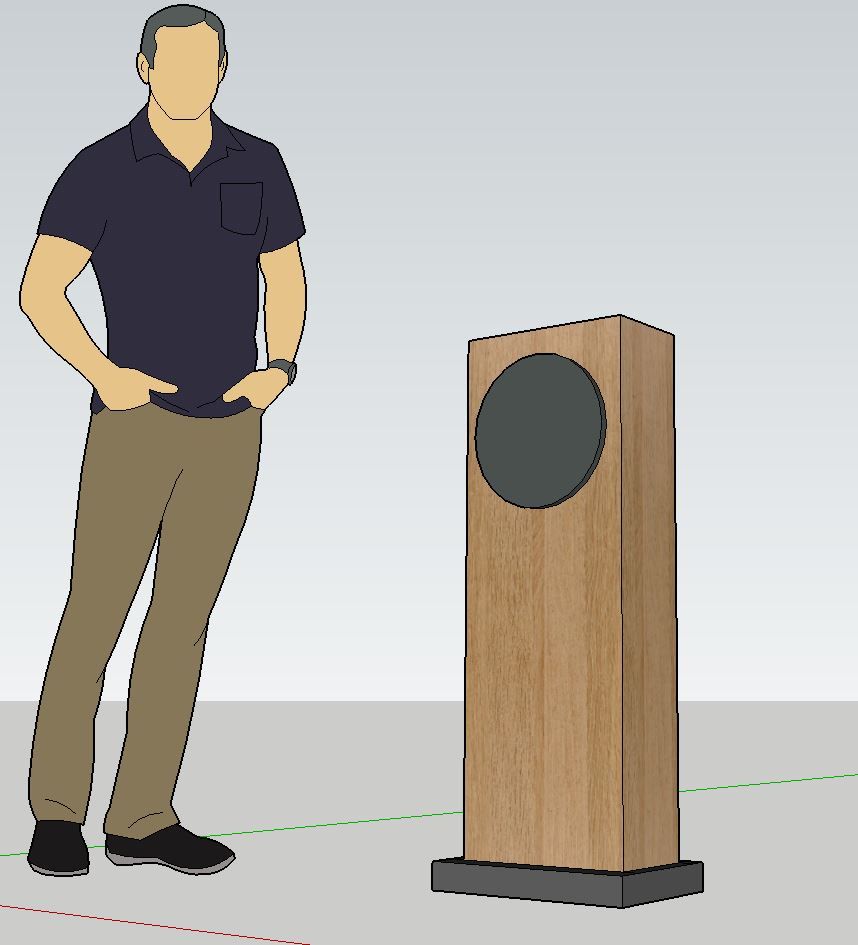

Wystarczy frezarka. Obudowy podobnie jak w kolumnach AudioAddicted 30 x 33,6 x 105. Br tak ja oko 15 cm średnicy planuję.
23 minuty temu, xajas napisał:
Nie rozumiem.

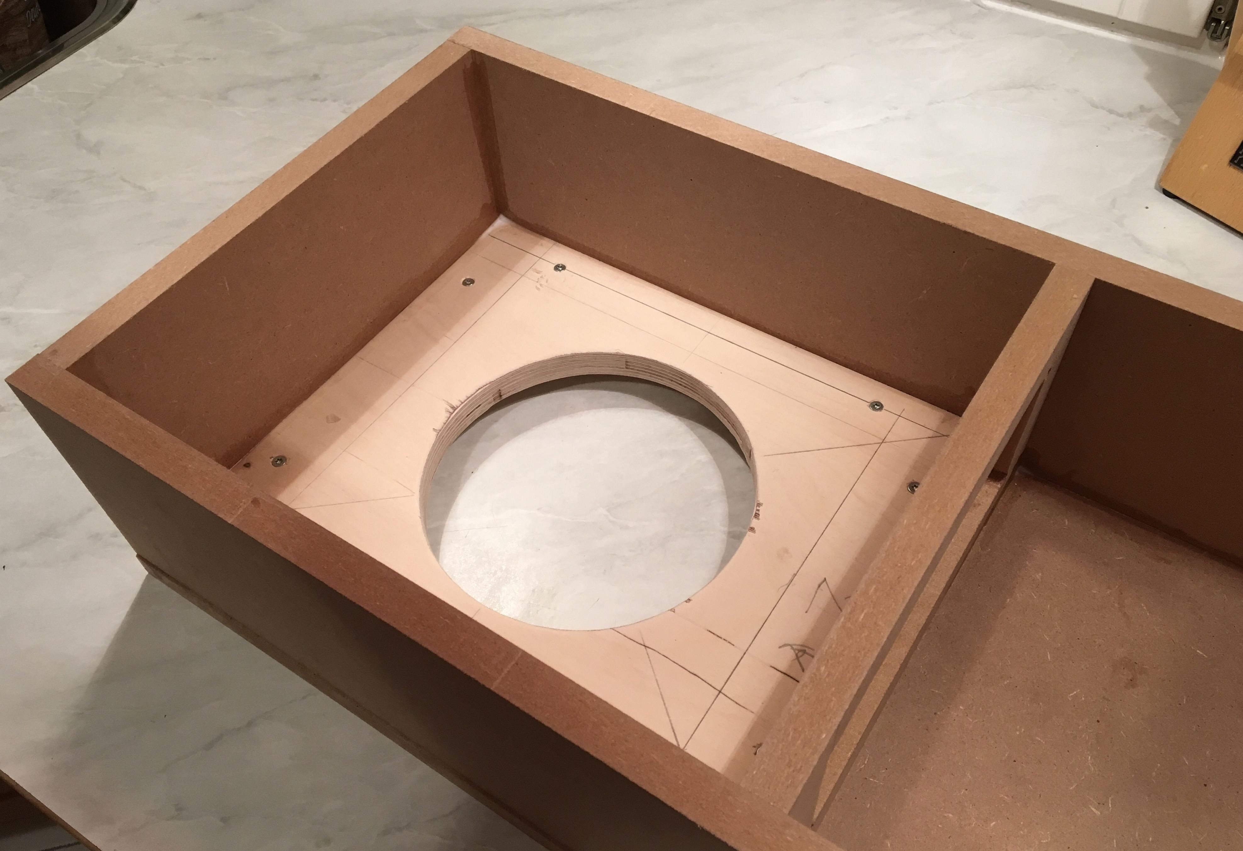

Można to wykonać na wiele sposobów. Podwykonawca najpierw forniruje, potem obrabia CNC. W miejscu wzmocnienia mam wycięcie w płycie, gdzie je osadzam:
Można użyć frezarki, o czym wspomina @Kris_54701.
Można również położyć fornir w dwóch kawałkach zostawiając przestrzeń MDF do klejenia.

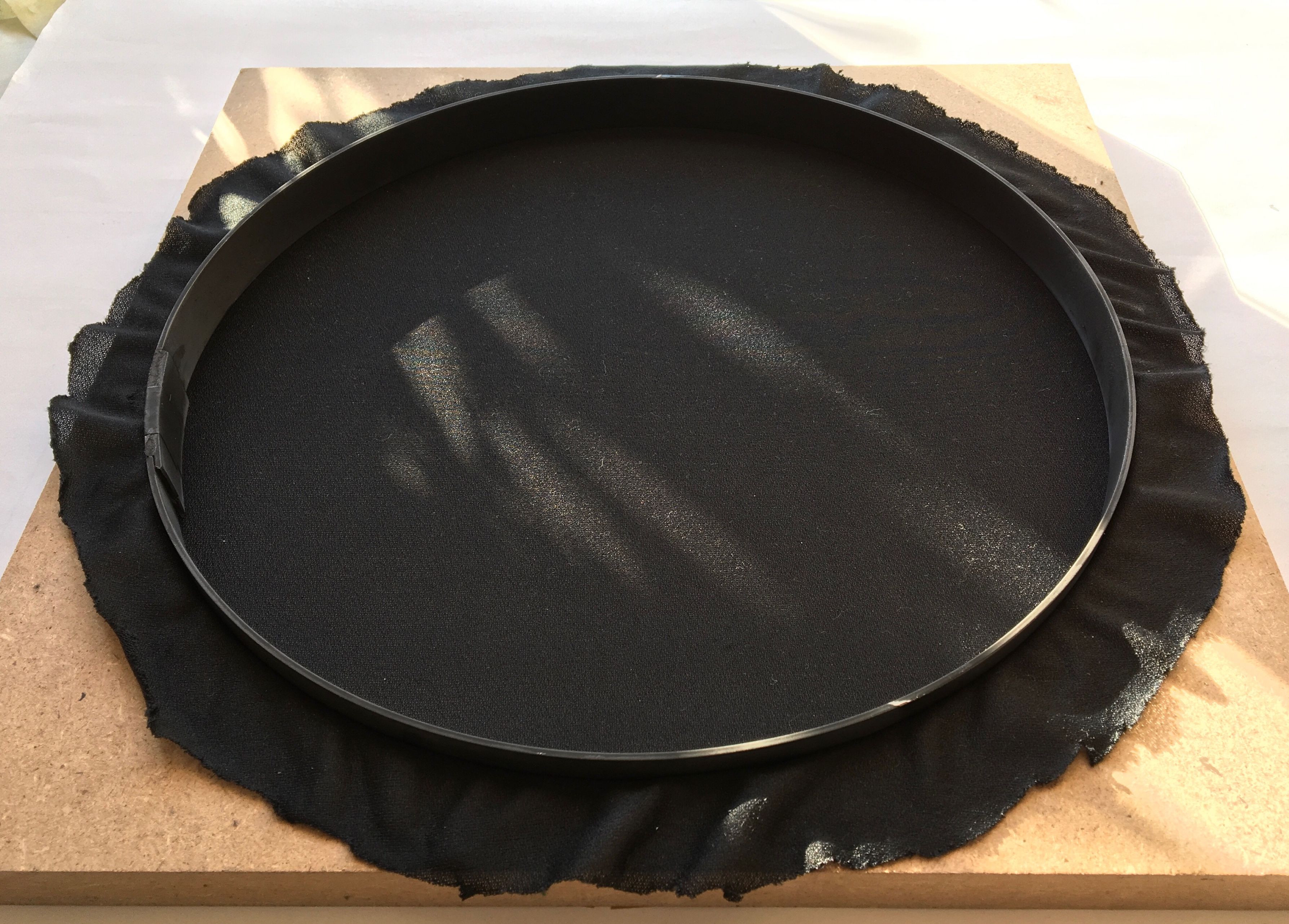

Weź jeszcze pod uwagę możliwość założenia maskownicy, może warto wcześniej pomyśleć i zatopić jakieś magnesy do jej trzymania.

Kolumny InAudio i Jag mają 115 litrowe budy. Moja w planach ma 80.

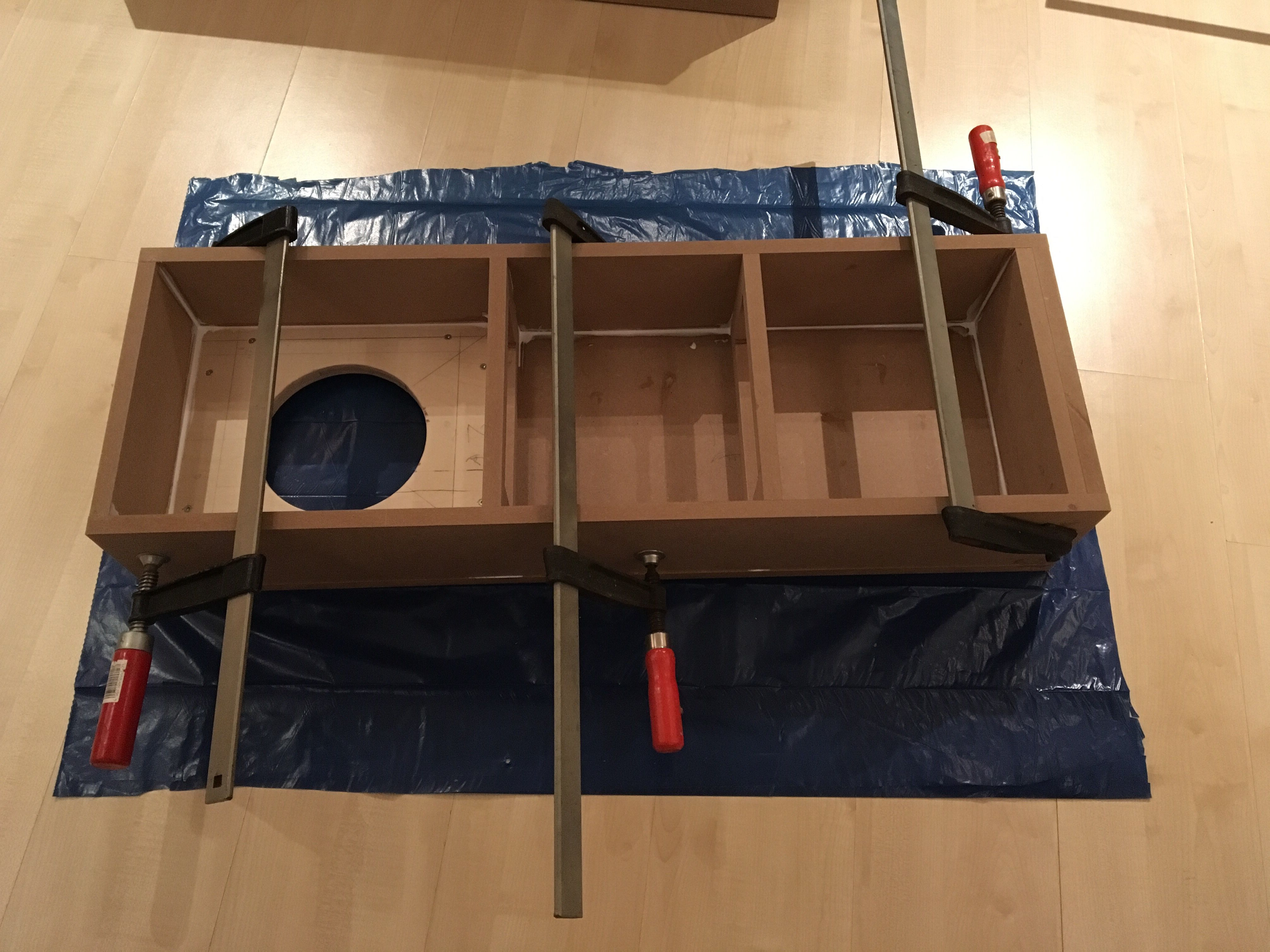

3ma się na samym kleju. Doleci w środku ramka, ze dwie poprzeczki, przednia ścianka, pójdzie kit i będzie git.

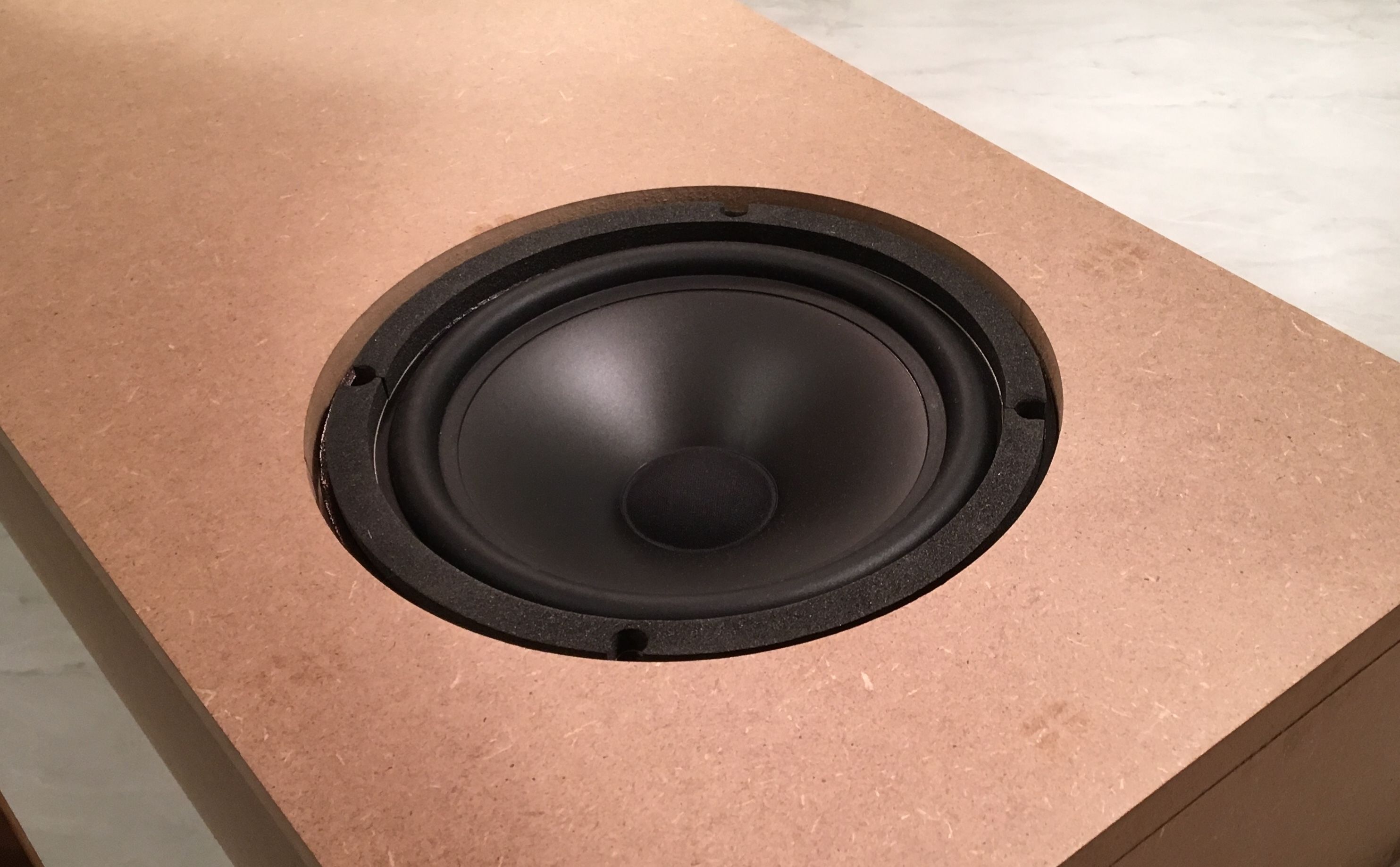

zanim zaczniesz kleic wyfrezuj najpierw dziury. Jesli wszystko jest poklejone a potem zrobisz blad w frezowaniu, mozesz wszystko wyrzucic
magnesy to dobry pomysl.
ja tez uzywam magnesy. ale pomyslalem o tym za pozno, wiec musislem je umocowac od przodu, jak juz wszystko bylo poklejone.
nastepnym razem umocowal bym je od tylu w wyfrezowanych dziurach (i odpowiednio duze)
W sumie dobry pomysł z tymi magnesami. Jaka grubość drewna może je pokrywać?

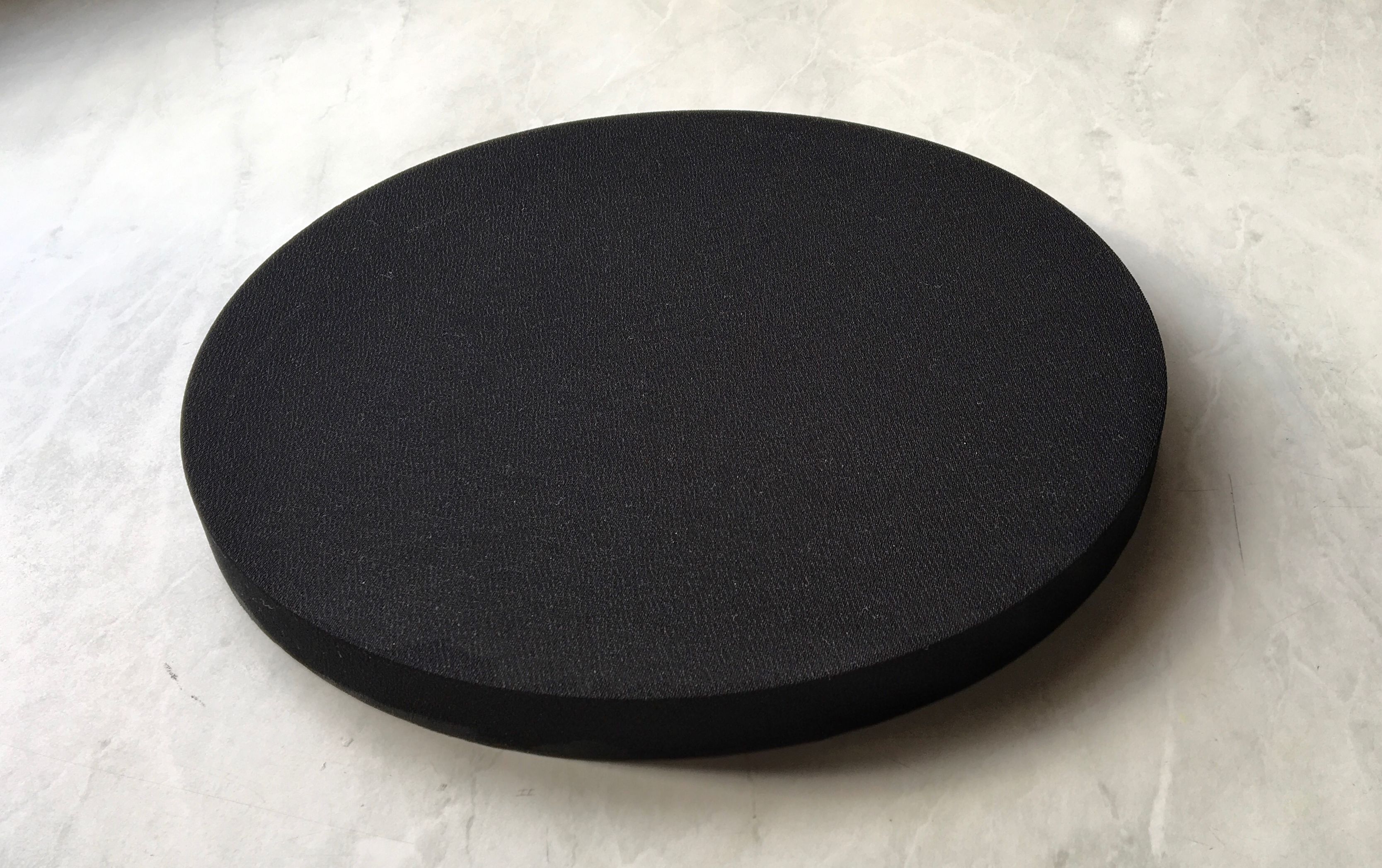

Jutro dojedzie wytłumienie i prawdopodobnie rezystory filtra z kablem i terminalami.

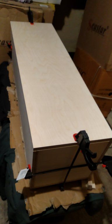

Przednie ścianki na sucho przyłożone, żeby równo docisnęło.

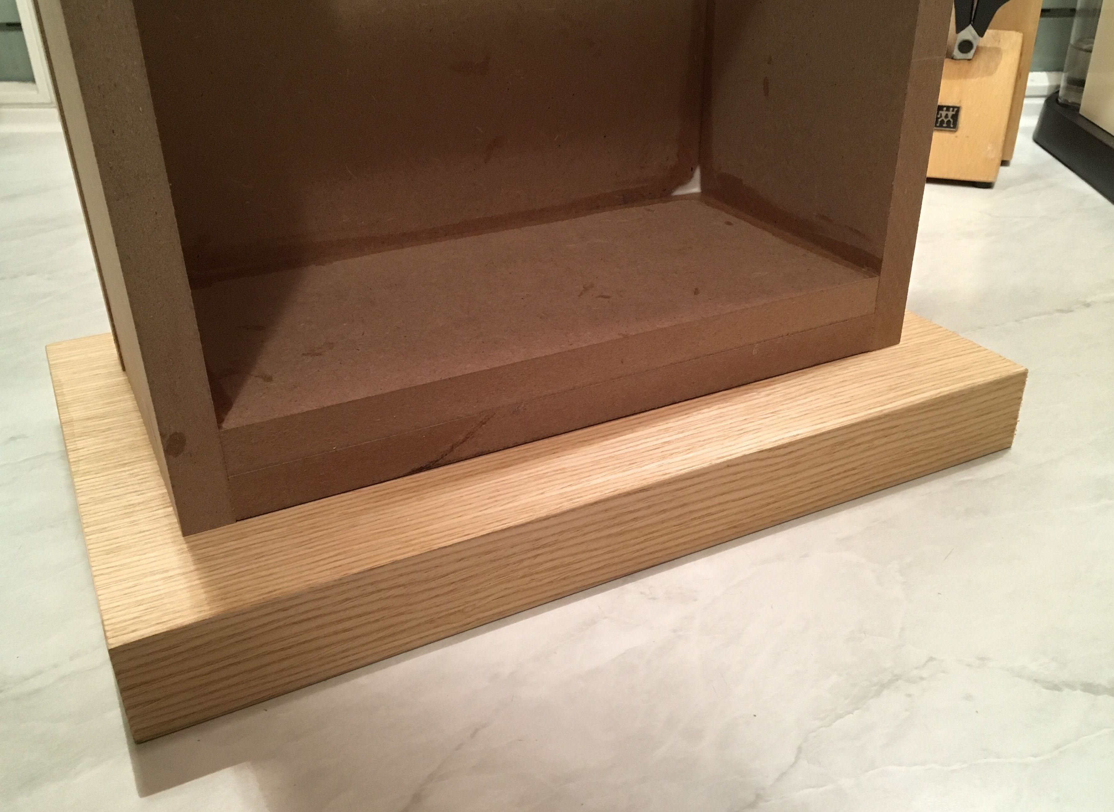

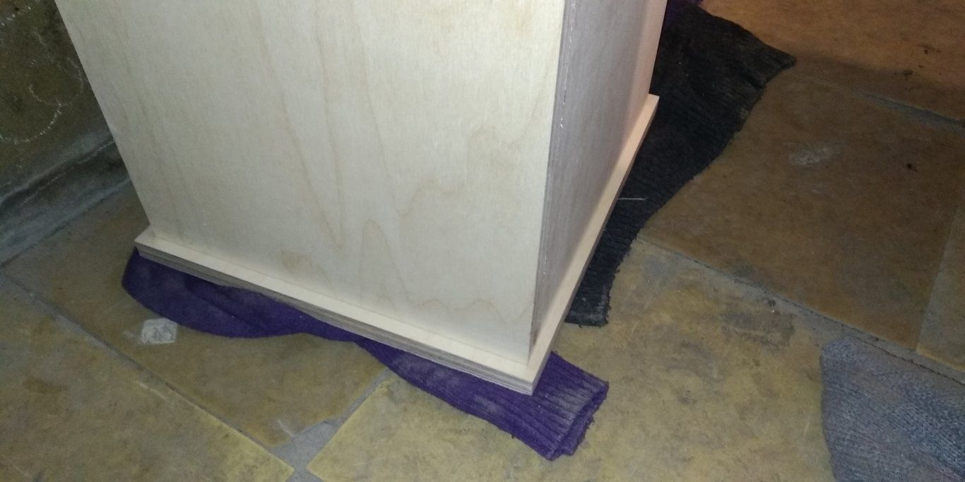

A takie podeszwy im zafundowałem. Chyba zainwestuję we frezy i zrobię je po skosie.
W sumie dobry pomysł z tymi magnesami. Jaka grubość drewna może je pokryc
 W mojej najnowszej „kreacji“ zostawilem 3mm i tak bym to w przyszlosci zrobil w glosnikach (ale z okraglymi magnesami)

A takie podeszwy im zafundowałem. Chyba zainwestuję we frezy i zrobię je po skosie.IMG_20200211_192355_compress10.thumb.jpg.462d4609eb748aac4d632f7a222e2422.jpg
 Zafunduj im solidny cokol a nie taka „deseczke“

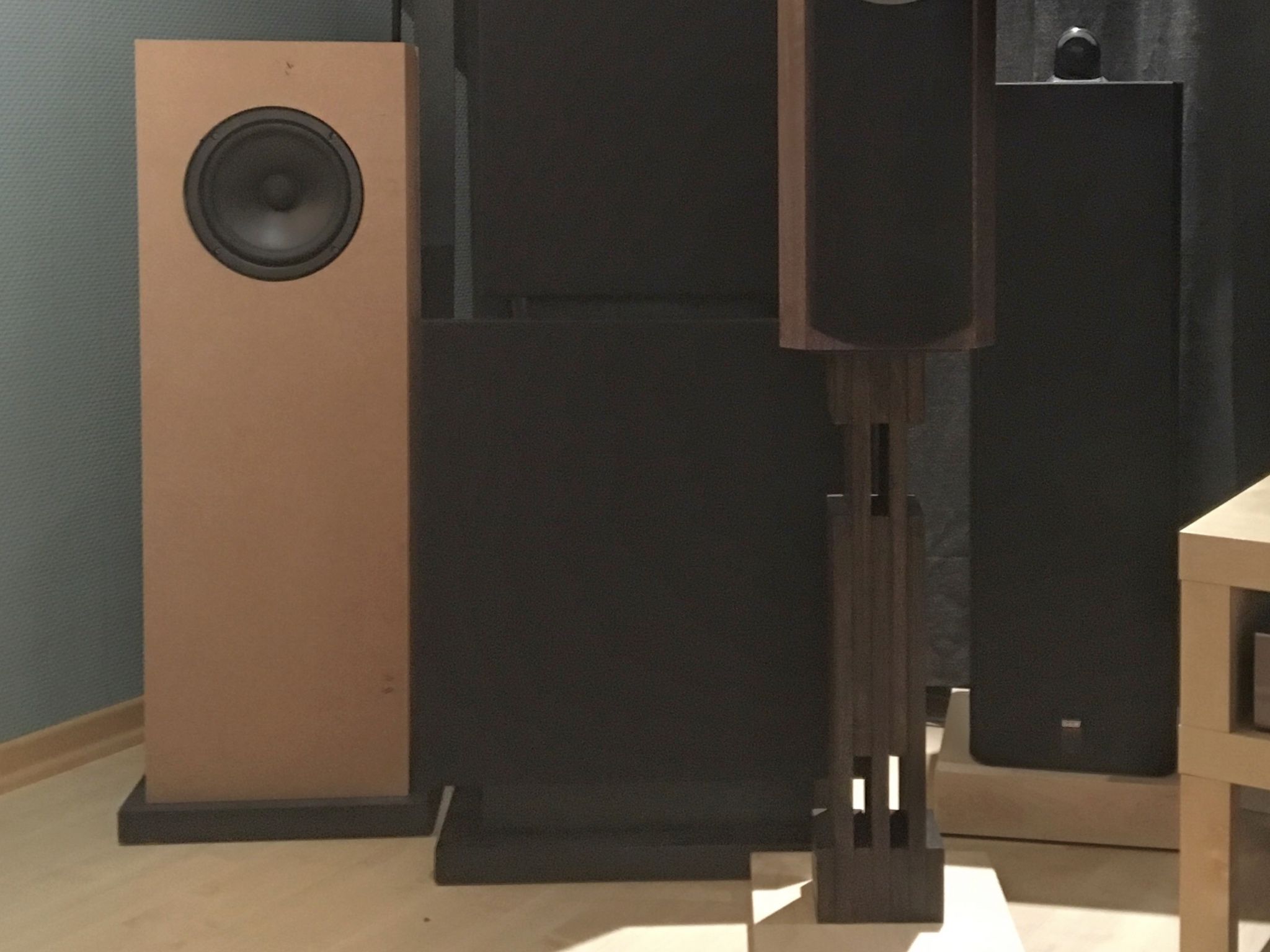

Deska wykrojona, nie ma odwołania. Pełnić będzie rolę postawy bocznych ścianek, żeby wszystko nie wisiało na kleju tej wewnętrznej. Zawsze można dwie zapodac, ale wstępnie chciałbym zdążyć do niedzieli.
Zaloguj się, aby zobaczyć treść (możliwe logowanie za pomocą )  IMG_1687.thumb.jpg.d110999635bef7c926a371bb67f659fb.jpg
Fajne proporcje tych głośników. Możesz przybliżyć wymiary i objętość ?
Zaloguj się, aby zobaczyć treść (możliwe logowanie za pomocą ) Edytowane przez Ape

Szkoda, w ubieglym tygodniu wyladowaly na smietniku
A do tego ciekawe maskownice
3 godziny temu, Sine Metu napisał:
Panowie, a dlaczego plinta ma być szersza? Ja mam mniejszą i też nie przeszkadza.
Co masz na mysli piszac "plinta" (nie znam tego slowa)
