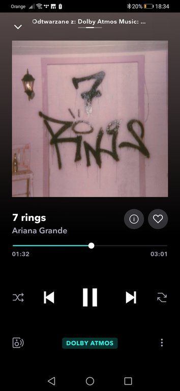

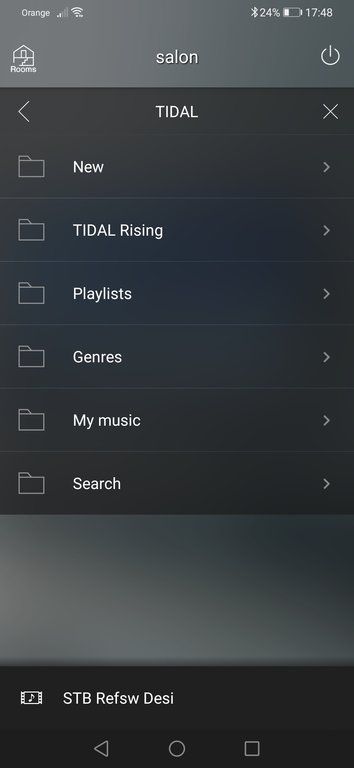

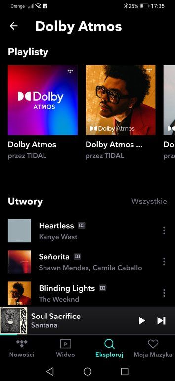

mam Yamahe rx a 880, i od chyba dziś pojawiła się opcja słuchania muzyki w TIDAL w wersji Dolby Atmos. Problem polega na tym, że jak wybiorę Tidal w aplikacji Musicast to wersja jest tak okrojona że nigdzie nie mogę znaleźć piosenki w wersji ATMOS, jeśli połączę się przez bluetooth to wygląda na to że utwór leci w stereo. Czy ktoś ma propozycję jak rozwiązać problem >?

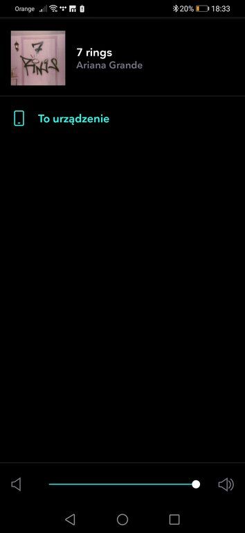

Mam tv LGOled55C8 tam w aplikacjach jest Tylko Spotify, Tidala nie ma, to samo na ps4. Na komputerze przez przeglądarkę czy po instalacji i zalogowaniu się do TIDALA, nigdzie nie ma w ogóle opcji ATMOS. Widzę ją tylko po zaktualizowaniu apki na telefonie. Tylko jak to wysłać do Yamahy....>? W apce Tidala jest niby ten głośniczek aby wysłać na inne urządzenie ale jak go kliknę to wyskakuje nowe okno a w nim "to urządzenie".

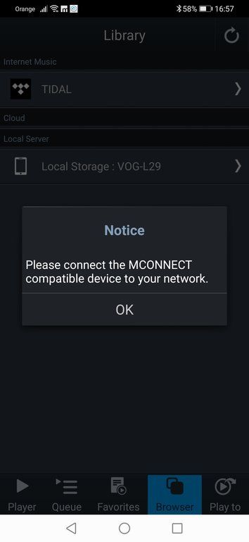

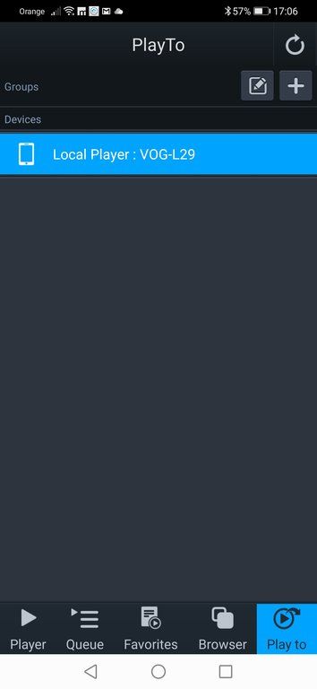

Zaloguj się, aby zobaczyć treść (możliwe logowanie za pomocą ) Tylko, klikając na tidal w tej aplikacji nie mogę zalogować się do tidala bo wyskakuje takie okno jak w załączniku. Po drugie w zakładce play to, czy devices nie znajduje niczego oprócz telefonu na którym mam zainstalowany mconnect. Yamaha włączona, tak samo inne urządzenia z MusicCastem-nic nie znajduje. Nie wiem czy mam yamahe ustawić na bluetooth, też nic nie znajduje. I to pewnie tłumaczy oryginalna możliwość przesyłania z tidala na urządzenia po naciśnięciu tego glosniczka obok utworu, też pokazuje telefon i nic poza tym. Już się zastanawiam nad zakupem chromecast ultra (niby przesyła atmos) i nie ma problemu żeby po kliknięciu w glosniczek przy utworze w TIDALu go widziało.
