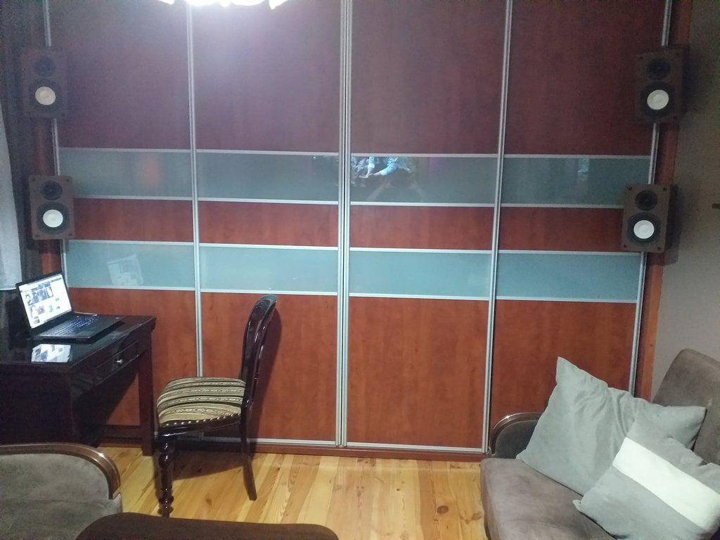

Taki rozstzaw mialem poprzednio.

Niech będzie i 15 ale zanim wybierzesz sprzęt to musisz określić na czym Ci zależy w pokoju bo nie dość że akwarium na 1 planie to i kanapa z boku , jak oglądasz?
Ogladam na kanapie Głownie wieczorami- filmy i seriale, akwarium wylaczone ale nie rozprasza mnie. Zalezy mi na jasnym, czystym, detalicznym dzwieku i efektach. Tagi byly przytlumione
