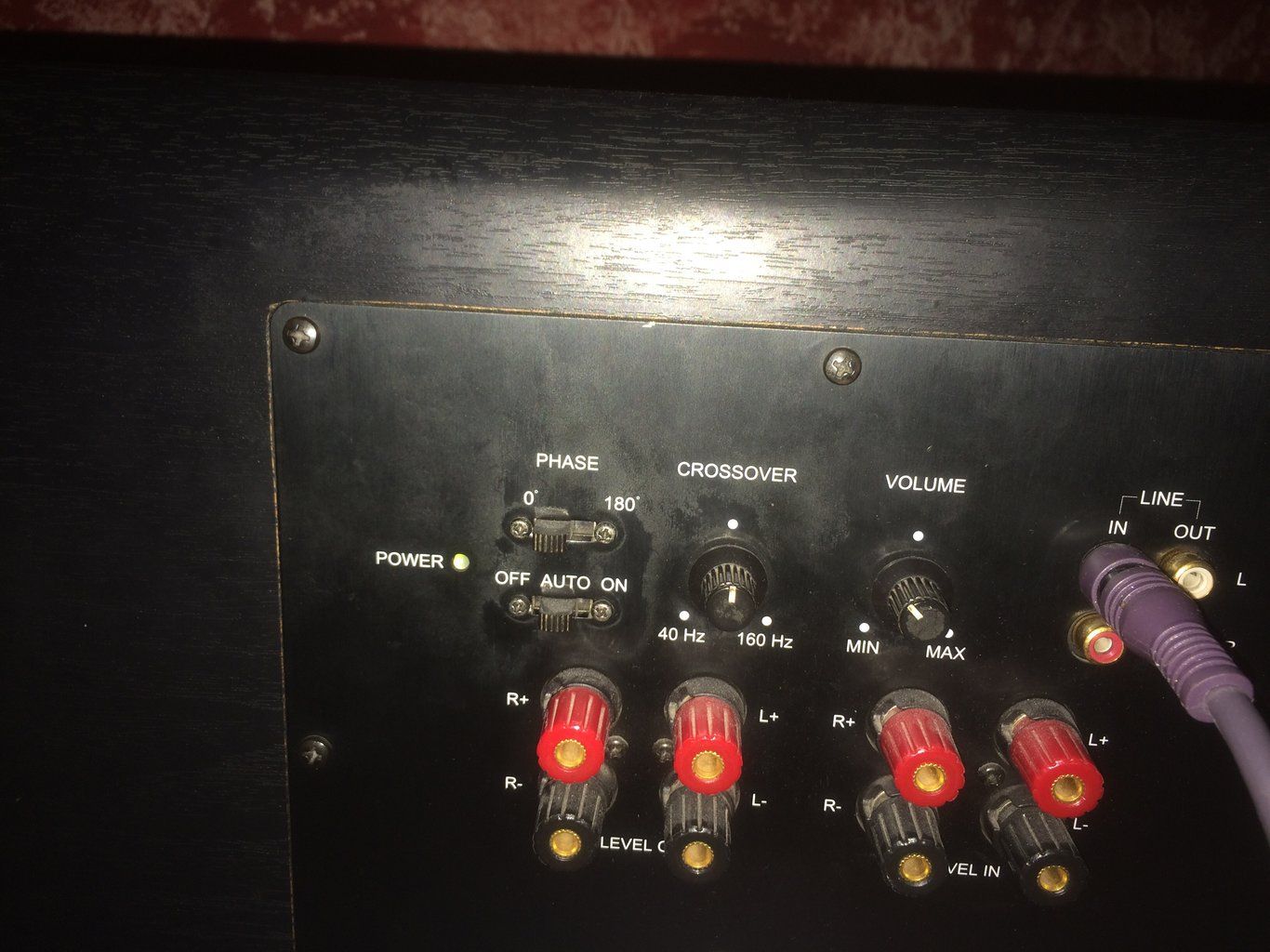

pytanie z innej beczki mając suba Atomic A-10 Eltaxa jak mam ustawić Crosower ??? W ampli mam według zaleceń 80hz LFE a tu nie mam pojęcia 🤔🤔
Spokojnie na max. nigdy się nie pogubisz, jak dajesz na 80 pokrętłem to może wyjść np. 75hz i będzie dziura.
Max tak jak tu kolega wspomniał, jeśli odcinasz w amp, to nie możesz jednocześnie odcinać na panelu subwoofera. Niektóre modele subwooferów mają nawet specjalny wyłącznik wbudowanego crossovera.
