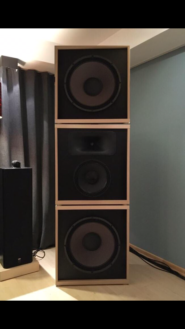

30 minut temu, xajas napisał:
a duzy ekran i male glosniki zastapil maly ekran i duze glosniki
O rany, ale wielkie głośniki.
12 minut temu, Martin Rejek napisał:
jezeli tak to za granice tez latasz czy tylko polska?
mieszka w DE
tia.. Martinowi już opadła kopara.
srednie
duze beda, jak jeszcze urosna
