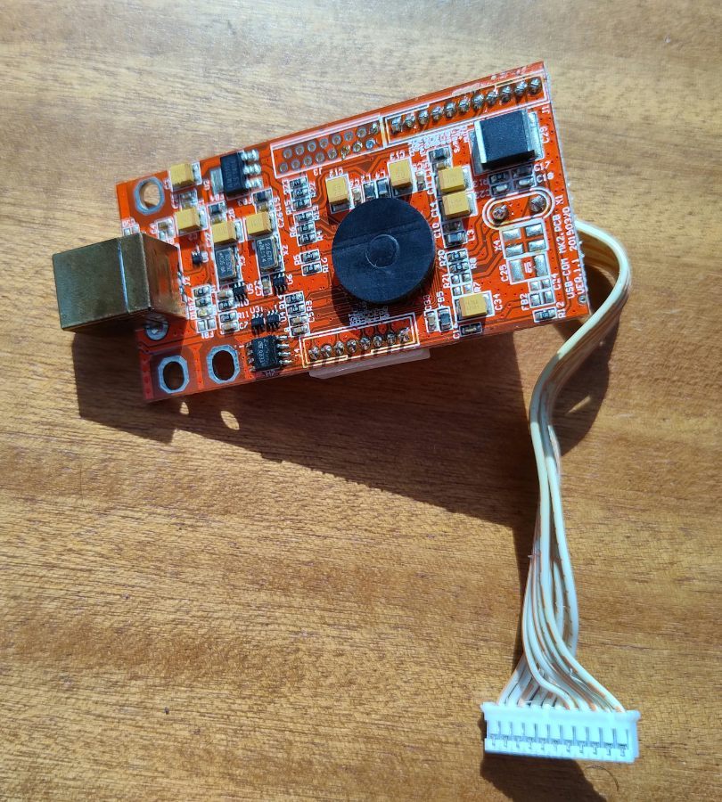

Hej, bardzo ciekawy wątek, miałem PCM1792 w hybrydzie Cayina, teraz mam płytki 😉 Na PCB 1792, zastanawiam się czy da się to sensownie skonfigurować? Na płycie głównej jest jakiś zdaje się mikroprocesor, ale przeszczep może być co nieco skomplikowany 😉 Słucham teraz głównie DAC na AK4493 od JLsounds, ale po wczorajszym porównaniu ten PCM nie daje mi spokoju... Dysponuję też odbiornikiem USB z kompletu oraz tym od JLsounds, który wydaje mi się lepszy 🙂 Pytanie czy bawić się z tym, zakładając że nie mam aż tak dużej wiedzy odnośnie cyfry, czy puścić do ludzi i kupić inną płytkę z PCM1794? A może AKM lepszy jednak? 😉
