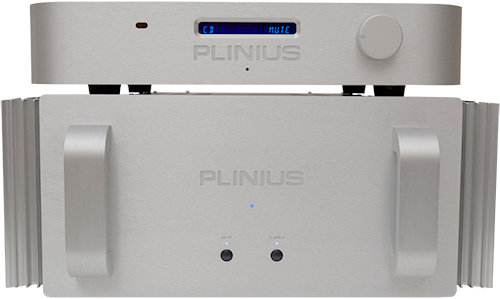

Jest podobny zestaw Plinius Kaitaki Preamplifier/P10.
Po RCA mamy czułość 125 mV, gain 12 dB=4X dla pre, a P10 ma gain 32 dB=40X
Moc 300W/4 to wymaga sygnału na wejściu 34V, czyli 34V/ (40*4)=210 mV
Można jeszcze znaleźć parametr RATED PRE OUT LEVEL = 500mV, czyli 500/4=125mV
A czułość to właściwie INPUT SENSITIVITY FOR RATED OUTPUT, czyli ile mV na wejściu da na wyjściu 500mV
Nie widzę tu nic osobliwego.
Końcówki SB300/SB301 mają moc 310W / 8 Ohm. Mocy dla 4 Ohm Plinius chyba nie podaje, choć coś mi się kojarzy, że widziałem gdzieś 460W.
http://www.pliniusaudio.evanta.co.nz/documents/20131224174934.pdf
Edyta: AA Capitole Mk. II miało max. 5V na wyjściu.
http://www.enjoythemusic.com/magazine/equipment/0902/audioaerocapitolen.htm
