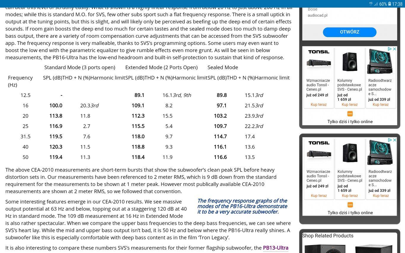

A tu pb16
109 db przy 16 hz z jednym portem zatkanym to faktycznie słabo jak na BR ....
4 minuty temu, Sf_svs napisał:
Jak to się ma do twoich tabelek folksdojczu ?
trochę nie rozumiem wycieczki ale to co przedstawiłeś i dane katalogowe potwierdzają  to co pisałem ja i xajas  a czego Ty totalnie nie rozumiesz.
Kontra 94,7 db dla sb16 to hmm tylko 5 razy więcej??????
Jakie katalogowe dane , to wyniki testu z 2m z audioholcs
Nie muszę rozumieć pokrętnych wykresów żeby wiedzieć jak to wygląda w realu skoro testowałem jedne i drugie konstrukcje . Ciężko to pojąć????
a 88 vs 0 to ile razy więcej ?
zacznij w końcu myśleć bo to się robi komiczne.
