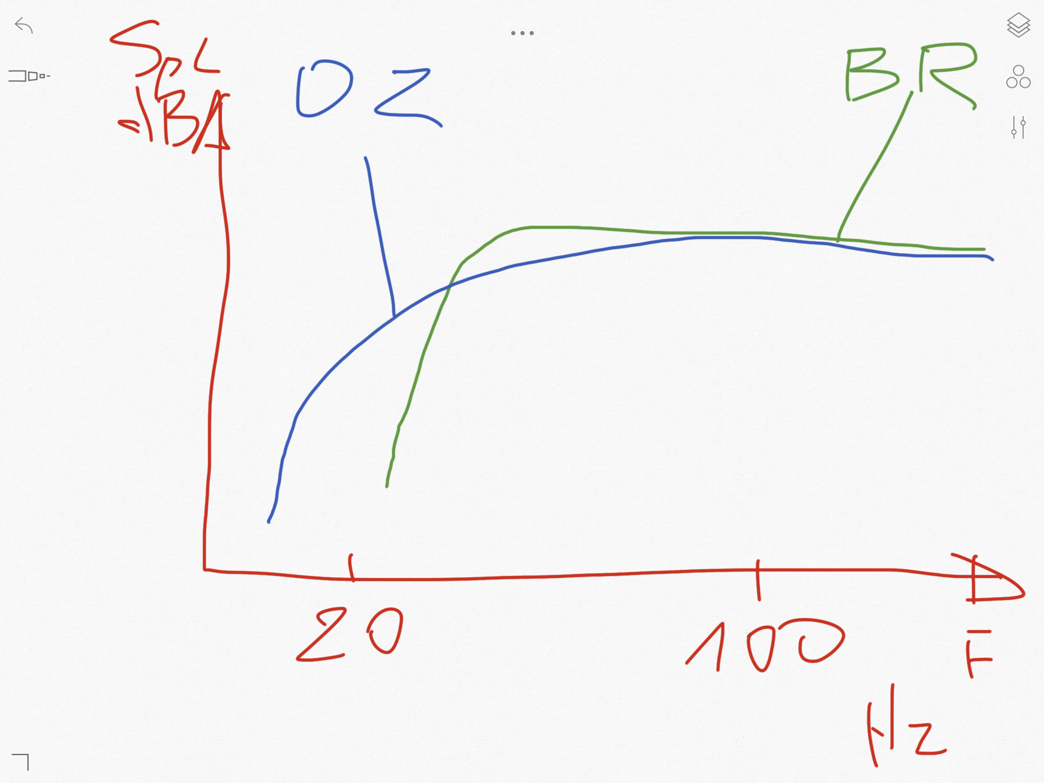

Czyli wyniki mowia odwrotnie aniezeli xajas narysowal. Spadek jest szybszy w obudowie zamknketej.
kolejny... obudowa zamknięta czyli niebieska kreska, której przebieg przez cały czas jest poniżej kreski zielonej czyli BR i spada szybciej. Rysunek iście profesjonalny więc więc naprawdę jest sens to rozpatrywać.
Co Ci się nie zgadza?
Zaloguj się, aby zobaczyć treść (możliwe logowanie za pomocą ) Edytowane przez fetek
Chora jest cała dyskusja bo uczepili się jakiś poniżej 16hz gdzie może być podobnie w hz i na tym opierać wyższość zamkniętych nad br to w ogóle poronione. Wykresy kumam fetuś tylko poważniejsze a nie narysowane nosem po pijaku tak że bez ubliżania bo nie ma chyba osoby na forum która by ich nie ogarniała. I jeszcze raz  przetestowanie proponuję a nie opowieści,  nie wierz mi ani xajasowi,  wyrób sobie sam zdanie . Jakoś zamknięte na nikim w kinie nie robią wrażenia ale widać wszyscy muszą się mylić i nie wiedzą co słyszą/czują .
Jak tego nie widzisz to otworz excela. I narysuj sobie wykres Xajasa podstawiajac dane z pomiarow ktore wrzucil subfan.
