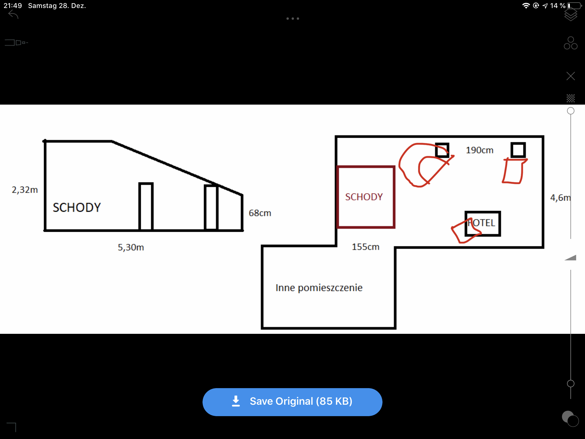

Chciałbym poprawić brzmienie. Szczególnie basu. Brakuje mi głebokiego basu "z mięsem" że tak powiem. Normalnie bas który powinien (na innym sprzecie tak robił) zatrząść kanapą i być odczuwalnym na ciele tutaj, po prostu brzmi jak kopnięcie. Krótkie. Bez wyrazu. Podkręcenie basu na wzmacniaczu kończy się po prostu dudnieniem. Bas krótki który pojawia się w utworach elektronicznych jest jak najbardziej w porządku. Ale brakuje mi basu dłuższego. Niższego. Przykładowo "A place with no name" Micheala Jacksona , w ogóle nie daje basu w moim przypadku (Miałem go okazje słuchać na wielu innych zestawach) , a raczej w moim odczuciu bardziej średniotonowy dźwięk.
Mój pokój wyglada jak w zalączniku.
Da się coś z tym zrobić?
Z góry dziękuje za pomoc.
Spróbuj zmiany ustawienia- jeśli na schody wchodzisz nie w osi pokoju, a z boku, takie ustawienie powinno pomóc.

Niestety w tej osi wchodze do pokoju ? Gdyby była taka możliwość to wcześniej bym to ustawił.

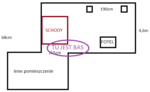

Ma akustyka do tego bo byłem ze wzmacniaczem i gramofonem u kogoś innego z tymi kolumnami i brzmiało to inaczej. Nie rewelacyjnie. Ale lepiej. Dlatego uznałem że może będziecie w stanie poradzić jak ustawić kolumny (odległość od ściany, miejsca odsłuchu, odległość kolumn od samych siebie) lub może czy nie będzie konieczne wygłuszenie pokoju, lub czy cokolwiek to da.
Postaw subwoofer za fotelem
Wyprobuj ustawienie diagonalne

Dziękuje za sugestie ? Jutro wypróbuję. A z ustawieniem diagonalnym miałeś na myśli żeby kolumny były pod kątem do środka?(Tak mam aktualnie)
A nie możesz chociaż na chwile dac fotela przy schodach a kolumny najdalej jak się da....
Btw. Troche dziwnie wygląda ten rysunek .. szerokość to 4.5m.. kolumny rozstawione na 2m.. a na rysunku to prawie taka sama wielkość.
Dziękuje za sugestie  Jutro wypróbuję. A z ustawieniem diagonalnym miałeś na myśli żeby kolumny były pod kątem do środka?(Tak mam aktualnie)
Piszac digonalnie mialem na mysli ze os miedzy glosnikami leci diagonalnie / po przekatnej pomieszczenia. Lewy glosnik na przedniej scianie a prawy na bocznej.

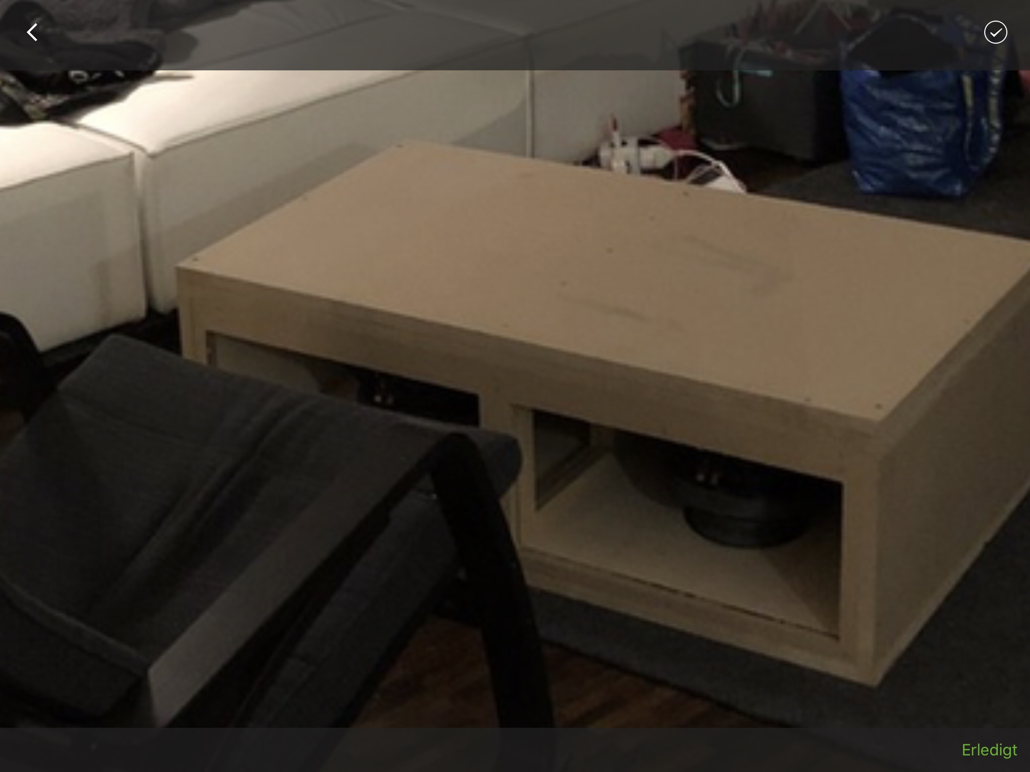

Ale ciekawszy jest uklad z subwooferem bezposrednio w poblizu miejsca siedzenia.
Ja sam kiedys uzywalem takie rozwiazanie (duzy REL Stadium bezposrednio za fotelem)
Mam tez kumpli uzywajacych 2x18“ zbudowanych jako stolik kawowy przed fotelem
Oczywiscie mozesz obydwa rozwiazania polaczyc.
Uwazaj na wlasciwa polaryzacje subwoofera (wyprobuj obydwie 0deg i 180deg)

Wow. Ten sub w końcu zaczął grać! a jest rozkręcony ledwo na 40%! To dużo pomogło. Dziękuje ? Musze tylko jeszcze dopracować dokładne miejsce suba ale widzę że jak jest za fotelem to robi robotę.
Chyba tak zrobię żeby zobaczyć jak to brzmi.
Wiem. to tylko rysunek poglądowy, nie umiem zbytnio robić takich rysunków
