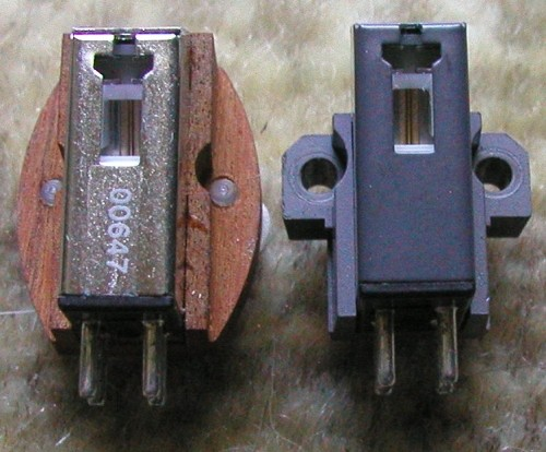

stara audio technika at95 w ładnym body
Aż nie chce w to wierzyć wkładka at95 za 300zl kosztuje w otulinie clearaudio jako virtuoso v2 3tys?
Naprawdę. Możesz podesłać jakieś informacje.
w necie jest sporo informacji , bo ludzie igły od at95 do nich pchają po obcięciu plastików.
Możesz porównać  at95 z linnem k9 i clearaudio
Sam mam takiego linna k9 i poza szlifem vital to zwyczajna at95 w clearaudio siedzi zwykły goły eliptyk.

może nie 300 a ok 600 bo tyle nowa 95-tka z gołym eliptykiem kosztuje.
Bardziej At 110 .
Teraz, Bartek Bartoszewski napisał:
Bardziej At 110 .
bartek nie , w którymś z katalogów clearaudio przyznało się bazą była 95-tka. Był też  bełkot o drganiach i materiale wkładki i jaki to ma kolosalny wpływ na brzmienie.
bo oczywiście ma ten materiał body kolosalny wpływ, dlatego te dzisiejsze Quintety od Ortofona, czy nawet Cadenze są powiedzmy nie tak topowe jak mogłyby być. niemniej jednak cena Clearaudio to lekki joke.

po za tym  w at110 masz mocowanie na śrubkę

110 ma mocowanie na dwie śrubki  lepsze druty w środku i była w czasie premiery oczko wyżej od 95 .
Mniejsza z tym ale clearaudio faktycznie przegina .
