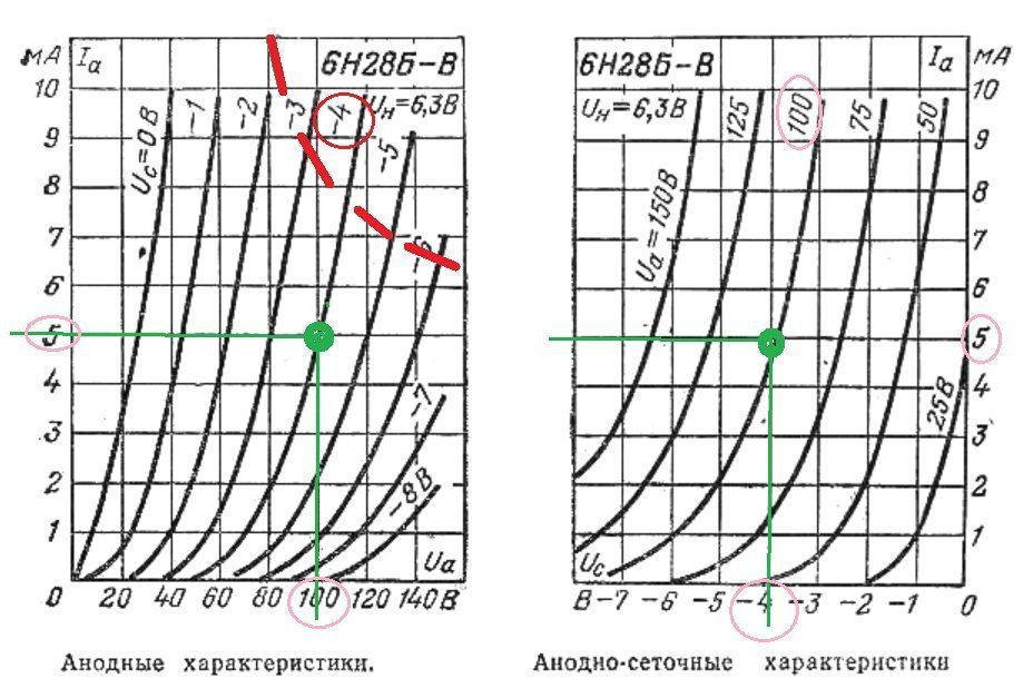

Proponuję rozważ:
dV anoda-katoda = 100V;
I katody = 5 mA;
dV rezystor anodowy = 100V;
dV katoda-masa = 4V;
Moc tracona na anodzie = 100V * 5 mA = 0,5W = 55% mocy maksymalnej.
Napięcie zasilania: 204 V.
Z racji na Mu = 22, co może być trochę sporo, proponuję bez odsprzęgu / bez konda w katodzie.
Jeśli wzmocnienie będzie nadal za duże, to zejdziesz trochę z napięciem (np. dodatkowy stopień filtracji RC) oraz stosownie zmniejszysz dV na rezystorze anodowym (czyli zmniejszysz wartość tego rezystora).
Jeśli są jakieś inne propozycje - co do punktu pracy - to chętnie posłucham.
Jak już policzysz wartości wszystkich rezystorów / kondensatorów, to wklej swoją propozycję (wyliczenia, wartości, itp). Sprawdzimy, czy ogarniasz / kumasz tą moją propozycję.

>>>> skąd akurat 4V przy 100V jako punkt pracy wybrałeś?
Patrz wykres anodowy.  Zielona kropka. Aby znaleźć się w tym punkcie, czyli w punkcie 100V, 5mA, to musisz podać na siatkę -4V biasu względem katody.  Czyli innymi słowy: jeśli uziemisz siatkę do 0V (rezystorem siatkowym 1 mega), to katoda musi być o +4V wyżej ponad masą/siatką.
>>> typowy punkt pracy 50v zasilania przy - 1v pewnie tak bym ślepo wybrał gdybym nie zadał pytania
Mówisz punkt 50 V, -1 V, 6,5 mA?   Też mógłby być.  Zauważ ino, że w tamtych okolicach charakterystyki anodowe są "stromsze", więc więcej d V/ d mA.
Jeśli ten bufor będzie na wejściu widział sygnały o amplitudzie zdecydowanie nie przekraczającej +/- 1V,  to ten punkt  (50V; 6,5mA; -1V) - też można rozważać.
