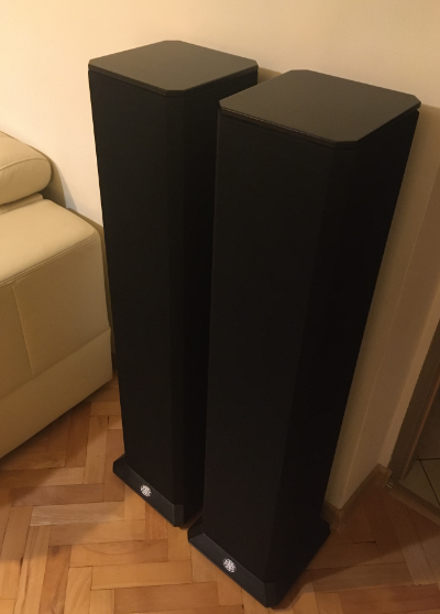

Ostatnio wpadły mi w ręce kolumny holenderskiej firmy BNS seria Soundcolumn III. Kolumny zbudowane bardzo starannie na głośnikach Vifa. Ich konstrukcja pokazana poniżej.
Niestety ktoś kiedyś sobie bardzo na nich używał i spalił w obydwu kolumnach głośnik średniotonowy Vifa C13MH-09
oraz w jednej dodatkowo wysokotonowy Vifa D25TG-85. Obydwa głośniki są praktycznie nie do kupienia. Moje pytanie brzmi czy ktoś jest mi w stanie poradzić co dobrać by nie musieć frezować kolumn pod głośnik innego kształtu oraz w miarę zachować jakość brzmienia? Szkoda by było zostawiać w garażu taki fajny sprzęt.

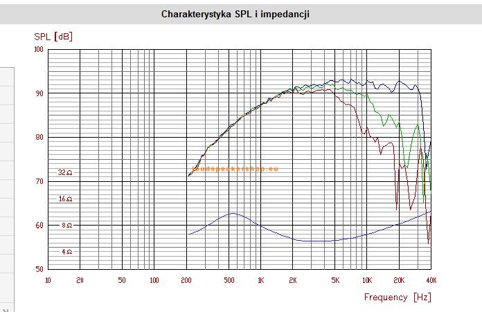

Co do wysokotonowego to jest frez więc trzeba się ograniczyć do 104. Mój głośnik jest 6 omowy. Znalazłem specyfikacje do niego
Znalazłem taki zamiennik
Ta sama impedancja, ta sama efektywność i moc i podobna charakterystyka impedancyjna co do pasma przenoszenia to trudno porównać. W tym nowym FS o 100Hz niżej
Charakterystyka nowego:
