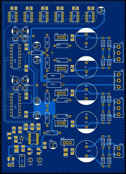

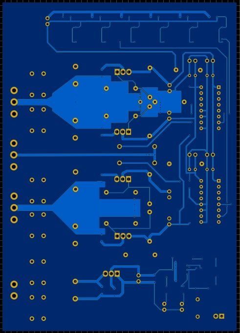

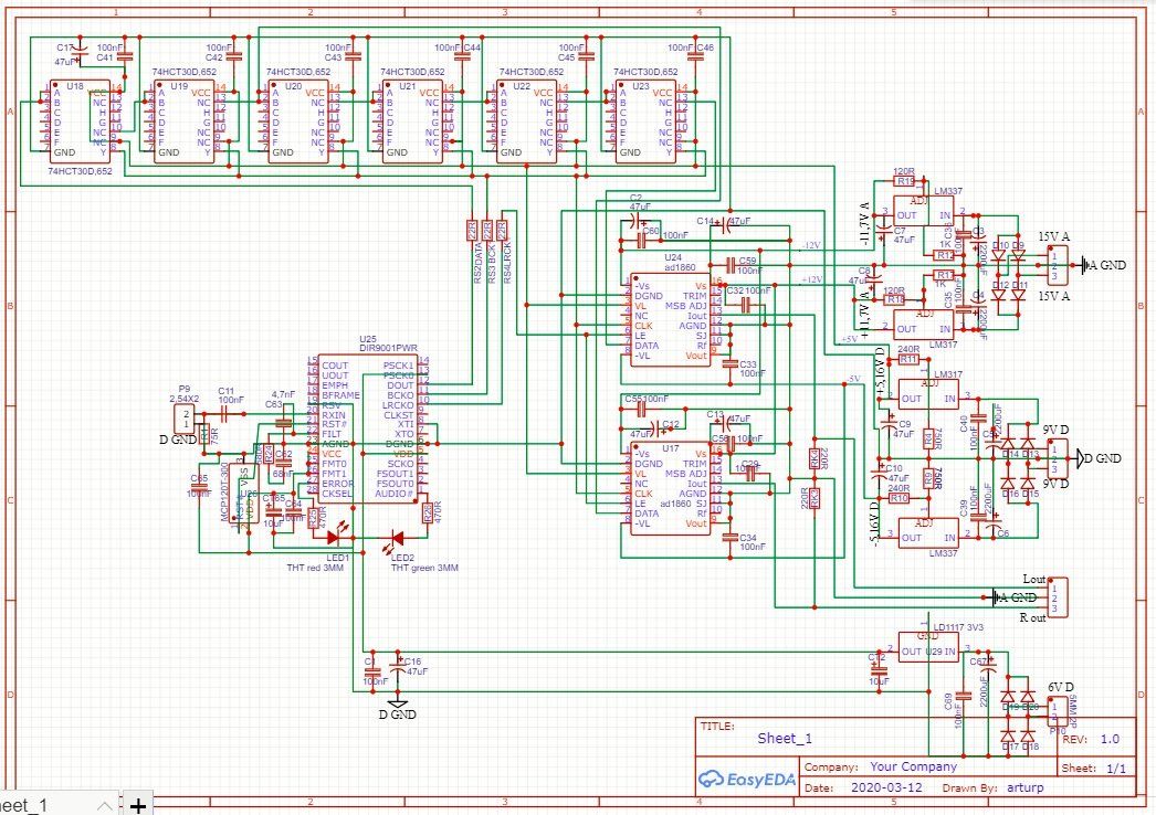

A tak zupełnie serio to jest na tyle dobry ,że po prostu zamówiłem u Chińczyków te kości bo skoro tak gra w konfiguracji ,, low end " to jak zagra w układzie na wypasie ? No i zacząłem nieudolnie projektować płytkę ... ale idzie jak po grudzie bo nie mam doświadczenia i wiedzy .

Wygląda całkiem ok. Tylko pamiętaj, że odsprzęganie powinno spinać jak najkrócej dwie nogi układu "+" i "-" i tu nie powinno być kompromisów.

Dlaczego nie zrobisz dwustopniowego zasilania albo chociaż powielacza pojemności na jakimś tranzystorze?
Bo się dopiero uczę projektowania płytek i zajmuje mi to za dużo czasu . Pewnie narobiłem błędów od diabła ... . A ten program lekko niegramotny . Dobrze by było żeby ktoś doświadczony to obejrzał , sprawdził , poprawił ale nikomu się pewnie nie będzie chciało . Mam problem z ustawieniem DIR9001 do współpracy z AD1860 . Przerysowałem żywcem schemat odbiornika i rejestr przesuwny z projektu Pavouka dla AD1865 bo obydwa ( AD1860 i AD1865 ) są 18-bitowe ale czy gdzieś czegoś nie pominąłem ? Program nie chce zrobić automatycznie wylewki masy więc cośtam porzeźbiłem ale wygląda to jak robota dziecka . Brakuje jeszcze soldermaski po obydwu stronach płytki .
Strach to wysyłać do producenta płytek , do Chin . Bo jak ich koronawirus nie wybił to na ten widok na pewno kilku umrze ze śmiechu ?
Zapewne pytanie bez sensu ale czy jeśli u Pavouka jest jedna kość stereo to czy te przesunięcia są nadal ok dla 2 kości mono?
Program którego używasz uniemożliwia połączenie na pcb jest w schemacie takie nie występuje? Jeśli tak, to raczej nie ma się jak zrobić błędu ?
Poważnie spróbuj KiCad, obsługę ogarniesz w 10 minut jeśli z jakiegoś cada korzystasz już.

Rejestr przesuwny jest uzależniony od sposobu działania kości i choć kostki są tego samego producenta, z reguły nie będą kompatybilne wejściem. Chodzi tu odpowiednie pozycje względem siebie zegara bitowego, danych i zatrzasku. Każda kostka ma dataszicie rozrysowane na wykresie czasy. Trzeba to uwzględnić. W przeciwnym razie układ może nawet zagrać, ale może też ucinać ileś bitów czy nawet mieć poprzestawiane bity. Trzeba się temu przyjrzeć.
