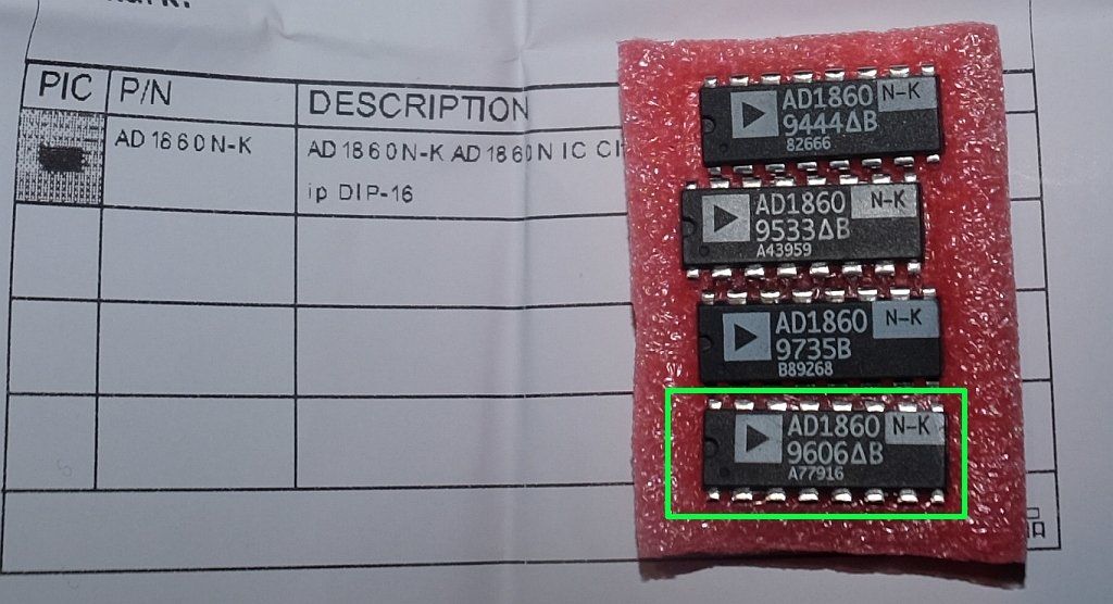

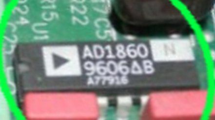

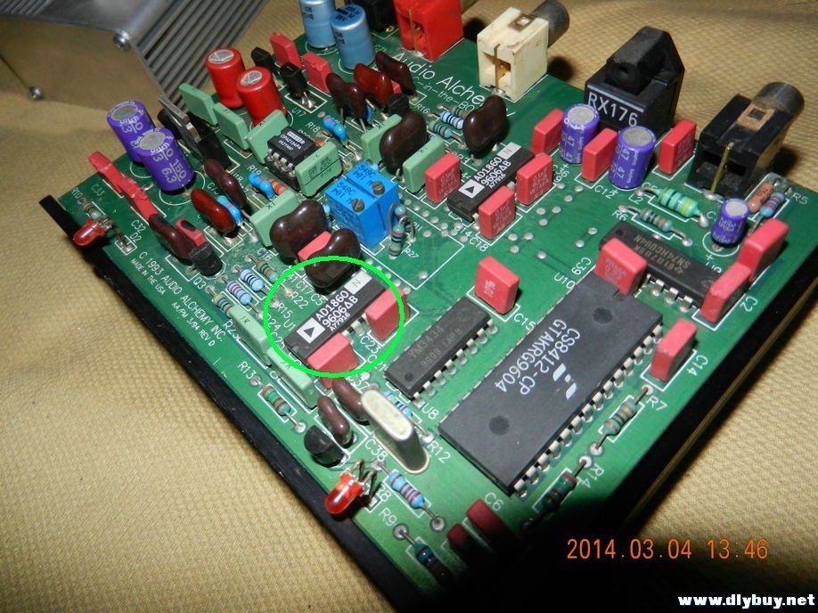

Więc przyszły takie (zdj. 1). Brak jakichkolwiek napisów na drugiej stronie, bronią sie jedynie wytłoczonym w małym okręgu wewnętrznym wypukłym napisem "Philippines". Proszę czytających  o zwrócenie uwagi na dolną zaznaczoną sztukę oraz na kolejne zdjęcia w tym przedstawiające oryginalnego daca Audio Alchemy. Wnioski proszę wyciągnąć indywidualnie.
@arturp Jesli zamawiałeś więcej niż 1 parkę, to jedną parką możemy się przy okazji, jak będziesz chciał -  wymienić, w celach edukacyjnych i poznawczo-odsłuchowych.
ad1860nk.thumb.jpg.1faf0588acbd4c7ea07fc60edf6a9f8e.jpgad1860nk1.thumb.jpg.e2bbc0dae724bdb7fe8a1ac554b0386c.jpgad1860nk2.thumb.jpg.69e8e44947e3e3e17594a565ccc6f8a3.jpgad1860nk2-3.thumb.jpg.43d3a1d55dbebb055312ef38121de34b.jpg

Miałeś dużo szczęścia że trafiłeś na ten sam numerek.
Dla porównania wklejam zdjęcia 8szt AD1860 które mam u siebie. Wszystkie z demontażu fabrycznych urządzeń - oryginały.
Przypadkowo miałem zdjęcie z neta i zwróciłem uwagę na te same numerki - no ale jest inna gradacja, jesli mierzono każdą wyprodukowaną sztukę, to chyba nie jest niemożliwe aby z tej samej serii były rózne gradacje, ale ten fakt może budzić zdziwienie.
Super, jest z czym porównywać. Z mojego doświadczenia posiadania kilkunastu sztuk róznych gradacji, lat produkcji i serii, które zamawiałem i zakupiłem u sprzedawców z Azji w róznych okresach, a które uważam za oryginalne (choć nie mam takiego dowodu jak Ty, czyli, że pochodzą z demontażu z urządzeń z lat 90-tych jak się domyślam), wynika że: oryginalne sztuki posiadają (bez względu na to czy posiadają albo nie dodatkowe ciągi liter i cyfr),  na odwrotnej stronie napis albo tłoczenie "Phillipines" - Twoje egzemparze wpisują się w tą regułę, kol. arturp - nie, choć nie twierdzę, że w ten sposób udowodniłem, że Jego egzemplarze to 100% lewizny. W przypadku AD1860 jest trudniej niż np. TDA1541(A) analizując druk na kostkach - stwierdzić 100% fałszerstwo gdyż wielość oryginalnych odmian różniących się czcionką i oznaczeniami, nakazuje ostrożność w ferowaniu ostatecznych wniosków tylko na podstawie ich wyglądu.
