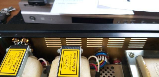

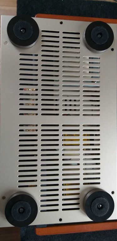

Otwory wentylacyjne w pokrywach mają 30x3mm.
Rozstaw gałek to 70/70/60mm (od osi)

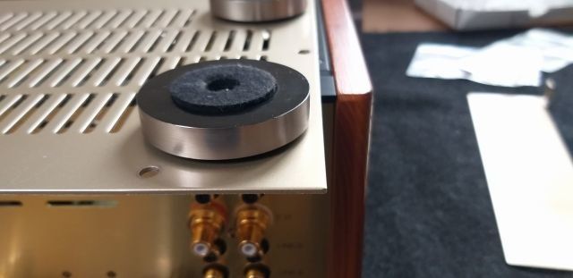

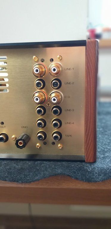

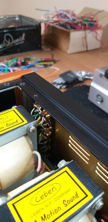

Super te zdjecia, jeszcze raz dzięki!
Te nóżki są podobne do takich tanich allegrowych z plastiku z warstwą metalizowaną. Te też plastik zdaje się?

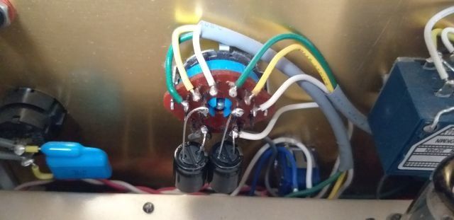

Jakie wartości mają te niebieskie kondensatory przy włączniku? Są dwa - jak połączone?

Na schemacie te kondensatory przy wyłączniku mają po 22nF, sprawdzę jak jest w rzeczywistości.

Ten kondensator 22 nie jest orzy wlaczniku, ale bezposrednio na trafo. Te niebieskie na schemacie sa jako ten filtr obok

napis na  niebieskim elemencie,przy przełaczniku: 2E104 I 20 0hm TNI
może to być warystor 20 ohm+kondensator 10n
