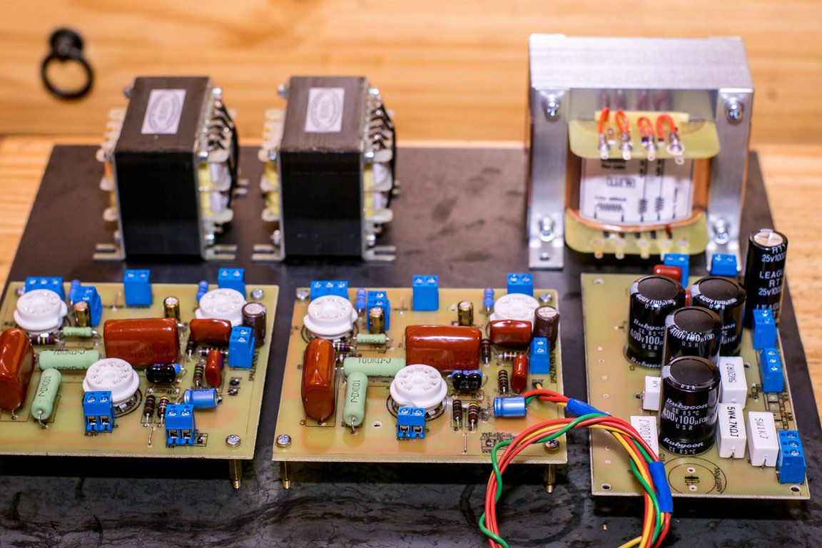

Przyszły do mnie elementy obudowy..no i jak myślicie czy takie ustawienie będzie okej? Jest w sumie prawie analogiczne jak w Lebenie ,tylko czytałem o ustawieniu transformatorów względem siebie.ale dośw. nie mam. Chciałbym już nawiercać obudowe w konkretnych miejscach montażowych...czy jednak lepiej wszystko podłączyć i wytestowac..? Troche mi sie nie chce bo nie lubie kablaniny..?
Zaloguj się, aby zobaczyć treść (możliwe logowanie za pomocą ) Edytowane przez front247
Przy podobnym ukladzie trafo sieciowe siało mi na trafo glosnikowe jednego kanału. Ulozenie sieciowego na boku zalatwilo sprawe. I tak jest w lebenie
na boku..? To jak je przykręce..? ?...Tzn . połozyc je na boku..? Kur...chyba jednak odpale szrota na desce...?
Nie.
Trafo zasilające obróć o 90 stopni.
Trafa wyjściowe obróć o 90 stopni a potem "majgnij" je do przodu lub do tyłu.
4 godziny temu, McGyver napisał:
Nie.
Dziękli za rade ?
Trafo zasilające to wiem...a wyjściowe mam obróić wyprowadzeniami w strone płytek czy tylnej ścianki? Czy bez znaczenia?
Stawiam ze to bez znaczenia. Dzis doszlo trafo zasilajace od tego samego pana. Jakosc zaskakująco dobra. Cos jednak bylo pociagniete lakierem, bo zapaszek jest. Ale przejdzie
ustawienie traf..?
Rdzenie traf nie powinny promieniować strumieniem rozproszonym na siebie bo może przesłuch się obrazić ? moim zdaniem tak jak zaplanowałeś jest OK tylko odsuń trafa od siebie jeszcze. Dobrze żeby były symetrycznie względem płytek kanałów. Środek rdzenia traf między lampami mocy. Jeżeli okaże się, że za blisko PT to przetestuj trafo zasilające obrocone 90 stopni w miejscu płytki zasilacza, a zasilacz tam gdzie PT pod warunkiem, że nie będzie w pobliżu PT kabelków sygnałowych. Warto to spiąć na desce i sprawdzić by później się nie rozczarować ?
Wyprowadzeniami w stronę podłogi lub sufitu.
ustawienie traf..?
Bez duzego znaczenia wg mnie jest czy trafo obrocisz o 180 stopni czy nie
na boku..? To jak je przykręce..? ...Tzn . połozyc je na boku..? Kur...chyba jednak odpale szrota na desce...
W lebenie jest wlasnie na boku, trafo zasilajace nie ma nóżek, ale w podłodze jest wycięcie.
