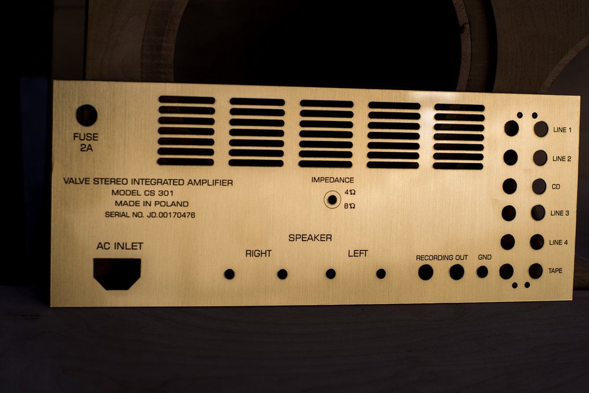

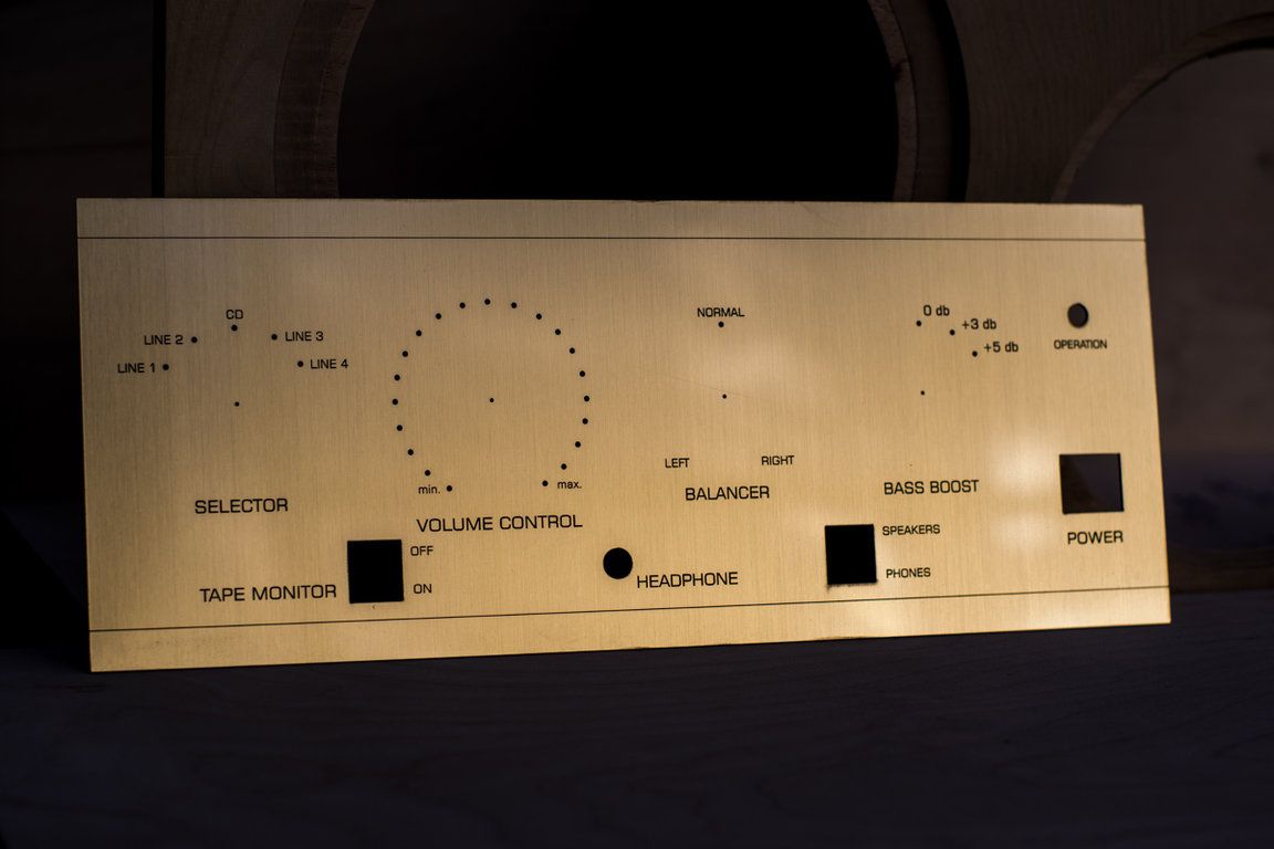

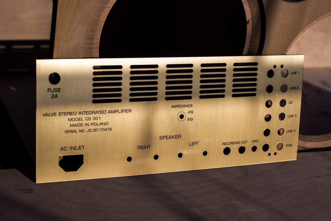

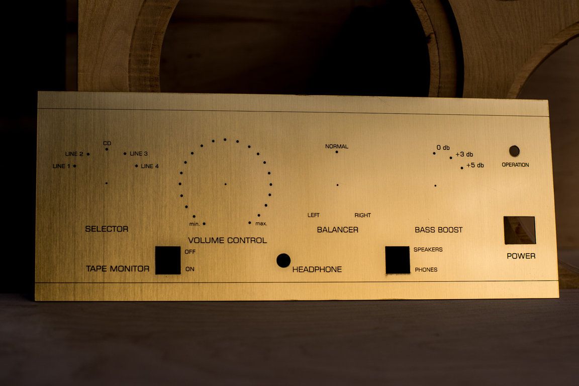

Odebrałem panele...one wyszły obłędnie...zdjecia tego nei oddają..:)...Jedyny ,,feler,, to to że facet ustawił panel tak że szczotkowanie wyszło ..pionowo a nie poziomo...ja całkowicie zapomniałem o tym wspomnieć...myślałem ze to wyjdzie poziomo z zasady..jak widac nie...ale to własciwie kompletnie nie przeszkadza w odbiorze całosci ? ..Połysk jest idealny nie za mocny..wszystko wyciete hiper precyzyjnie...jestem zadowolony :)..koszt jednej sztuki 108 zł.
Tak wiec od jutra zabieram sie za wycinanie otwprów w panelu stalowym na który zostanie przyklejony ten złoty panel....dzięki temu całość będzie sztywna. Zielone paski zostaną mi zrobione za kilka dni z nadrukowanymi białymi napisami...to jakies grosze bedzie kosztować. No i zabieram sie za sklejanie całej obudowy ....i na samym końcu zostanie mi zrobienie już samemu górnej pokrywy z tymi podłużnymi wycieciami wentylacyjnymi...myśle że uda mi sie to zrobić frezem do aluminium tym bardziej że po testach wygląda obiecująco..tylko troche roboty z tym bedzie,no i potem lakierowanie góry na ..jagodowy kolor...;)
jak widac na przednim panelu nie zleciłem wycinania otworów na potencjometry...celowo gdyż nie byłem wtedy jeszcze pewny jaki ma być wymiar otworu pod 2 przełączniki...to oczywiscie wyfrezuje sam bez kłopotu;)
Kurde, powiem tak: zajebiste. Wzmacniacz może być w bebechach najlepszy, ale to wykończenie robi robotę. To będzie git
Do tej pory jestem w szoku jak to fajnie wyszło...nie byłem pewien odcienia laminatu bo mają jeszcze 3 odcienie złotego..ale chyba wybrałem dobrze :)...Mam nadzieje że z gałkami wyjdzie podobnie to wtedy juz jestesmy w domu ..?
Ta płyta to laminat grawerski, tak? Zdzierają górną warstwę i pod spodem jest plastik?
Jaki to rodzaj powierzchni imituje? Mosiądz, złoto?

Tak laminat grawerski czarny z naniesionym czymś co...imituje mosiądz....literki sa wypalone laserem ale jak sie przejezdza palcem to tego tak nie czuć ..i w ogóle nie widać że tam jest wypalone...wylko wygląda jka nadrukowane ..nawet z 20 cm...naprawde jest super...laminat ma 1,6mm grubosci i ten panel jak sie wezmie w reke jest giętki ..nie jest sztywny tak by mozna było go samodzielnie montowac...no chyba zeby zrobic szkielet pod nim...dlatego ja go naklejam na stalowy..i powinien byc jak najcienszy 1 mm w zupełnosci wystarcza..oczywiscie moze byc takze aluminium zamiast stali.
Nadruk sublimacyjny..to o tym nie słyszałem. W lebenie ta cała obudowa jest tak specyficzna że ten sam efekt wizualny można osiągnąc 2-3 technikami...;)
Pan w grawerni powiedział że nie musze lakierować bo jest odporny i łatwy w utrzymaniu czystości..ale przód chyba bede musiał bo ..zielone paski ?
