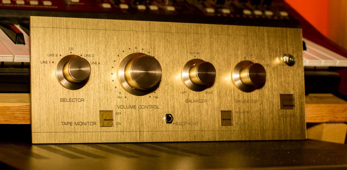

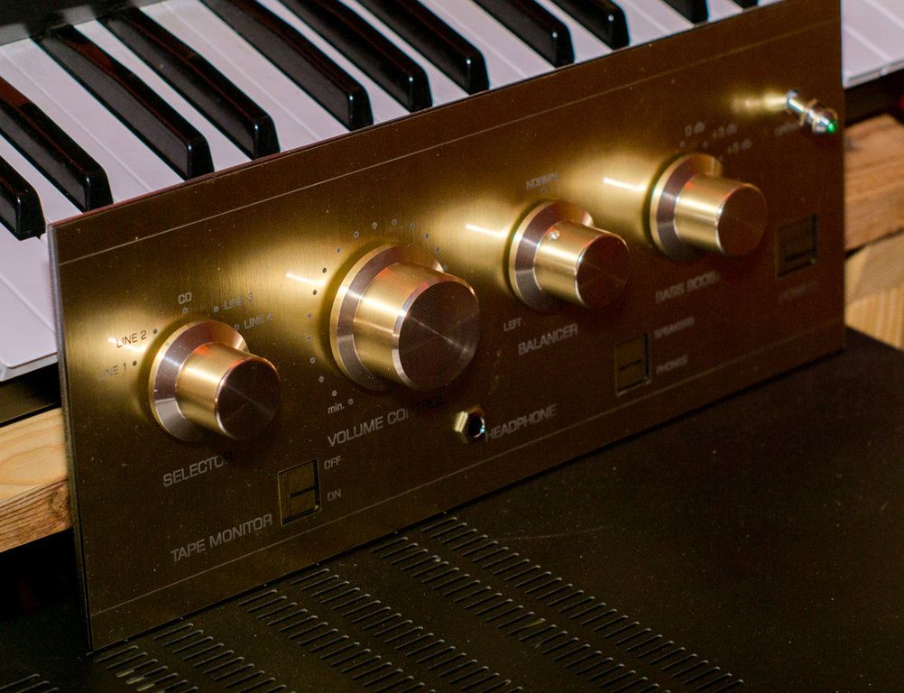

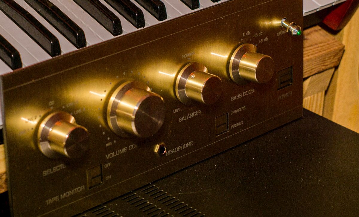

Gałki z Chin już na powierconym panelu...;)....Małe są inne niż w Lebenie..ale myśle że się zgrywają ładnie;) przepraszam za jakość fotek ale robiłem w nocy w tragicznych warunkach..;)..mam nadzieje że coś widać .
Sama jakość gałek z alu anodowane na złoto jest..fantastyczna..naprawde porównywałem z kilkoma w innych firmowych sprzetach...te gałki z aliexpress to cudo przy swojej już taraz tak na to patrze..śmiesznej cenie.. 115 zł za komplet. Tak samo było z gniazdami RCA po prostu rewelacyjna jakość za małe pieniądze...tylko ten czas oczekiwania...

Bardzo ładny panel. To dibond?

Gały wyglądają świetnie! Fakt - troszkę inne niż oryginalne, te małe przez to że są pełne-okrągłe, wyglądają jak by miały nieco większą średnicę. W każdym razie - jeżeli by się okazało że CNC nie wypali, też zamawiam z Chin. Podeślij proszę gdzie je wynalazłeś.

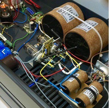

Update
Zaczyna do mnie docierac ze wkrorce zagra u mnie Leben
Maszyna okablowana i rozpocząłem montaż części. Przewody sprawiają wrazenie bałaganu, bo to miękki silikon ktory nie chce się dac kształtowac a jest dodatkowo - nadmiarowo dosc gruby. Ale bardzo lubie z nimi pracowac-niczego nie da sie przypalic.
Druga recz - szyny montazowe w lebenie były lekko nad płytą wiec przewody prowadzone były czasem pod nimi, te moje leżą na podstawie wiec przewody musza isc dookoła.
Koniec koncow zaczyna to przypominac znany obrazek - chociaz uklad szyn lekko zmieniłem.
Czesc zasilająca układu zmontowana, moze dzis uda mi sie odpalic i sprawdzic zasilanie.
Jeszcze jedna rzecz - piny na gniazdach lampy osadzone tak ze dosc luzno sie poruszają w oprawce - jak zepsute zęby. Mam wrażenie że pracując mogą spowodować zwarcie. Postanowiłem je kekko porozginac na zewnątrz dla bezpieczenstwa.
