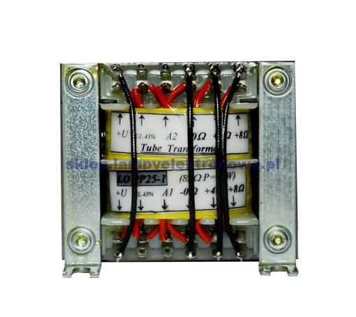

Pomożecie podłączyć..? Oznaczyłem wyjścia ze wzmacniacza od 1 do 4 i nie wiem gdzie to podłączyć do trafa....4i 8 ohm to sie domyśliłem ?

Ale w czym problem, opisane wyraźnie gdzie anody, gdzie zasilanie, trudno się pomylić. Możesz zrobić ultralinear, choćby na pstryczku ?

No tak - plus do zasilania, A do anod, masę 0 omów do masy a 4 i 8 do pstryczka, 6 omów nie ma. UL zostawiasz w powietrzu. Czarnymi zworami masz już pozwierane co trzeba ?

No tak - plus do zasilania, A do anod, masę 0V do masy a 4 i 8 do pstryczka, 6 omów nie ma. Czarnymi zworami masz już pozwierane co trzeba ?
dzięki ? . A te odczepy U43%...? Na innym schemacie widziałem że one sa podłaczone do lamp EL84 przez rezystory....a u mnie z lamp idzie to połaczenie do zasilacza ...nie bardzo to rozumiem....mam je zostawić niepodłączone te U43%..?

Tak, jeżeli robisz normalny wzmacniacz pentodowy to te odczepy są niepotrzebne i mają wisieć w powietrzu. Można je wykorzystać i zrobić wzmacniacz ultraliniowy, to znaczy do tych odczepów  zamiast do zasilania należy podłączyć siatki odpowiednich pentod (każda do swojej strony). Ja bym tak zrobił - ale pamiętaj, że sprzężenie zwrotne czyli linearyzacja wzmacniacza i zmniejszenie zniekształceń i impedancji wyjściowej to zuo i szatan ?

Wrzuciłem schemat podobnego wzmacniacza no i tam tak właśnie jest jak opisałes..tzn anody idą do A1 A2 a z siatek lamp poprzez rezystory idzie droga do odczepów U43%. Troche to skomplikowane bo sądziłem że oba te schematy pokazuja wzmacniacz pentodowy:)
W obu schematach jest sprzężenie zwrotne...:)

Tak, oba są pentodowe, to oczywiste, w ultraliniowym jest...
Dodatkowe sprzężenie zwrotne w stopniu wyjściowym, z wyjścia na siatki.
Tradycyjnie w takich wzmacniaczach robi się trzypozycyjny pstryczek - trioda (siatki do anody), pentoda (siatki przez opornik do zasilania, niższego niż anodowe) albo UL (siatki do odczepów). Każdy brzmi inaczej bo ma inne parametry. Tryb triodowy ma oczywiście wtedy niedopasowane obciążenie, ale co tam.
No to ciekawe, ale dla mnie jak na razie czarna magia ? dzięki za pobieżne wyjaśnienie..może o tym poczytam dokładniej gdzies i spróbuje zrozumiec . Na razie postaram sie odwzorowac ten pierwszy schemat.
