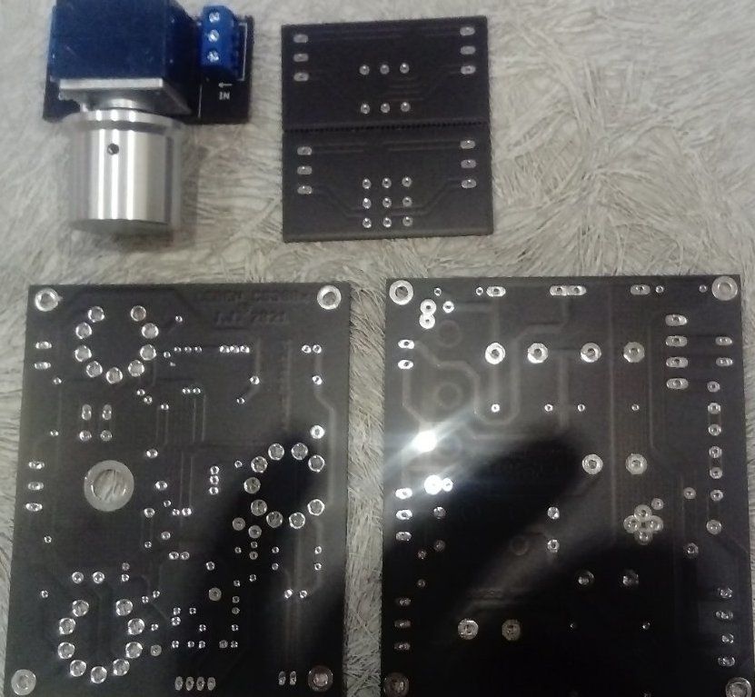

Płytki zaprojektowałem sam a produkcję zleciłem JCBPCB. Już wykonane i lecą.
Dodałem potencjometr do symetryzacji.

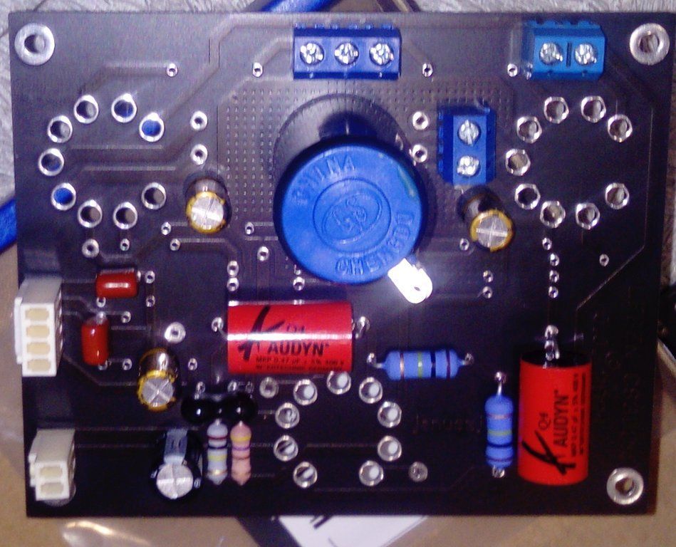

Eagla mam w małym paluszku a chciałem dorzucić symetryzację EL84 i kilka innych przeróbek bez zmiany topografii. Poza tym mógłbym sam trawić ale w JLC PCB takie ceny, że nie opłaci się babrać. I w miarę szybko przychodzą, gdyż kilka razy już korzystałem z ich usług. Wybrałem czarny kolor bo dodaje dostojeństwa i powagi ;). Mam już wszystko rozplanowane i rozrysowane w Corelu. Jutro wrzucę koncepcję jeśli można. Trafo sieciowe zamówione w Edisie. yacool1975, nie chcesz się pozbyć swoich Hamondów?  Jak nie to kupię ze znanego sklepu.

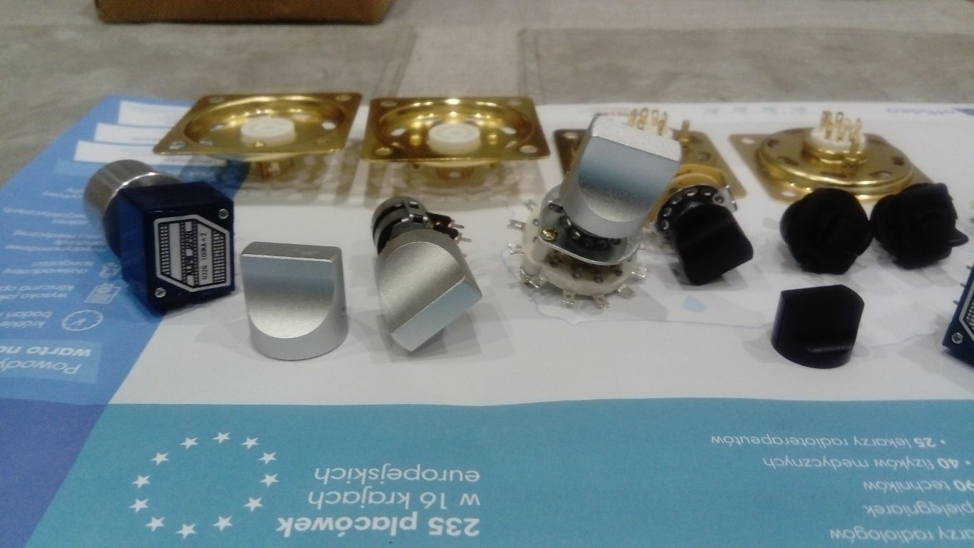

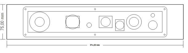

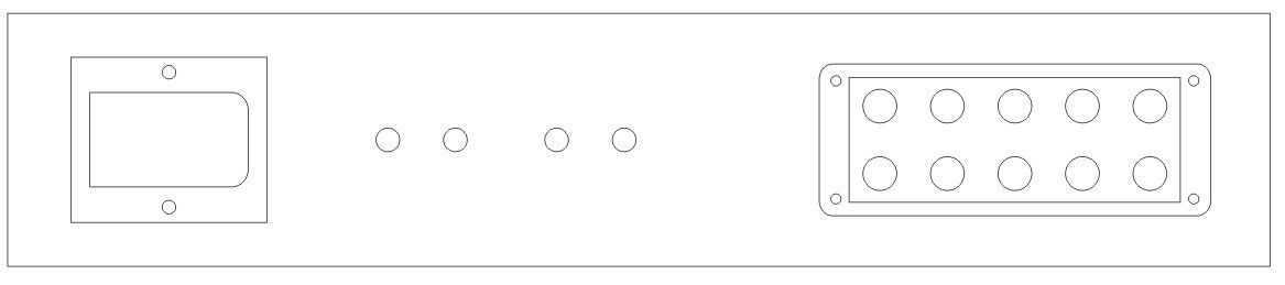

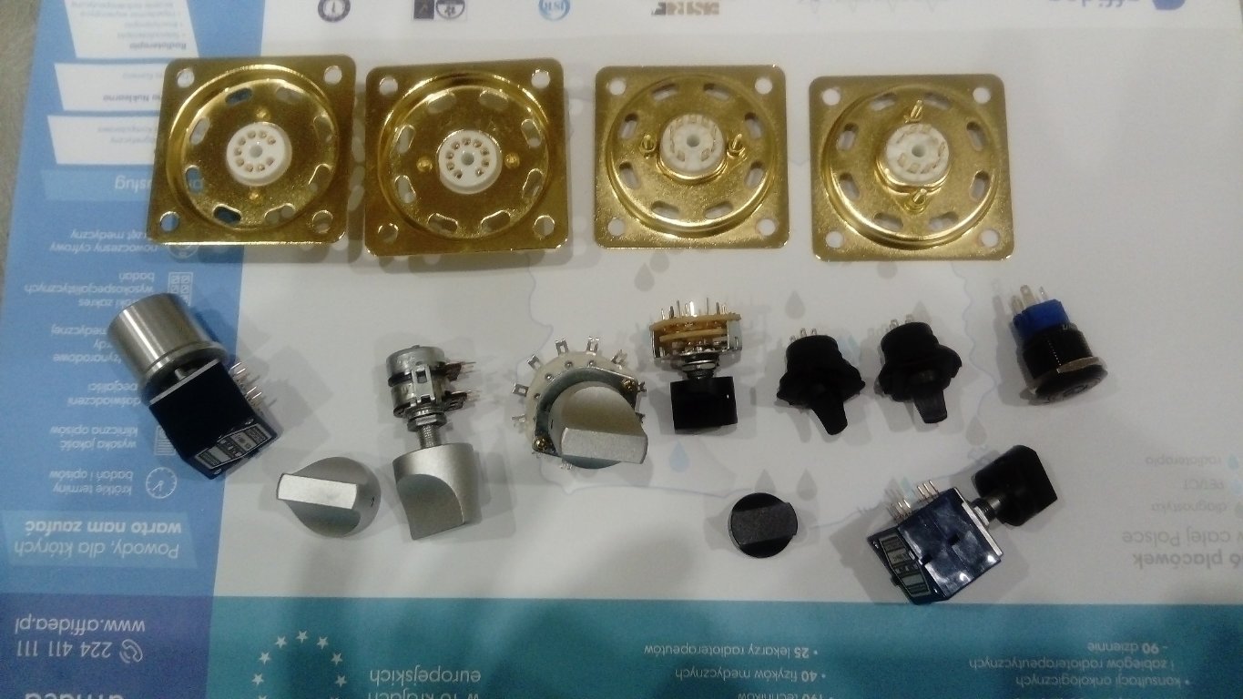

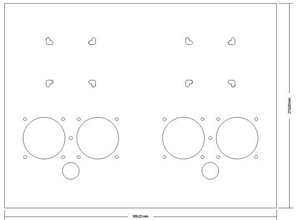

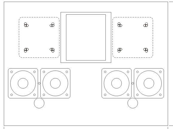

Jak zapowiedziałem wrzucam moją koncepcję na Lebena. Lampy EL84 będą na takich prostokątnych, otworowanych wspornikach. Poprawiają chłodzenie lamp. Na dwie mniejsze lampy już nie starczyło miejsca. Pokrętła z alli ale mam dylemat: czarne czy srebrne? Czarne mają wymiary: fi 20, h 15 a srebrne: fi i h = 15 mm. Duże od potencjometru: fi duże 30 mm, fi małe 26 mm, h 25 mm. Wszystkie gałki aluminium. Transformatory i lampy na wierzchu. Płyta wierzchnia i dolna z blachy 2mm stal nierdzewna. Górna polerowana a w dolnej otwory wentylacyjne, podłużne. W panelu przednim dąb frezowany na płytkę do włączników, gniazd i potencjometrów a na tą płytkę będzie przyklejony laminat złoty z napisami. Nie będzie widać żadnych śrub, wkrętów, nakrętek  poza tymi których nie da się ukryć (mocowanie płyt i transformatorów  a te będą z polerowanego mosiądzu). Co sądzicie?
A teraz pytanie: gdzie wykonywaliście panele z laminatu do swoich Lebenów?
Zapomniałem dodać, że srebrne pokrętła (poza tym o głośności) nie mają wskaźników położenia.
ow, sporo biżuterii już uzbierałeś, zapowiada się super. Zrezygnowales z petli magnetofonowej - i chyba dobra decyzja. Osobiscie bass boost tez nie uzywam. Za to wyjscie sluchawkowe jest swietne.
Laminaty robil mi jeden facet, wszystko wysylkowo. Mam gdzies namiary.
Aha - tylko u mnie to wlasciwie nie laminat grawerski tylko cienka blacha aluminiowa z nadrukiem - zamawialem rozne probki i ostatecznie to mi sie spodobalo najbardziej.

Mógłbym prosić o namiary tego faceta. Podoba mi się Twój panel i pasowałby do dębowej obudowy.

No i przyszły płytki. Wykonanie super. Pierwsze przymierzanie elementów a jutro lutowanie.

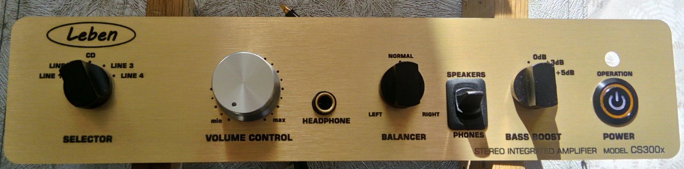

Przyszedł panel z napisami i pierwsze przymiarki. Jedno zdjęcie za tysiąc słów.

Widzę że przegapiłem parę wpisów. Janusz - płyteczki ładne. JCL? Nałożyli Ci cło? Ja ostatnio też zamawiałem i przez DHL poszło, zapłaciłem VAT.
Co to za niebieskie ustrojstwo - jakiś potek? Twoje własne "wariacje"?
Do wyjścia słuchawkowego robiłeś płytkę?
Czyli odwrotnie niż u mnie ?
Nazwy leben nie dałem ale starałem się utrzymać podobny wygląd.
Wydaje się trochę niski - jaka to wysokość? To będzie cała wysokość obudowy? Lampy się zmieszczą?
Masz już jakąś obudowę? Układ odpalony? Pokaż coś jeszcze ?

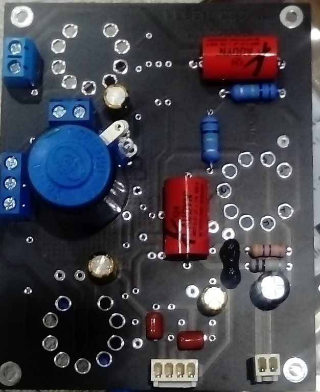

yacool1975, A więc tak: płytki oczywiście z JCB, nigdy nie płaciłem żadnego cła ani VAT, może dlatego, że wybierałem dostawę najtańszą pocztą chińską ;), płytek do słuchawek nie zamawiałem , są niepotrzebne. Rezystory lutuję bezpośrednio do gniazda słuchawkowego i do przełącznika "słuchawki - głośniki". To niebiesko czarne "ustrojstwo" jak to nazwałeś to dziesięcioobrotowy potencjometr 100 om 2 W. Aby go zastosować należy zmienić wartości rezystorów katodowych z 270 om na 220 om. Potencjometr ten służy do symetryzacji lamp mocy w przypadku niedobieranych lamp (rozbieżność parametrów) a tym samym obniżają poziom brumu. Było o tym w tym temacie. Jak już wcześniej pisałem wzmacniacz będzie w obudowie drewnianej takiej jak poprzedi mój wzmacniacz. Transformatory i lampy na wierzchu. wysokość "srzynki" to 75 mm a panelu 65 mm x 305 mm. Wzmacniacz jeszcze nie odpalony, czekam na obudowę i blachy. trochę to trwa ale nie ma pośpiechu. O postępach będę informował.
