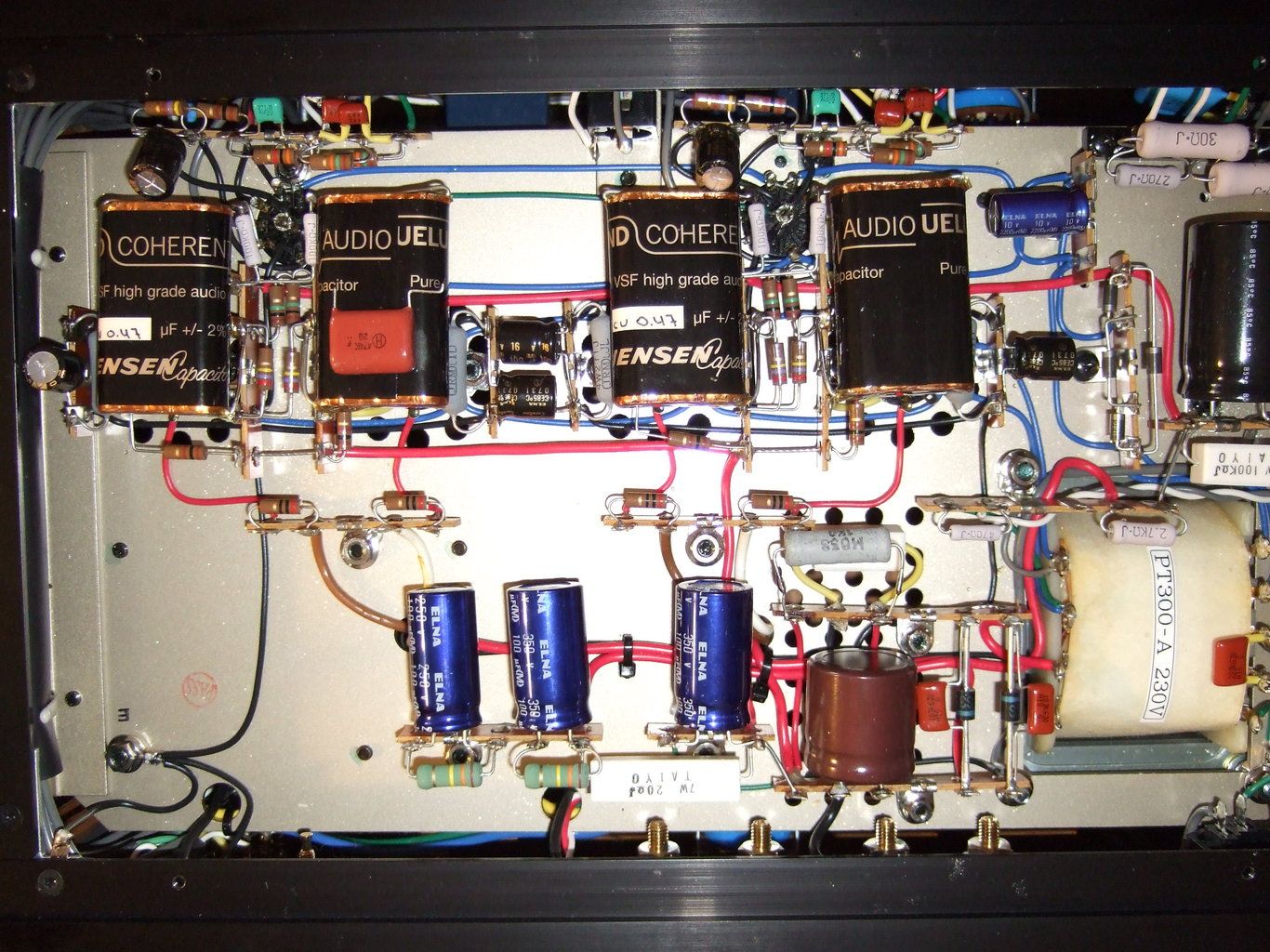

Na te chwile mam kłopot ze znalezieniem kondensatorów Elna 100uF /350V ale widziałem także w niektórych wersjach nichicony...,natomiast rezystory w jednej z wersji Lebena to Xicon i te już mam. Lampy mam swoje ze starych zapasów NOS 6p14p i ecc 83 RFT. Włąściwie zostało mi zakupienie trafa zasilającego oraz transformatorów głośnikowych gdzie waham sie jeszcze między trafami od Ogonowskiego tymi droższymi i..trafami Hammonda którą są po 420 zł. I mogę zacząc składać całość 🙂

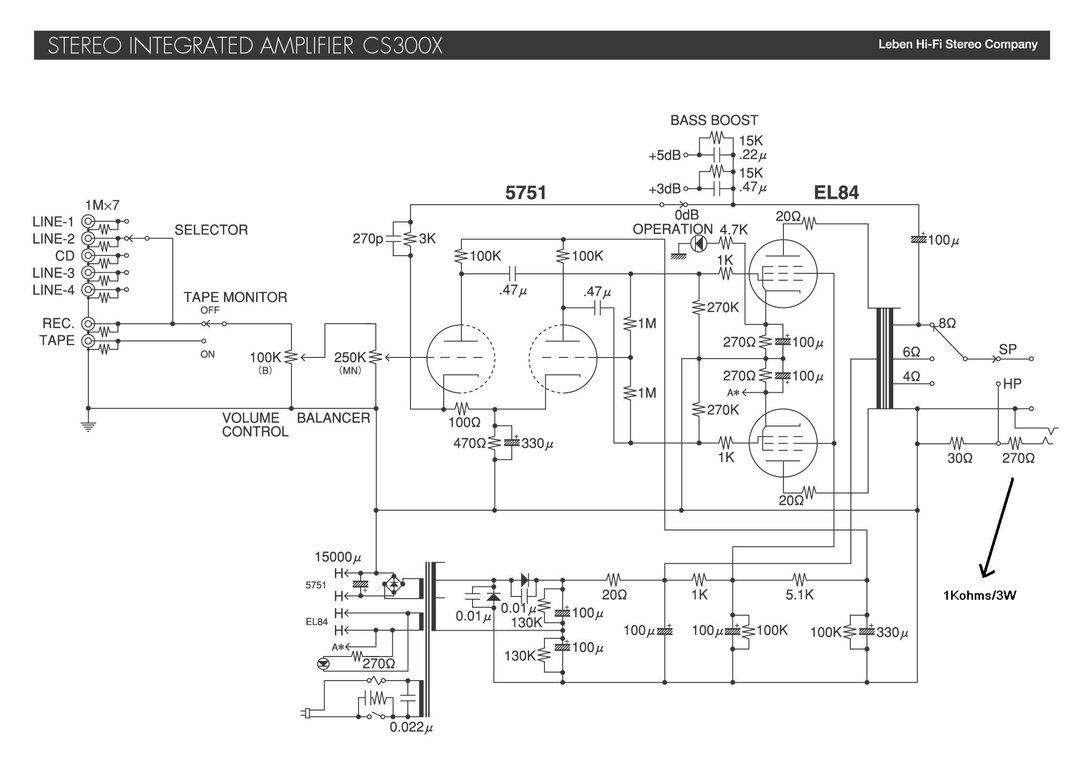

A tak na marginesie...wczoraj jeszcze przegladałem fotki Leben-ów 300  z róznych krajów i chyba z różnych sortów,co tam sie dzieje...4 egzemplarze identycznego w wzmacniacza a w środku rózne elementy..w jednym mostek w innym diody,różne oporniki ,kondensatory...ale najbardziej mnie zdziwiły rózne wartosci rezystorów w zasilaczu....
Na oficjalnym schemacie jest kolejno : 20 omów ,1k , 5,1k...tymczasem w egzemplarzu testowanym przez jedno znane czasopismo zamiast 20 omów ..68 om....w innym w ogóle nie ma tego rezystora(egzemplarz ze stanów), w jeszcze innych dwóch zamiast 5,1k odpowiednio 2k...i 4,7k....Na symulacji mi wyszło że do ECC 83 dochodzi albo 130V albo 180V albo....230V...zgłupiałem..ale widocznie musi mieć kosmiczną tolerancje na napięcie 😂
A przy okazji mam pytanie do speców od układów lamp. ..pierwsze to...o co chodzi z tym doprowadzeniem potencjału żarzenia do katody EL84..? Na schemacie jest gwiazdka z literką A.
I druga kwestia...w Lebenie 300 jest włacznik główny na panelu gdzie jest to sygnalizowane diodą zasilaną z odczepu 6,3V...okej ale następna dioda oznaczona na panelu OPERATING jest zasilana z katody drugiej EL 84 przez opornik 4,7k - O co tu chodzi? To jakiś magiczny system opóznionego załączania...?
