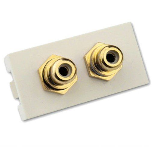

W Lebenie masz panel z gniazdami RCA montowany od środka i przykręcany od zewnątrz....ale ja nie znalazłęm nigdzie tak dużego panelu,i bedę montował po prostu kazde gniazdo RCA pojedyńczo na śrube od zewnątzr ?
Gniazdo-2-x-RCA-Cinch-Multi-Panel-MOSAIC-22-5x45mm.thumb.jpg.e1580a55873191aad41839abe40ee3fe.jpg
Wiec nawiercenia do montazu rca masz niepotrzebne. Ja sie zastanawiam czy nie zrobic takiego panelu wlasnie z blachy z wkreconymi rca i dopiero to w obudowe - czyli jak w oryginale. Pytanie czy to ma znaczenie praktyczne?

To ze kupione to akurat super tylko nie montujesz ich do samej obudowy tylko do dodatkowego panelu

To ze kupione to akurat super emoji3.png tylko nie montujesz ich do samej obudowy tylko do dodatkowego panelu
No tak tylko jak..?
Jak już zrobie ten mini panel z gniazdami RCA to teraz wypadałoby go przykręcić do tylnej ścianki ..od środka żeby wizualnie gniazda wychodziły tak jak jest w Lebenie...tylko problem jest taki że to będzie widać że one są przypocowane do minipanelu i dopiero ten panel do tylnej ściany bo będzie uskok i będzie widac...a w lebenie sa tak montowane ale....bezpośrednio do ściany tylnej:)
Chyba że masz na myśli panel gdzie gniazda sa montowane/lutowane np. do płytki drukowanej i ta płytka dopiero np. na dystansach jest krecona do tylnego panelu od środka..aaa to tak to wtedy bedzie wyglądać jak w oryginale ...:)..Tyyy w sumie to jest myśl ?
To wtedy trza by było zrobić ten mały panel na gniazda identyczny rozstaw gniazd jak panel tylny...no i kołki dystansowe i mozna montować...:)
Zaloguj się, aby zobaczyć treść (możliwe logowanie za pomocą ) Edytowane przez front247
W lebenie gniazda nie są montowane bezpośrednio do ścianki, są otwory, gniazda wystają.
Zakładam że są na panelu (lub jak piszesz - na płytce drukowanej - wszystko jedno), ale panel jest włożony od środka, przez otwory w obudowie wystają tylko gniazda ?
Na górze i dole masz otwory na śruby mocujące ten panel/płytkę - są w oryginale lebena a nawet na Twoim projekcie ?

Zastosuj 2 takie i po problemie -
No prawda..tylko na ebay konta nie mam a u nas takich nei widziałem..no i bym musiał zmieniac rozmiarówke otworów na panelu...ok juz nie zmieniam...ale dzieki za namiar.
Co z tego, że do PCB... mają po środku 2 otwory do mocowania na śrubę. Ich rozmiarówka jest szersza niż typowych "chińczyków".
Ok panel zrobiony pod wymiar moich gniazd . Tylko będzie problem...gniazda są całe metal wiec sa umasione...jest ryzyko że gdzieś będą sie stykać z obudową...wiec albo trzeba by było jakieś gumki izolacyjne powkładac w otwory główne (uciazliwe) albo wywiercić w głównym panelu większe otwory żeby nei było ryzyka zetknięcia się..bo one muszą byc odseparowane od głównej obudowy.
Te gniazda pod PCB sa osadzone na plastkowej podstawie i mają tam taki frez w plastiku który po umieszczeniu w otworach izoluje...

Alboi podłożyć od środka pod gniazda laminat na wymiar...kombinacje alpejskie...?
Ok zaraz go zrobie..nawierce..osadzę gniazda i zobacze w naturze jak to będzie.

Stosując gniazda bez kołnierza nie miałbyś tego problemu.
Pojawolby się za to prawdopodobnie problem separacji masy sygnałowej od uziemienia (PE) i płynących z tego złych rzeczy takich jak pętle masy, dodatkowe zakłócenia i kto wie co jeszcze ?
Ale jakim cudem? Mocując gniazda na laminacie bez miedzi nawet stykając go z obudową nie będzie żadnego z nią połączenia (masą).
