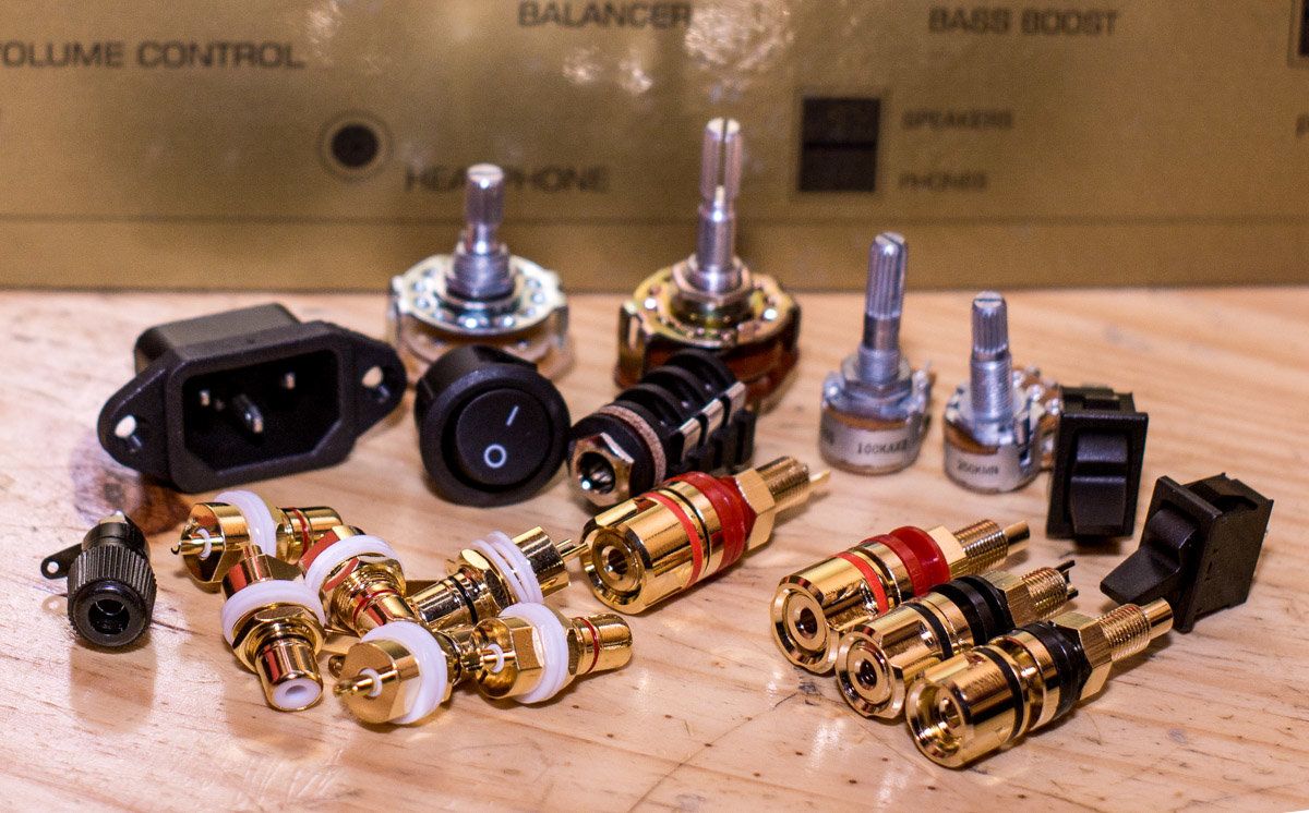

mocując na laminacie bez miedzi nie będzie problemu też z gniazdami które kolega posiada.
Problem raczej w tym, że wystarczy milimetr przesunięcia panelu i obwódka gniazda zewrze do masy
48 minut temu, ampman napisał:
Mocując gniazda na laminacie bez miedzi
O ... to przegapiłem. Myślałem, że obudowa z przewodnika jakiegoś będzie ? Mimo wszystko warto się zatroszczyć o dobrą separację masy od uziemienia żeby nie kusić obwodów do przesyłania części sygnału "kanałem" PE ?
Więc właśnie o tym, piszę - w oryginale gniazda są przymocowane do jakiegoś panelu - zakładam że odizolowane. Ale panel wchodzi  tyłu w obudowę z wyciętymi otworami. Jak widać na focie otwory są spore żeby uniknąć dotknięcia obudowy.
Zastanawiam się, czy niektóre wtyczki i tak nie dotykają :|.
Podsumowując - nie wiem, czy oryginalne rozwiązanie Lebena nie jest problematyczne.
mi się nawet wydaje że ta czarna otoczka wokół każdego gniazda to jakas izolacja własnie dookoła jest..w Lebenie...
Ok juz wykumałem nie będzie żadnego problemu...wystarczy ten mały panel zrobić z jakiegoś laminatu bez miedzi czy coś w tym stylu i dac go od wewnątrz. Otwory w tylnej scianie głównej troche wieksze i tyle..gniazda będa zamocowane na stałe na sztywno na dystansach do obudowy..nic sie nie zetknie,tylko nei moze być błędów w wymiarowaniu ..nawet milimetr..musi być igła totalna z tym wymiarem ?.
Tyle że zależy jakie kto ma gniazda...moich sie tak nie da moje po przykręceniu do laminatu muszą iść bezpośrednio na panel od środka bez dystansów bo sa inaczej zakręcane nei od tyłu tylko od przodu.

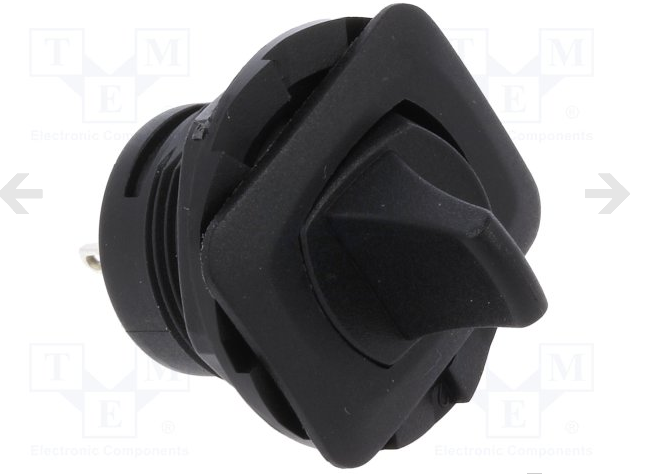

Takie sa chyba w Lebenie...albo najbardziej podobne do tych...
Ja natomiast mam takie...są baardzo fajne i kupiłem ostatnie 2 szt. za 1 zł ? ale one tez są w TME chyba po 11 zł ...widac na zdjeciu z prawej.A reszta to całosć do lebena klona ,jeszcze czekam na gniazdo bezpiecznika. Przełączniki basu i selektor mam takie że zwiera na koncu wiec teoretycznie już nie powinno być kłopotów z ,,pstrykaniem,,...ale to się okaże. Prawie wszystko z Chin..i jakość po prostu świetna nie spodziewałem sie...u nas to samo 3-4 razy cena. I mój panel roboczy naklejony dla testu...na blache ,oczywiscie niedbale ale chodziło mi tylko o realne spojrzenie przed grawerem. ?
Zaloguj się, aby zobaczyć treść (możliwe logowanie za pomocą ) Edytowane przez front247
Ja natomiast mam takie...są baardzo fajne i kupiłem ostatnie 2 szt. za 1 zł  ale one tez są w TME chyba po 11 zł ...widac na zdjeciu z prawej.A reszta to całosć do lebena klona ,jeszcze czekam na gniazdo bezpiecznika. Przełączniki basu i selektor mam takie że zwiera na koncu wiec teoretycznie już nie powinno być kłopotów z ,,pstrykaniem,,...ale to się okaże.
Wziales poprawke dla przelacznikiw ze masz tam dwa kanały? Ten z tme ma napewno tylko jeden, a jakie Ty kupiles?

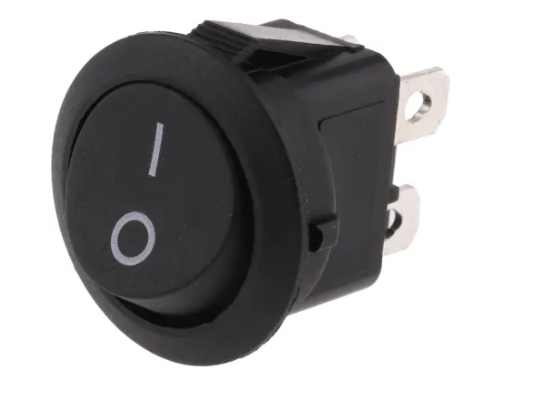

Co do przełącznika POWER...ten okrągły też mam jak widac ale zamówiłem z TME taki prostokątny..jest idealnie taki jak w Lebenie..
Listwa sieciowa mnie wyniosła....100 zł łacznie z kablem i wtykami..bo obudowe robiłem z tego co miałem...jak skoncze to pokaże;)

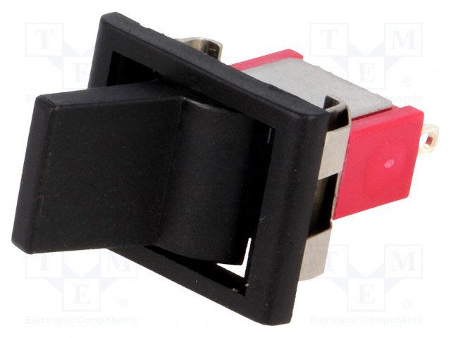

Ale one sa na dwa kanały...tzn. ten z linku moze nie, ale tam dalej na którejs stronie jest identyczny poczwórny...także spoko...tylko drogie są:)
Teraz spojrzałem na te moje za 1 zł...kur....na jeden kanał...?..błąd...ok mała strata...no to dalej szukamy..zaraz poszukam tych w TME ;)
włącznik
No i nie ma podwójnych...
ale zobacz na ten to jest firmy IC switches
i popatrz na ten...
Ten na dole jest podwójny tylko bez hebelka...mi sie wydaje ze mozna ten hebelek zamontowac...bo same przełączniki sa te same tej samej firmy . jęśli tu nic nie wyjdzie to kaplica...juz nie znajdziemy...

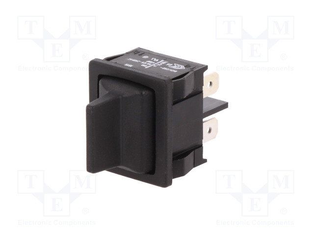

A zobacz na ten:
Jest podwójny..i hebel...moze nie idelany ale prawie...no i cena ok. 50 zł za 2 sztuki..:)

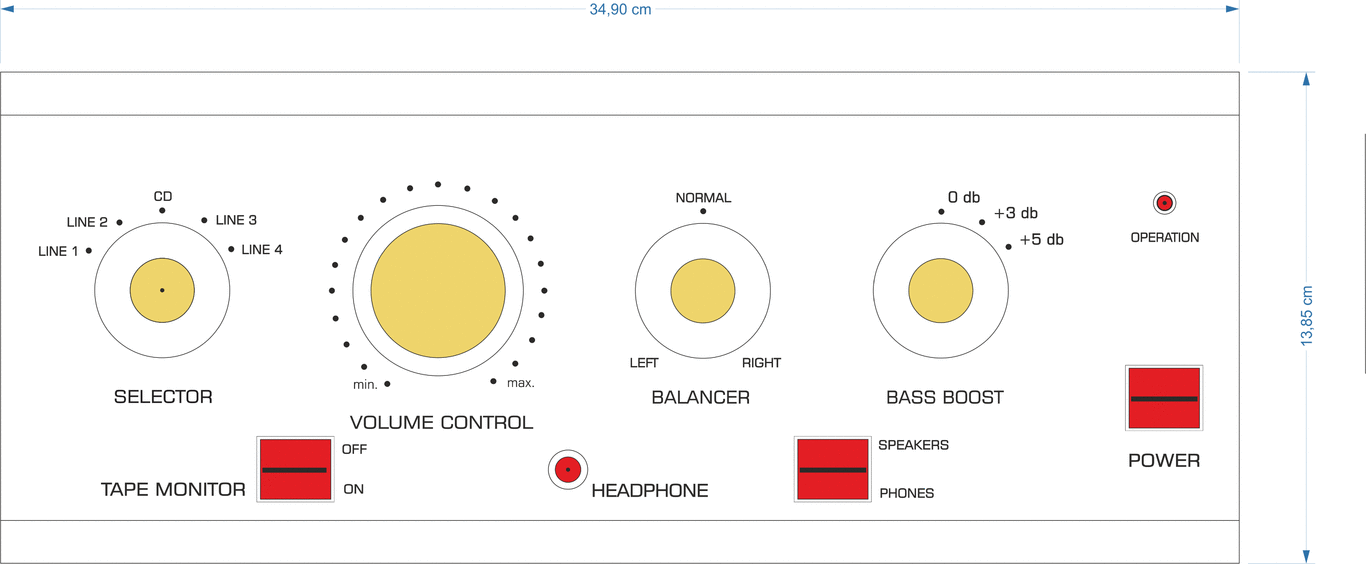

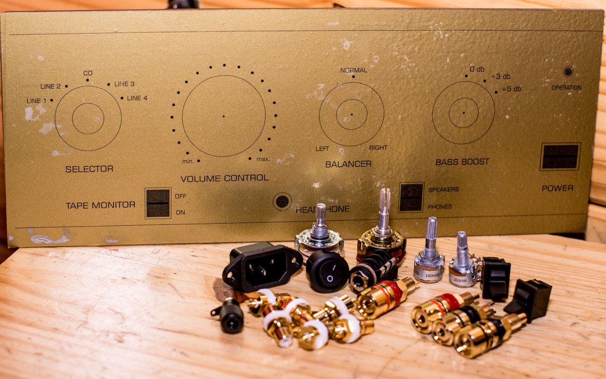

Ok zwymiarowałem na panelu te przełączniki z TME power i te dwa ,,mniejsze,, maja te same wymiary otworu montażowego : 22mm x 18,6 mm......ale maskowanie jest po 1 mm z kazdej strony wiec zrobiłbym pół milimetra mniejsze otwory to może wejdą ładnie na wcisk, u mnie panel będzie miał łącznie 3,6mm także i tak trzeba będzie kleić ...chyba.
Drogie są ale chyba nie ma wyjścia...

No własnie pisze że zrobiłem zwymiarowanie wg. dokumentacji z PDF tam jest podane 22x18,6 mm ...chyba można zaufac im ?
Tego przełącznika ładnego nie można użyć...on ma przełączanie ON -OFF-ON ...czyli 3 położenia...
W srodkowym położeniu trafo będzie ..bez obciążenia a to chyba niezdrowo...dobrze rozumuje..?
Tego przełącznika ładnego nie można użyć...on ma przełączanie ON -OFF-ON ...czyli 3 położenia... W srodkowym położeniu trafo będzie ..bez obciążenia a to chyba niezdrowo...dobrze rozumuje..?
Tak, nie mozna pozostawic trafa nieobciazanego. Mozesz zewrzec dwie pozycje razem, i będzie technicznie OK, ale funkcjonalnoe troche dziwnie: dwie pozycje to np glosniki a trzecia sluchawki.
