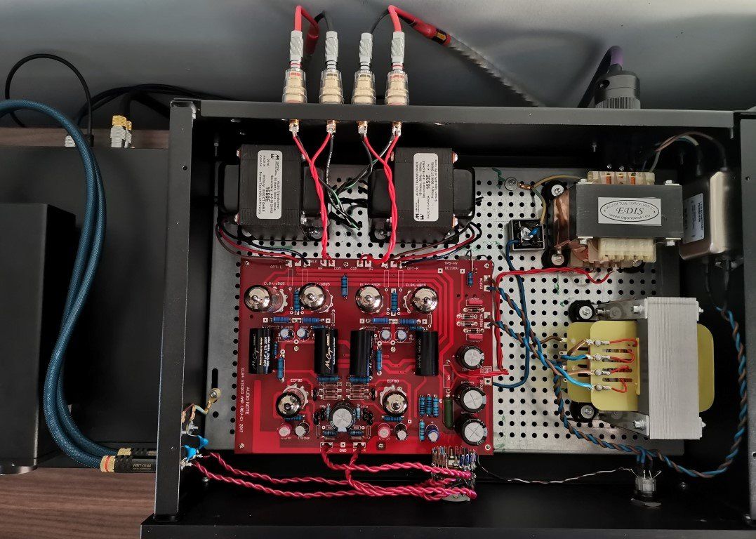

Informuję Kolegów, że trafo zasilające od Pana Bogdana działa ale napięcie żarzenia zamiast deklarowanych 6,3 VAC daje pod obciążeniem 6,15 VAC. Trafo po kilku godzinach grania jest dosyć ciepłe. Transformatory Hammonda graję wybornie. Trudno porównać do LO25-1 bo zrobiłem upgrade całego wzmaka (

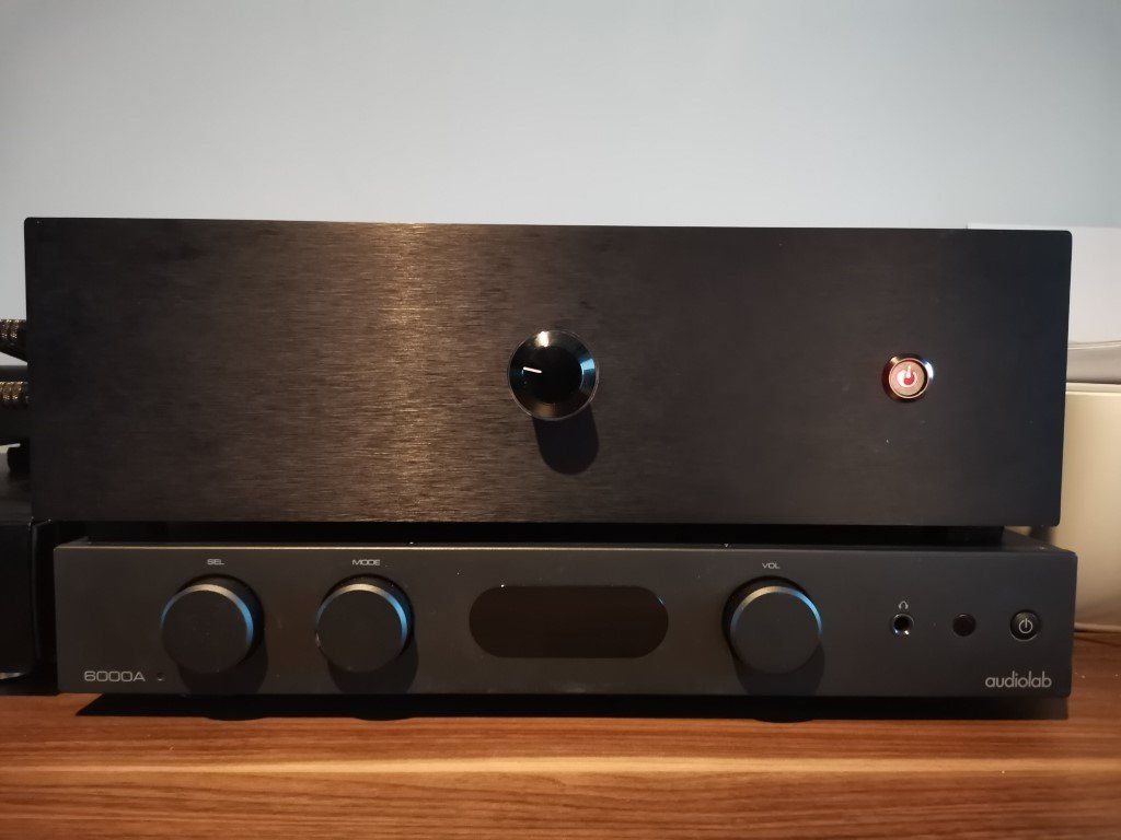

Po poprzedniej wersji obudowa została. To
Zaloguj się, aby zobaczyć treść (możliwe logowanie za pomocą ) . Nic nie zmieniam na razie. Nie jestem typem estety i wg mnie ma ładnie grać, niekoniecznie wyglądać ? Pozdrawiam
Zaloguj się, aby zobaczyć treść (możliwe logowanie za pomocą ) . Nic nie zmieniam na razie. Nie jestem typem estety i wg mnie ma ładnie grać, niekoniecznie wyglądać  Pozdrawiam
Pesante mają ładny wygląd, mi się podoba. Ale racja - najwazniejsze jak gra. Co to za filtr od uziemienia?

Dzięki Mariusz za relacje..bardzo ładnie to zrobiłęś obudowy także:)
No u mnie trafo pokazuje teraz 6,5V bez obciążenia ..jeśli spadnie pod obciążeniem poniżej 6,2V to odsyłam je ponownie i żądam już zwrotu kasy + przesyłki...bo tłumaczyłem ostatnio temu Panu żeby mi juz trafa nei odsyłał..a on swoje...komunikacja też stała sie już dziwna...coraz mniej kontaktowy jest.
yacool ja ci proponuje już po wpisie Mariusza że lepiej stamtąd już trafa nie bierz...bo chyba za dużo tych problemów.
Ja rozmawiałęm ostatnio z p.Ogonowskim któey teraz mi nawija to nowe trafo do Lebena i powiedział że do takiego wzmacniacza na 6 lampach 2xecc83 i 4 x 84 to na odczepie 6,3V wystarczy 4A i nie powinno być żadnych spadków lub minimalne o 0,1V max... A od Tego Bogdana sie dowiedziałem że powinno być minimum 5-6A...facet nie ma pojęcia po prostu....coś tam nawija ale albo sie myli w obliczeniach albo nei wiem..

U Mariusza trafo daje 6,15 pod obciążeniem czyli za mało ale..w normie wiec może zostać...ale tak nie powinno sie nawijać traf. Grzanie trafa też jest normalne...ale w jakimś przyzwoitym zakresie temperatur a nie po 3-4 godzinach sto stopni i jajka można smażyć na trafie...
Mariusz czyli mówisz że na Hammondach gra wybornie..? Ok biore je do nastepnego wzmaka :)....chociaż ci powiem ze po wstępnych testach Lebena -klona najtansze trafa 25-1pp także muza wymiata ?
Zaloguj się, aby zobaczyć treść (możliwe logowanie za pomocą ) Edytowane przez front247
Wszystko zależy ile kto ma w gniazdku... czasem jest 220, czasem 240V i na żarzeniu potrafi być taka niewielka różnica. Problem w ty, że ten człowiek ustalił wydolność dla 230V i ma się to nijak do rzeczywistości. Jednak te 6,15V to nie taka katastrofa, lepiej niedożarzyć lampę niż przeżarzyć. A co do temperatury rdzenia, to nie powinna ona wynosić więcej jak 60 stopni, to nie piec mimo, że druty nawojowe są już na 200 stopni i podwójnie lakierowane. Zdaje się, że to trafo zostało nawinięte na moc 60W. Żeby było "letnie" podczas pracy w obudowie, to musi mieć te 100W.
Jak uzgadnialem swoje, pan pisał ze bedzie mialo 140W "na rdzeniu" - cokolwiek to znaczy

Gra wzmacniacz rewelacyjnie ale jak napisałem wcześniej to trudno teraz wyciągać wnioski co się na tą lepszą jakość złożyło bo sporo rzeczy zmieniłem. Ten PT po czterech godzinach grania zrobił się prawie gorący. Sporo cieplejszy niż ten od LO. Moje trafo policzone niby na 120 W. Zastanawiam się czy "flux band" do tego się nie przykłada i czy nie trzeba go uziemić. Nie mam doświadczenia i muszę nadrobić empirycznie ?

Ta taśma miedziana ..? nie..ona na pewno nie ma wpływu na grzanie..wprost przeciwnie teoretycznie powinna pomóc oddac to ciepło.

No to jesli zrobił sie gorący po 4 godzinach...to identycznie jak u mnie..Mój tez po 3-4 godzinach lajtowego grania i ma podobno 110 W ....schabowe można smażyć. Na szczęscie na dniach będę miał od LO identyczny transformator na identyczne prądy i napięcia....wtedy będzie najlepsze porównanie.

Teoretycznie właśnie odwrotnie. Jeżeli taśma tworzy pętlę i indukują się w niej prądy wirowe to ich przepływ będzie nagrzewał taśmę ale nie wiem tego tylko gdybam ? Myślę, że wymienię to trafo. Mam do tego projektu jeszcze dwa od LO tylko na trochę wyższe napięcia bo policzone na 230, a u mnie 241 V AC jest. Nawet nieźle się złożyło bo dołożyłem dławik 39R za rezystor 10R i zamiast 330 V DC w punkcie pomiarowym napięcia anodowego mam 319 więc wyższe napięcie spowoduje, że z dławikiem będę miał prawie jak w oryginalnej wersji. Będzie ok 335 VDC. Napięcie żarzenia wiem jak obniżyć. Dwa rezystory po 0,05R załatwią sprawę nadwyżki i z 6,7 V będzie 6,3V i trochę więcej ciepła ale trafo od LO się tak nie grzeje i policzone jest na 150W więc z nadwyżką. Dołożę tylko flux band do niego. Nie wiem czy to zasługa tych taśm ale jestem pod wrażeniem ciszy jak nic nie gra. Jak w kosmosie ?
