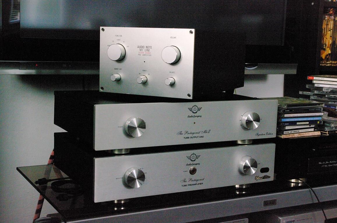

Wrzucam fotki z tymi róznicami w elementach
Róznic znajdziesz jeszcze wiecej a powody są dwa: po poerwsze ludzie mocno swoje zabawki podrasowują a po drugie, leben ma kilkaa wersji 300-tki, w tym najnowszy - wersja F na lampach JAN-6197 ktory z zewnątrz jest podobny, ale w srodku to inna konstrukcja
9 minut temu, yacool1975 napisał:
Jak mi powiesz jak zrobic sobie taką skorupę, idę w ciemno ?
Niestety nie powiem bo nie wiem, i prawdę mówiąc nie jest mi to potrzebne. Sam obudów nie wykonuję tylko zlecam wykonanie w zewnętrznej firmie według projektów które robi dla mnie kolejna firma. Rezultat końcowy moze wyglądać na przykład tak:

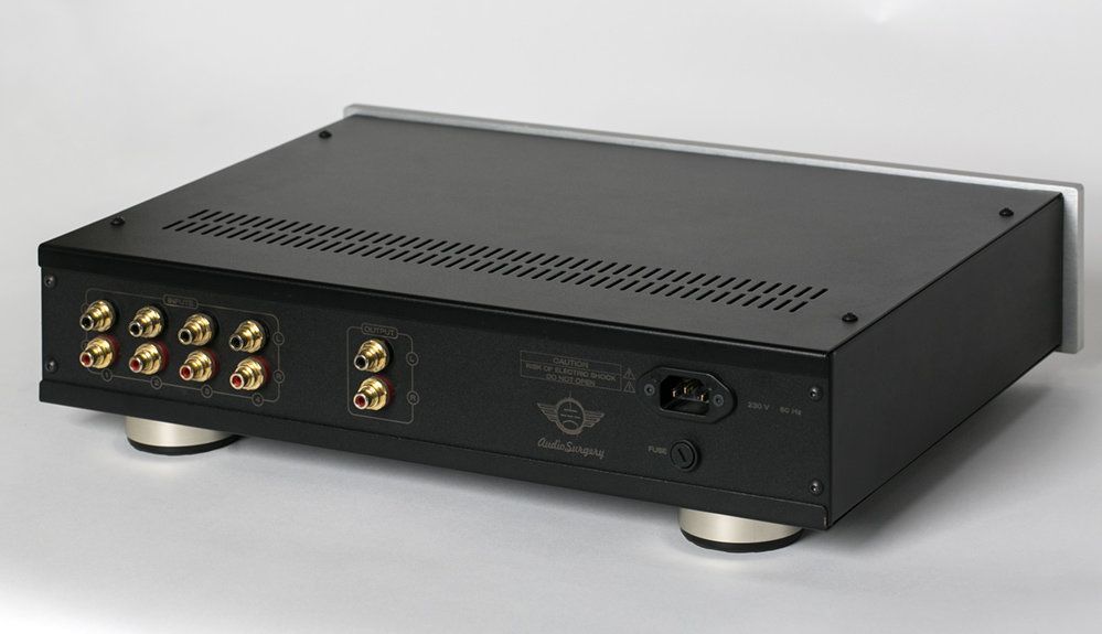

Też piękne, ale inne Mozna wiedziec w jakiej firmie realizujesz projekty? Modushop?
Tak, bez problemu wykonują grafikę wg. moich projektów. Otwory też można zamawiać.
