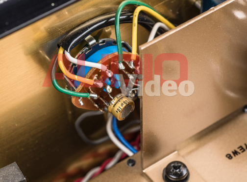

Jesli chodzi o selektor, to zdaje sie ze w oryginale jest Alps (gdzies w watku byly jakies linki do znaleziska), ale ja mam jakis zwykly.
Moze [mention]front247 [/mention] kupowal oryginał?
Co do regeneracji - oczywiscie "psikanie" pomoze na chwile, trzeba toto rozebrac i wyczyscic.
Moze byc trudne - czasem trzeba po tym nawiercac i gwintowac na tokarce os potka - bardzo precyzyjna robota. Wiem o dwoch osobach ktore takie rzeczy robia - poparrz na kanal Retro Audio, jest sporo filmow o tym u tego pana.
Odnosnie brzmienia - napisze krotko: lepszego grania u mnie nie mialem i na dlugo ze mną bedzie :)
Na razie nie znalazlem wad
Jeszcze do selektora: taka regeneracja jak opisana pomaga na dlugo - dobrze zrobiona - selektor bedzie jak nowy. Wrzuc jego dobrą fotę jesli mozesz.
Znalazłem tu fotę w swoich zasobach. Jeśli dobrze myślę - selektor powinien dać się rozebrać bez tokarki ?
Musiałbyś zobaczyć, czy da się zdemontować tę brązową pokrywę. Potem przeczyścić styki i zmontować.
Czyszczenie izopropanolem, jeśli bardzo zabrudzone  to są takie środki do czyszczenia srebra, ale izopropanol powinien wystarczyć.

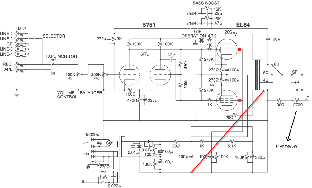

Dzięki, wiem że będzie świetna zabawa, Obudowa typowa, czyli lampy na wierzchu, trafa również.
Nie będzie selektora źródła, potencjometrów (mam przedwzmacniacz), zostawię jednak "bass bost". Jeśli chodzi o konstrukcje lampowe to nie wiele, głównie lampizacje CDków, regulację barwy dźwięku, przedwzmacniacz.
Montaż point to point, a co z tego wyjdzie to zobaczymy.
Polecam jeszcze wyjscie sluchawkowe - 4 rezystory wiecej, a na prawde swietny dodatek
Koledzy, wracając jeszcze na chwilę do tego przełącznika obrotowego w pętli - wychodzi mi na to, że jest to 3 pozycyjny 4ro sekcyjny (przy czym dwie są nie używane oczywiście). Z wyglądu przypomina alpsa ale w kraju chyba nie do zdobycia. Wezmę więc cokolwiek na próbę tylko ważne pytanie - czy on ma zwierać przy przełączaniu (ku temu bym się skłaniał) czy jednak nie? (są dwa typy zawsze do wyboru)
ps.Co do wyjścia słuchawkowego - u siebie słucham na HD800 i kilku innych parach słuchawek - miód malina, szczególnie z dobrej jakości lampami! Tak że róbcie to wyjście koniecznie  ?
Zaloguj się, aby zobaczyć treść (możliwe logowanie za pomocą ) Edytowane przez bob_
Ja zamontowałem ostatecznie takie:
Z opisu wynika, że BBM, czyli nie zwierane - w każdym razie działa, sam przełącznik jest konfigurowalny, można znaleźć takie 6 pozycyjne, ale przekonfigurować na 3 pozycje. Całość z plastiku ale o dziwo - całkiem solidne.
Jakiś czas temu znalazłem na Ali takie - wyglądają podobnie do tych ze zdjęć, ale jako posiadacz oryginału lepiej ocenisz:
Inna rzecz, że to pewnie nie oryginalny ALPS ?
Jeżeli tak wygląda oryginał, to ja bym raczej szedł w wymontowanie i wyczyszczenie oryginału - tutaj wygląda na to że bez problemu powinno się udać.
Dzięki yacool.. za odzew i linki. Ten z tme mają też w amptonie, natomiast ten który przywołałeś jest niezwierający a ja nadal nie mam pewności co do tego jaki ma być. Na wielu forach diy mówią że w lampowcu lepiej zwierający niż rozłączający, ale najczęściej dyskusja dotyczy przełączania odczepów na trafach głośnikowych a nie przełączaniu tone-stack'ów w pętli sprzężenia. Chciałem mieć pewność zanim rozbiorę oryginał, bo tak jak piszesz tak też mam zamiar zrobić - chcę go wyczyścić. Chodziło tylko o to, żeby mieć coś od razu do wlutowania na wypadek katastrofy. Z drugiej strony zawsze mogę "spiąć" podstawowy RC w pętli z pominięciem przełącznika i będzie grało do czasu kupienia nowego... Jak się do tego zabiorę dam Wam znać, może się komuś przyda...
