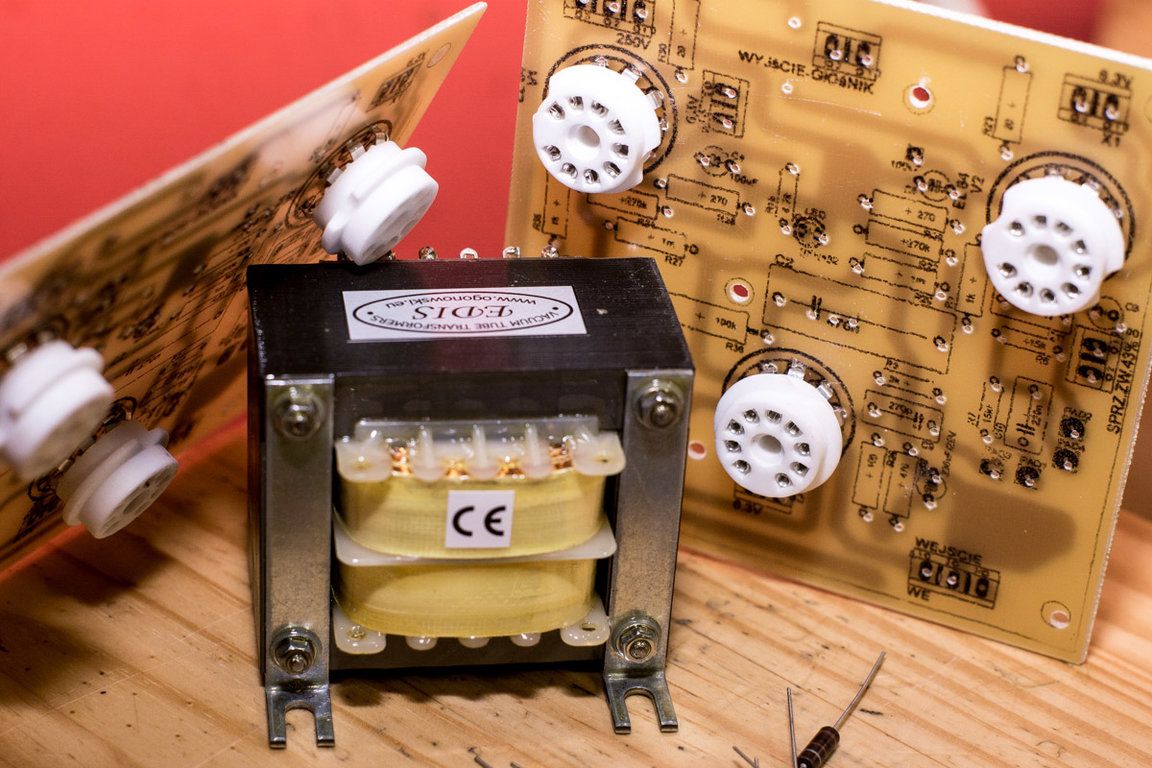

Trochę sie zmordowałem z płytkami,ale już są i zaczynam lutowanie,sprawdziłem 3 razy wszystko żeby nie było niespodzianek .
Trawisz sam, czy komus zlecasz?
No sam ...widać tą tragedie..nei mam wprawy zbyt dużej,ale zwarć nie ma. ?
Zaloguj się, aby zobaczyć treść (możliwe logowanie za pomocą ) Edytowane przez front247
IMO Płytka wyglada całkiem nieźle.
simple-events.pl
dzięki:) Starałem sie nie robić pętli masy na płytce stąd też nie rozlewałem GND ,bo kiedys miałem kłopoty jak robiłem płytki .
