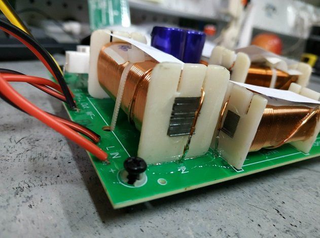

Witam po dłuższej przerwie.
Ostatnio wymontowałem zwrotnicę z Heco Aurora 700. Po obejrzeniu okazało się, że 90%  cewek jest na rdzeniach. Kondensatory, jak widać. Przede wszystkim przewody bardzo cienkie. Główne przewody zasilające całą zwrotnicę, jak również zasilające poszczególne głośniki, w tym woofery - cienizna. Wszystko do wymiany.  Niebawem obmierzę kolumnę. Na tą chwilę kompletuję sprzęt do pomiarów i czekam na lepsze warunki pogodowe. Wolę mierzyć na zewnątrz, ponieważ w domu nie za bardzo. Dla odmiany podejrzałem zwrotkę w Phonarach z przed 20 lat. Zupełnie inna bajka. Wszystkie cewki powietrzne, duże, łącznie z cewą do woofera. Zamieszczę fotkę, jak zrobię. Jednym słowem trochę trzeba poprawić i ciekawe, jak wyjdą pomiary, faza, reverse null, ect. No i rezystory najtańsze druciaki. Bezindukcyjne to pewnie nie są ?   Narazie.

Możesz sobie trochę porównać::
a co do kabli, to są szkoły, które dla góry pasma nie dopuszczają nic innego, jak cienki solid.
Zresztą to samo dotyczy kabli głośnikowych; co do rdzeniówek - zgoda, ale nie wszystko słychać.
Zresztą poszukaj testów Lecontoure - całe kolumny są okablowane drutem 0,5 mm.

Dzięki za link.
Zamieściłem opis i fotki czysto informacyjnie, ponieważ nie każdy mam możliwość  zobaczyć, nie posiadając kolumn, a wiele osób czyta.
Nie będę się rozpisywał, jakie mają być kable i roztaczał kolejnej polemiki...HI. Jak któregoś dnia znajdę chwilę, to pokażę małe doświadczenie z kabelkiem i średnicą-jaki jest wpływ i jak wygląda sygnał, czy jak ma się sytuacja na początku i na końcu takiego kabelka, ale w ZASTOSOWANIU PRAKTYCZNYM,a nie z biuletynu.  Zrobię fotki kabelków w phonarze dla porównania. Czyżby niemieccy  ( i nie tylko )inżynierowie od akustyki i budowy kolumn jeszcze 20 lat temu korzystali z innej fizyki i matematyki ? Co się zmieniło do tej pory ?.
Mierząc cewki zwrotnicy, kiedy zbliżałem ( wcale nie na styk ) pensetę do rdzenia, to następowało dość mocne rozstrajanie. Potrzeba było chwili, a żeby indukcyjność wróciła do poprzedniego stanu. Zresztą cewka z rdzeniem ma zdecydowanie mniejszą dobroć...  No ale skoro tak zrobili, to pewnie tak ma być. Pozdro.

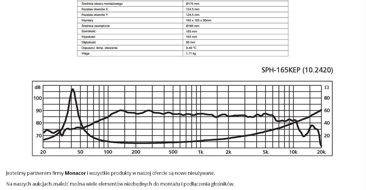

Nik się nie wypowiedział na temat głośników, o które zapytałem. Czyżby były tak mało popularne, czy temat drażliwy ?. NIkt nie kupował, nie testował ? Co w ogóle sadzicie o głośnikach MONACOR ? To nie scan speak, czy podobne, ale ciekaw byłem opinii osób, które miały z nimi styczność.
Mi Monacor kojarzy się z zachwytem kumpla z dzielnicy - perkusistą chałturnikiem, który miał dwa suby pasywne na takich 15 calowych głośnikach i nic lepszego nie było. Zreszta głośniki leżą do teraz - dobre 30 lat na strychu i zawieszenie jeszcze 3 lata temu było w super stanie... inny głośnik z Tonsila się rozsypał.
Firma Monacor istnieje do dzisiaj, z rodowodem profesjonalnym, bez audiofilskich skrzywień i można zakładać że stosunek ceny do jakości ma dobry... chociaż konstrukcje DIY zdominowane są w wiekszości przez ScanSpeak, Vifa i chyba przedewszystkim Peerless.
Ale ja piszę o produktach współczesnych.
Wyglądają ciekawie i solidnie. Graja też fajnie. Pomimo małych stosunkowo gabarytów walą bardzo głębokim i szybkim, zwartym basem. Mam porównanie w phonarach. Ale zastanawia mnie , czemu nie ma żadnych konstrukcji DIY. Mówię tu o naszych forach. Charakterystyki też wyglądają nieźle.  Jednak, jak napisałeś, to ScanSpeak, Vifa i chyba przedewszystkim Peerless. No i konstrukcje na stx-ach, a monacor-cisza.
