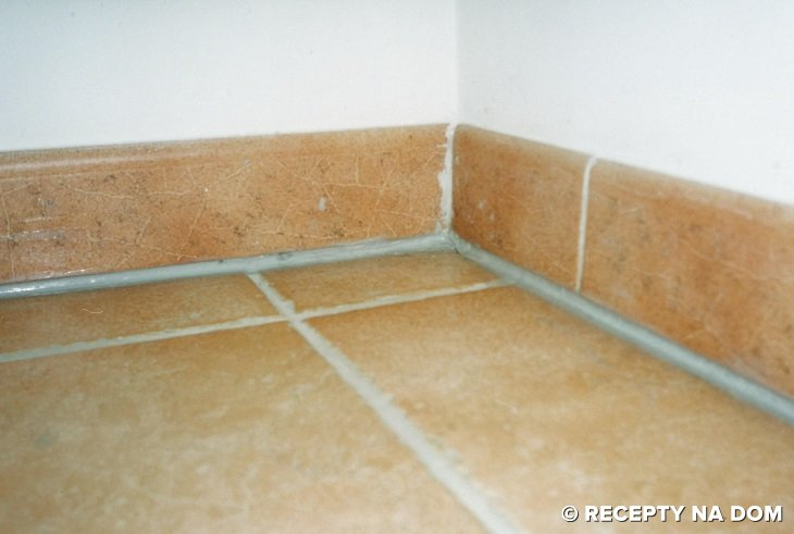

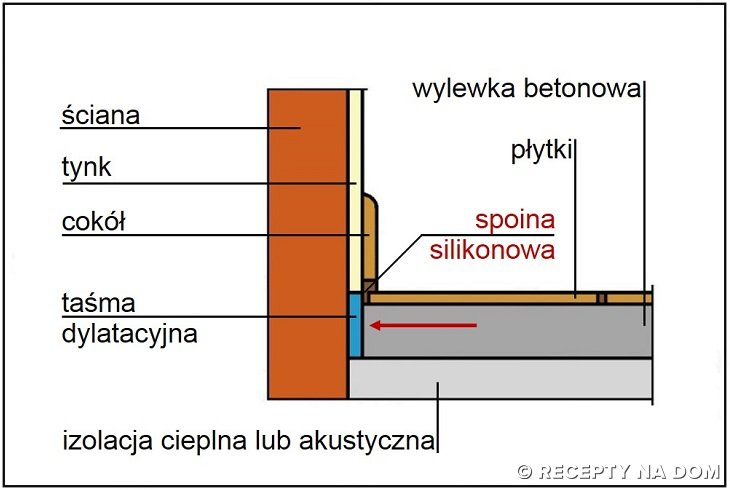

Dlaczego uwazasz ze nie mam dylatacji? Silikon jest przedluzeniem tej dylatacji obwodowej na warstwy ceramiczne. Masz cos wspolnego z budownictwem? Tu mozesz zobaczyc jak wyglada dobre a jak zle wykonanie:

Robert, nie ściemniaj tylko odkuj płytkę w  wc i zrób foto perwersyjnie podwójnej izolacji z pianki i silikonu. Jak na razie wychodzi, że to sąsiedzi muszą słuchać Twoich pierdów.

@Robert281 Gres ani żadne ciężkie płytki nie zniszczą izolacji pod posadzką. Ma ona swoje normy na ściskanie i co najwyżej  opadnie kilka 1 czy 2 mm w dół po kilku miesiącach z powodu nacisku.
Co do dylatacji obwodowej pomiędzy płytkami a ścianami zewnętrznymi: macie tam ogrzewanie podłogowe ? czy grzejniki ? Jeśli grzejniki to wystarczy jak zostawi nawet 1 czy 2mm od ściany. Rozszerzalność posadzki cementowej w trakcie zmiany jej temperatury o 30 st.C !!! może wynieść od 0,15mm do 0,45mm na każdy metr dla tego stosuje się grubsze pianki. To zależy od materiałów użytych do jej wykonania. Zakładając że masz tam grzejniki to temperatura posadzki będzie prawie stała.
Jak masz podłogówkę to różnica temperatur posadzki może wynosić około 15 st.C. Weź więc podane przeze mnie wyżej liczby, podziel na pół, pomnóż razy długość posadzki i wyjdzie Ci jaka jest wymagana dylatacja.
A co do gresu, jego rozszerzalność cieplna wynosi zazwyczaj około 0,06mm na metr na każde 10st.C różnicy. Jeśli sąsiad nie zastosował odpowiednio elastycznych zapraw, ani nie zachował żadnej dylatacji to gres się prędzej czy później może odpspoić. Przy przykładzie że długość powierzchni podłogi z gresu ma 10m i jest tam ogrzewanie podłogowe z różnicą 15 st.C - to minimalna wymagana dylatacja od ściany wychodzi 0,9mm.
Musisz wiedzieć także że KAŻDA, ale to KAŻDA ściana jest "mostkiem akustycznym" o którym wspominasz, i usunięcie tej ściany nad Twoją głową niewiele zmienia, do tego styropian nie jest materiałem dobrze izolującym dźwięki, a jego użycie w izolacjach posadzek wynika z tego że może on mieć odpowiednią twardość.
