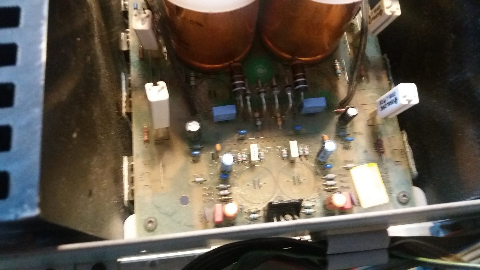

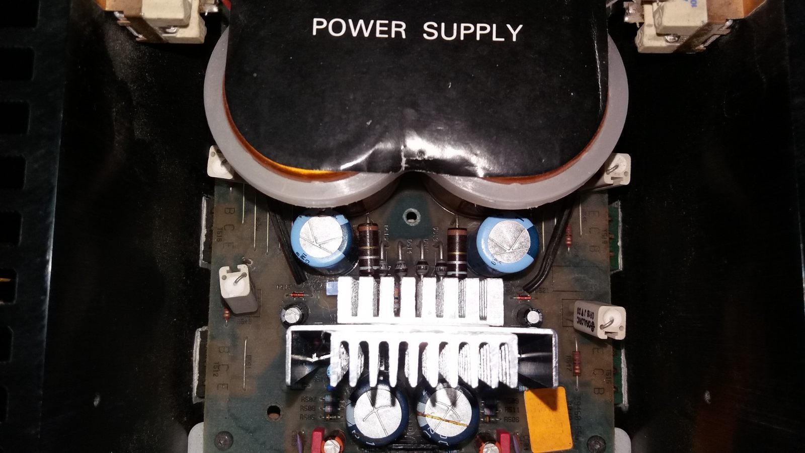

Zrobiłem fotki dołu no za ciekawie to to nie wygląda...
Tam gdzie jest STK to jakiś dramat jest...
Tylko 2 mb można wkleić więcej fotek się nie da??
Share this post
Link to post
Share on other sites
STK lutowany, tak jak wspomnialem czy jest oryginalny tego nikt nie wie, mozesz zmierzyc napiecie stale na emiterach tr. koncowych czy masz tam 0V i na bazach ok 0,6V + i - dla PNP i NPN

Odstawię ten wzmacniacz na bok bo jeszcze coś popsuję więcej... bliskość tych punktów lutowniczych przeraża :-) a ta płyta u dołu to najpierw trzeba by było ją umyć z tej kalafoni chyba? obecnie mam na czym grać dwa inne wzmacniacze, tego wolę oddać w ręce speca od takich rzeczy, Bumpalump może Ty? :-)  na naprawę i później jak się uda to odświeżanie reszty?
