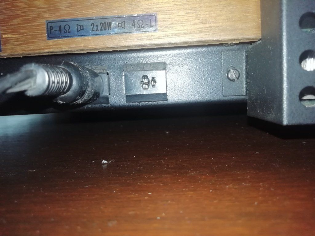

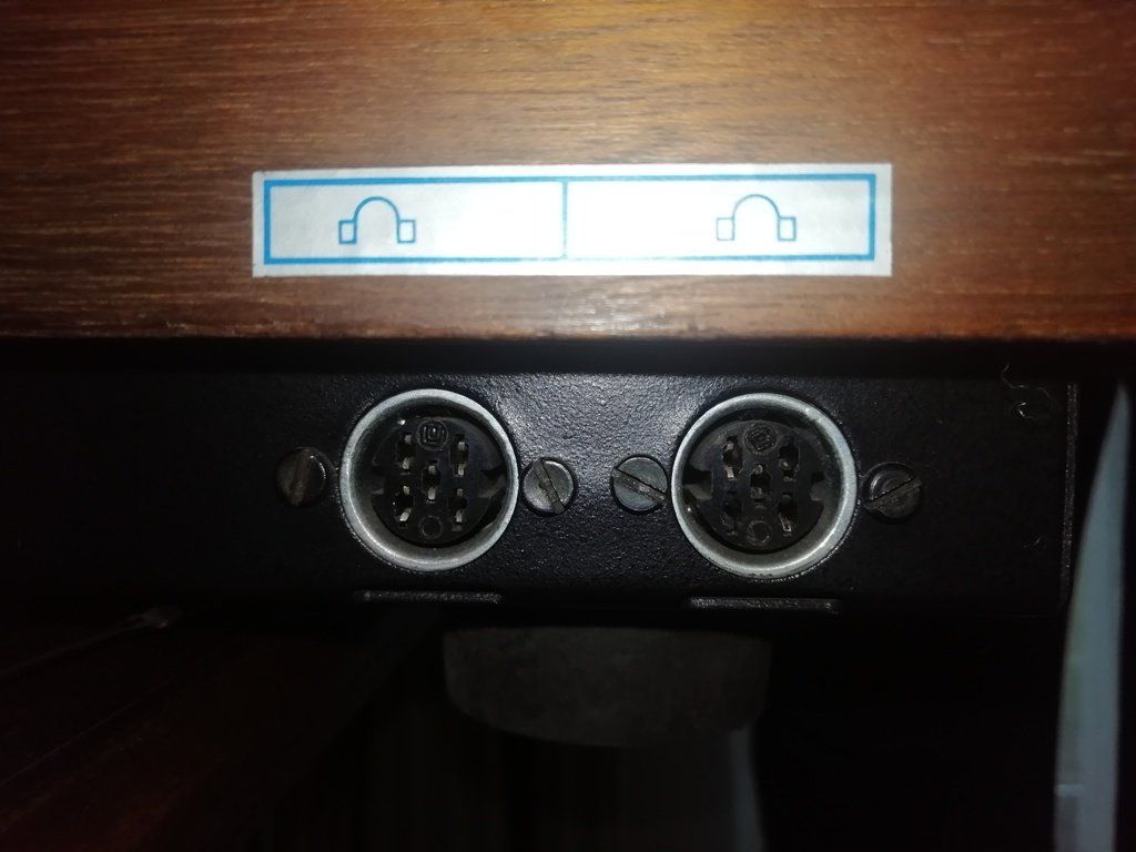

Czy można podłączyć do takiego sprzętu jakieś współczesne kolumny? W jaki sposób je połączyć z tymi wyjściami głośnikowymi , jakieś przejściówki?

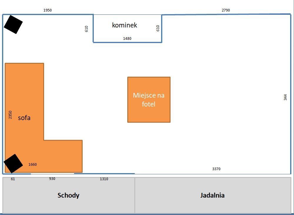

W załączniku przesyłam wymiary pokoju oraz planowane rozmieszczenie. Absolutnie nie ma tu dobrych warunków odsłuchowych, nie ma też możliwości zmiany miejsca postawienia monitorów, ma to być po prostu zestaw do słuchania muzyki w tle dla relaksu.
Głośnikowe wtyki DIN
