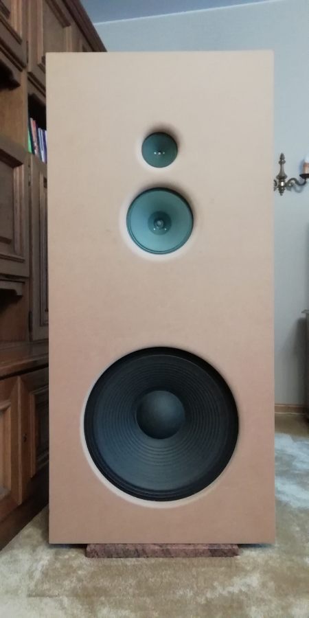

A tu gotowe na testy:
Tam z tyłu te małe co były na AudioShow
Zaloguj się, aby zobaczyć treść (możliwe logowanie za pomocą ) Edytowane przez comen
Dobrze to wyglada.
Jakie sa wymiary calej obudowy.
Zdjecie od tylu?
Jakie sa czestotliwosci podzialu?
Czy zastanawiales sie nad koncepcja 3.5 drozna (dwa basy tylko w najnizszym zakresie)?
Nie HW1200 mają stosunkowo niską skuteczność. Wszystkie 3 muszą być podbite na wzmocnieniu by dorównać parze SP205.
Producent podaje, że RBT95 ma 98dB/W - takie samo jak 2x SP205 - są ustawione na tym samym wzmocnieniu na zwrotnicy. HW1200 trzeba mocno podbić.
Zwrotnica elektroniczna standardowo jak w moich poprzednich odgrodach: podział  280 Hz/5,1 kHz
Obudowa 190x45x20  (klejone dechy sosnowe 4 cm)

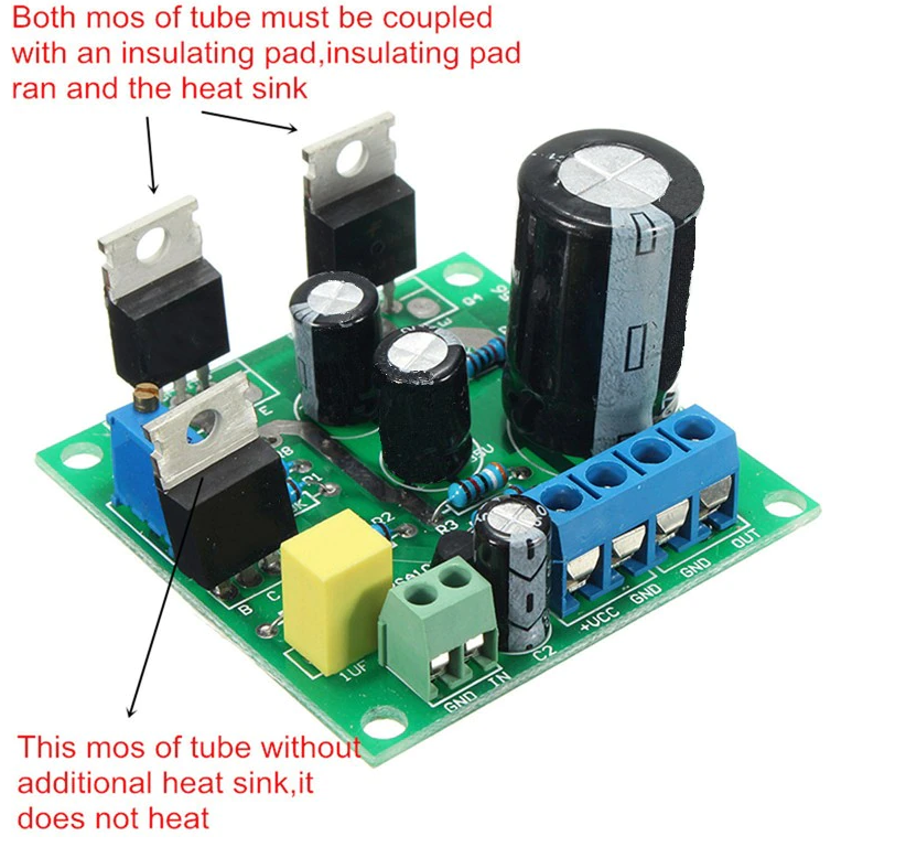

Rozważam też zastosowanie 6x takie coś na klasie A JHL1969 - dają po 5W (cena ok 12 zł za moduł)

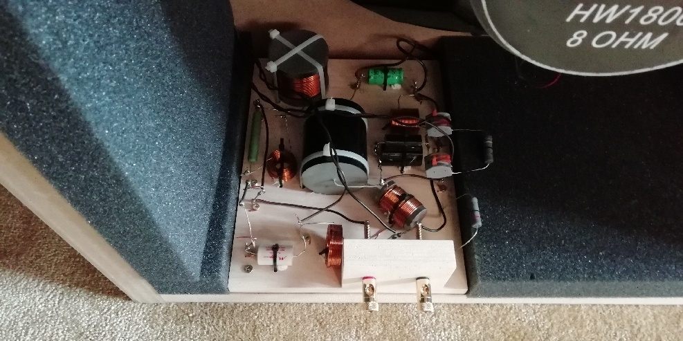

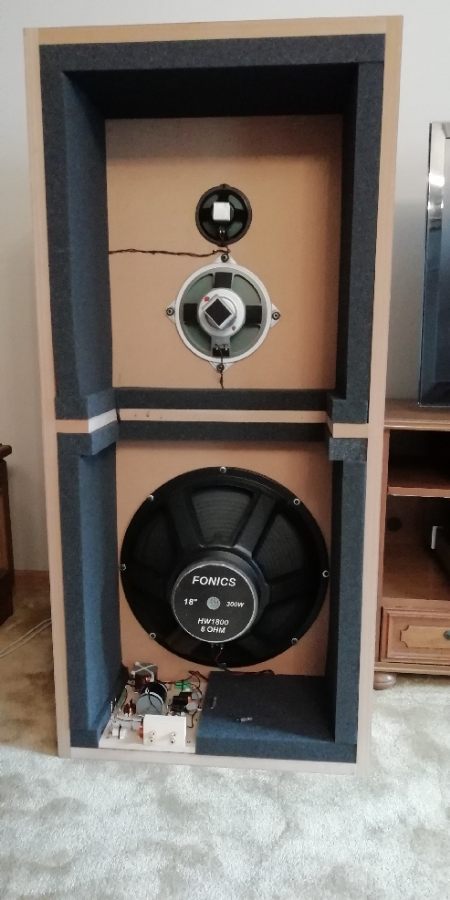

Moje juz w innym watku  odgrodowym zamieszczalem, ale jak ten rowniez ich dotyczy, to i tutaj zamieszczam fotki:
Wysokie i srednica: Saby, a dol: Fonics HW 1800. No i piknie to gra. Takiego dzwieku jeszcze u siebie nie mialem...
Zaloguj się, aby zobaczyć treść (możliwe logowanie za pomocą ) Edytowane przez Lutek
