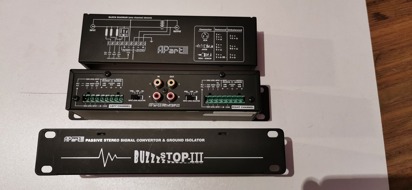

Można wykorzystać coś takiego:
Wydaje się prostą i uniwersalną konstrukcją, mam to ale szczerze jeszcze-nie korzystałem.
