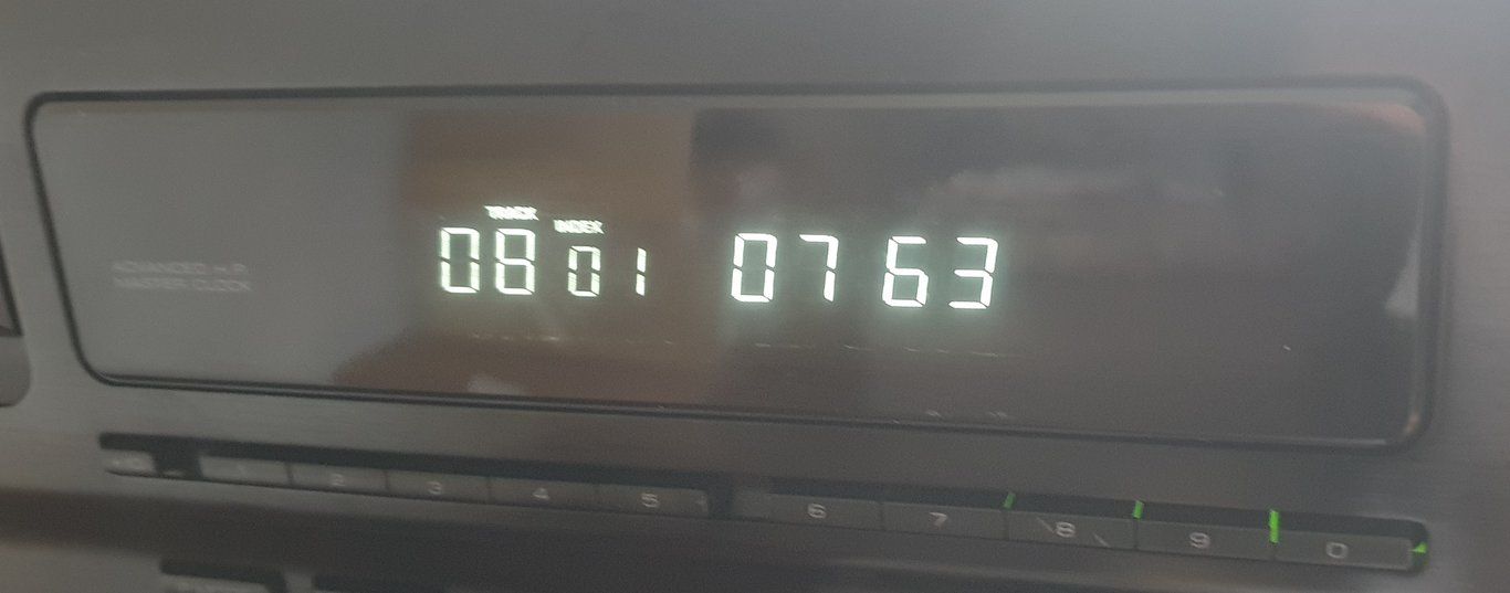

Nabyłem ostatnio takie cacko. Stan bardzo dobry+. Po konserwacji i standardowym czyszczeniu soczewki lasera nie do końca jestem zadowolony z wyszukiwania utworów i czasami korekcja małych rysek szwankuje. Najczęściej są problemy z utworem nr 2 i ostatnim (zwykle 14/15) nie odtwarza, trzeba cofnąć o 1 utwór i z powrotem przesunąć na np. 2. Wtedy już rusza i co ciekawe jak już załapie to potem przeskakiwanie pomiędzy utworami działa jak należy.

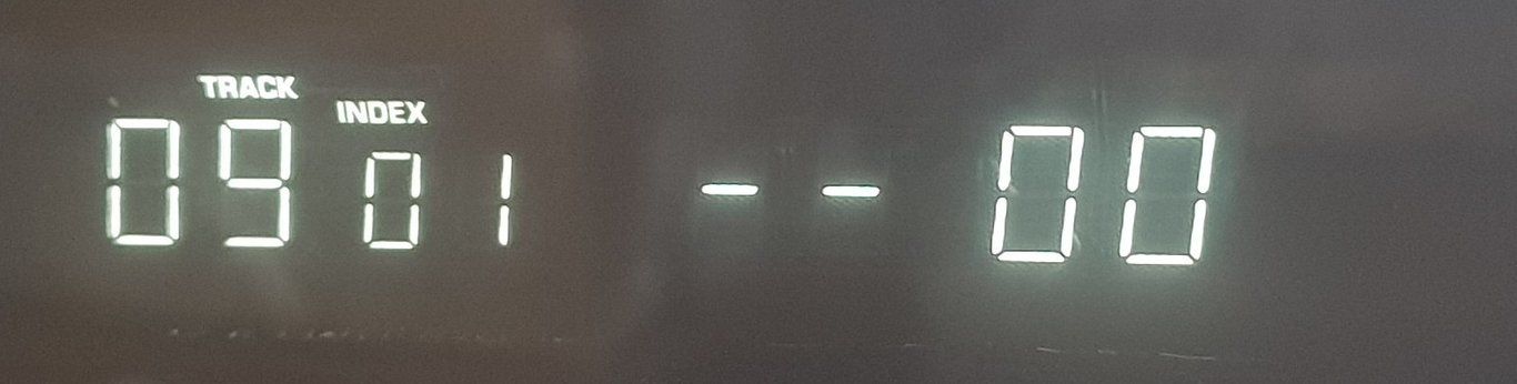

Zamieszczam 1 stronę z manuala do tego modelu oraz mój wynik z wyświetlacza.
Moim zdaniem 00 przy teście nr 9 czyli VC (Center Voltage) są dziwne zakres zdaje się powinien być 25<VC<75
Co o tym sądzicie?
