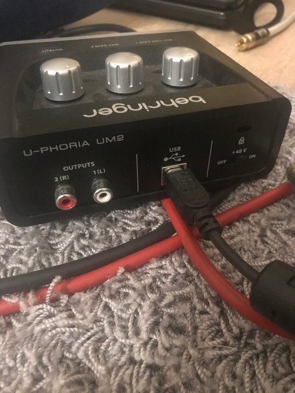

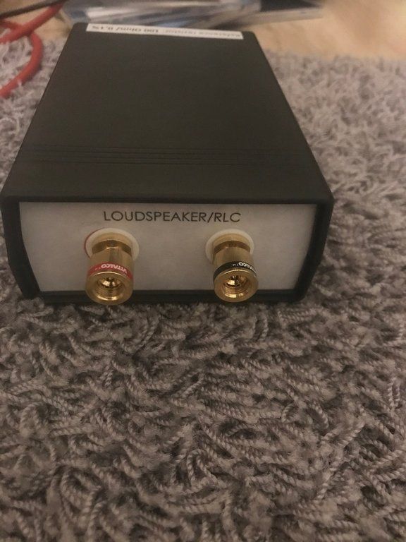

Pomocy, mam problem z Limpem i jeszcze nie wiem co robię źlę. Zakupiłem pudełko do limpa. Mam na usb kartę dźwiękową która używam z Arta i działa.
Teraz podłaczam te pudło do karty in z in na wejściu karty, out z pudełka na out karty dźwiękowej.
Ustawienia robię tak jak w instrukcji pdf Limpa. Jak podłącze głośnik w obudowie bez zwrotnicy i chcę wykonać pomiar impedancji to wychodzą mi jakieś dziwne rzeczy. Nie mam zdjęcia z pomiaru, ale nie wychodzi jak w instrukcji.
Co robię źle i czy na pewno mam te pudełko dobrze podłączone do karty muzycznej. Kartę na usb mam podpiętą do laptopa.
dzieki za pomoc.

Taki pomiar wymaga dwóch takich samych kanałów wejściowych, z tym behringerem będzie trudno.
Aha, i przeczytałem jak podłączasz - odwrotnie ?

przemak dzieki za pomoc czyli powinienem in z out podłączyć. W karcie mam rzeczywiście tylko jedno wejście.
A mogę te pudło podłączyć bezpośrednio do laptopa ? Tam też mam tylko wejście mikrofonowe i wyjście słuchawkowe. Jeżeli można to jakie kable potrzebuję ?
Wejście sygnału musi być stereo, bez tego kicha, wejście mikrofonowe w laptopach zwykle jest teraz mono, zresztą wejście mikrofonowe ma słabe parametry. Ten behringer może dać radę, musisz zrobić sobie albo kupić tłumik do wejścia mikrofonowego i po ustawieniu poziomów powinno jakoś działać. Niestety, to najtańszy interfejs ever, nawet nie behringera ani m-audio, tylko po prostu chiński oem, więc cudów nie będzie.

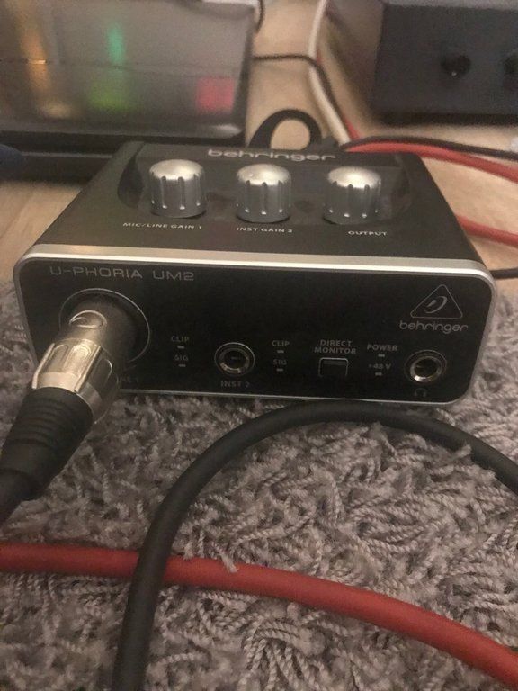

Wlasnie sprawdziłem ta karta ma dwa wejścia jedno mikrofonowe które może robić za liniowe i drugie liniowe to wejście duży jack.
Czyli mogę podłączyć wyjście z pudełka out na wejście karty mikrofonowe xlr (tam mogę wyłączyć zasilanie phantom) i drugie liniowe wejście duży jack. Z pudełka in podłączam do wyjścia karty lewy lub prawy kanał.
Czy dobrze kombinuję ?

1 minutę temu, Lok napisał:
dzieki za pomoc.
Tutaj instrukcja karty
O, nie przyglądałem się, faktycznie. "Oryginalny" m-audio  fasttrack nie miał wejścia combo. To z kablami jack - cinch powinno ruszyć, trzeba tylko pilnować poziomów, bo prawdopodobnie wejście 2 ma większą czułość (impedancję też, ale to akurat w tym przypadku bez znaczenia większego).
