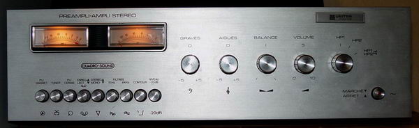

Witam.
Obecnie korzystam z kolumn Tonsil ZG 40 c/5 (1979 r) + wzmacniacza Unitra Fonica PA-1801. Niestety nie mam pieniedzy na nic lepszego i w najblizszym czasie sie na to nie zapowiada.
Podobno jak juz gdzies czytalem sa to calkiem przyzwoite kolumny (jak na lata 80-te :) ) ale denerwuje mnie w nich bas, ktory jest chyba miekki (nie bijcie jestem laikiem, ale ja bym to tak okreslil), tak jakby buczy.
Zakladajac ze kolumna juz troche latek ma i jest to dosc stara konstrukcja :), zastanawialem sie czy nie mozna by ich troche malym kosztem jakos poprawic ? czy moze "rozszczelnienie" jej poprzez wstawienie tuby cos by dalo i czy to w ogole ma sens ?
A moze trzeba by wymienic glosniki niskotonowe - ale to by sie juz chyba nie oplacalo za bardzo. A moze membrany pomalowac lakierem zeby byly bardziej sztywne ? ... chyba troche za bardzo kombinuje :)
No chyba, ze jeszcze cos mozna zrobic ze wzmacniaczem, ale niesadze...
W zalaczeniu zdjecia owych zabytkow.
Za wszelkie sugestie z gory dziekuje.

Wyrastalem przy tych kolumnach, ojciec ma je do dzis (rocznik 78' chyba) W ostatnie swieta jak wpadlem do rodzicow wymienilem w nich cale okablowanie na zwykle grubsze miedziane bo te firmowe sa delikatnie mowiac malo ciekawe, mozesz rowniez zmienic wytlumienie... wywal te gabki i wstaw jakas welne/maty...pokombinuj troche.

Możesz wymienić membranę w niskotonowcu (niskotonowy jest jeden, drugi to membrana bierna) jeśli jest na piankowym zawieszeniu. Jak na materiale to nie ruszaj.
Jak bas ma być twardszy to:
-wymiana kabli wewnątrz obowiązkowa
-wstaw do skrzyń jakieś listwy, które usztywną pudło. Ja dałem wręgę na środku i bas się skrócił, ale i nabrał mocy
-wywal w diabły gąbkę ze środka, ona strasznie kasani dźwięk. Zastąp ją watą, wełną...lub niczym - jak kto lubi
-uszczelnij skrzynie: zalej wikolem wszystkie łaczenia, bo mogły się rozleźć
-szczelność sprawdzasz tak: naciskasz na niskotonowiec przytrzymojąc membranę bierną - jeśli wejdzie szybko i szybko wróci to skrzynia jest nieszczelna i membrana bierna nie pracuje jak należy (kaszani bas)
poza tym:
-możesz dać lepsze (foliowe) kondensatory, to "doda powietrza" do dźwięku
wzmacniacz ma też już swoje lata. Może warto zmienić kondensatory na nowe? Bedzie miał czym "walnąć" jak będzie trzeba. Przesledź wątki odnośnie renowacji/tuningu innych starych radmorów, unitr, fishera - tam jest wszystko na ten temat
kolumny masz dobre. Ponoć to jedyne kolumny, które najlepszy bas prezentują leżąc na szafie :)

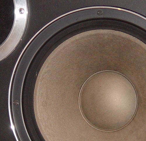

Co do membran to sa raczej na materiale (nie wiem jak wyglada piankowe mocowanie) - taki jakby czarny mocny material.
Zalezy mi na twardzszym basie bo obecny wydaje mi sie bardzo miekki.
Jak rozumiem te listy powinny najlepiej lekko rozpierac pudlo tak aby je usztywnic ?
Zauwazylem ze gabki jest tam bardzo duzo i jakby "luzno lata" wiec to chyba niezbyt dobrze ? Ma byc na sciankach czy ma po prostu wypelniac wnetrze ?
Co do szczelnosci to sprawdzalem i naciskajac na niskotonowiec jest lekki opor i wraca dosc wolno jakas 1 sek. (po otwarciu membrana rusza sie wyraznie szybciej)
W zalaczniku zblizenie membran. Tak w ogole to przypuszczam ze te kolumny byly dosc malo uzywane.
Jeszcze raz wielkie dzieki za pomoc.

Te zawieszenia są najlepsze, praktycznie niezniszczalne.
Jak usztywnisz obudowy to energia nie pójdzie na ich drgania tylko na membranę bierną. Ta gąbka powinna być przymocowana do ścianek, ale wywal ją w diabły. Na Twoim miejsci kupiłbym jednak wikol za 4 zł i zalał łączenia w obudowie, to ją dodatkowo usztywni.
Daj znać czy coś się poprawiło jak je poprawisz!

No wiec wywalilem gabke i wydaje mi sie ze kolumna bardziej dzwoni/dudni czy jak kto woli czyli wiecej rezonansow itp.
Jest za to mniej basu i nie jest on taki gleboki. Moze ja troche rozszczelnilem ? Mysle ze najwiecej 'przeciekow" jest na laczeniu glosnikow z obudowa.
Myslelm jakby ja usztywnic, ale nic sensownego nie przychodzi mi do glowy.
Pisales, ze usztywniales ja wrega - z czego ja zrobiles i jak ja umiejscowiles ?
Wydaje mi sie, ze trzeba usztywnic tylna scianke bo ona najbardziej narazona na drgania. Z drugiej strony tam jest plytka, wiec nie bardzo jest jak.
Aha i jeszcze jedno pytanko jak sie dostac do kolumny bo ja nie moge zdjac niskotonowcow ??
