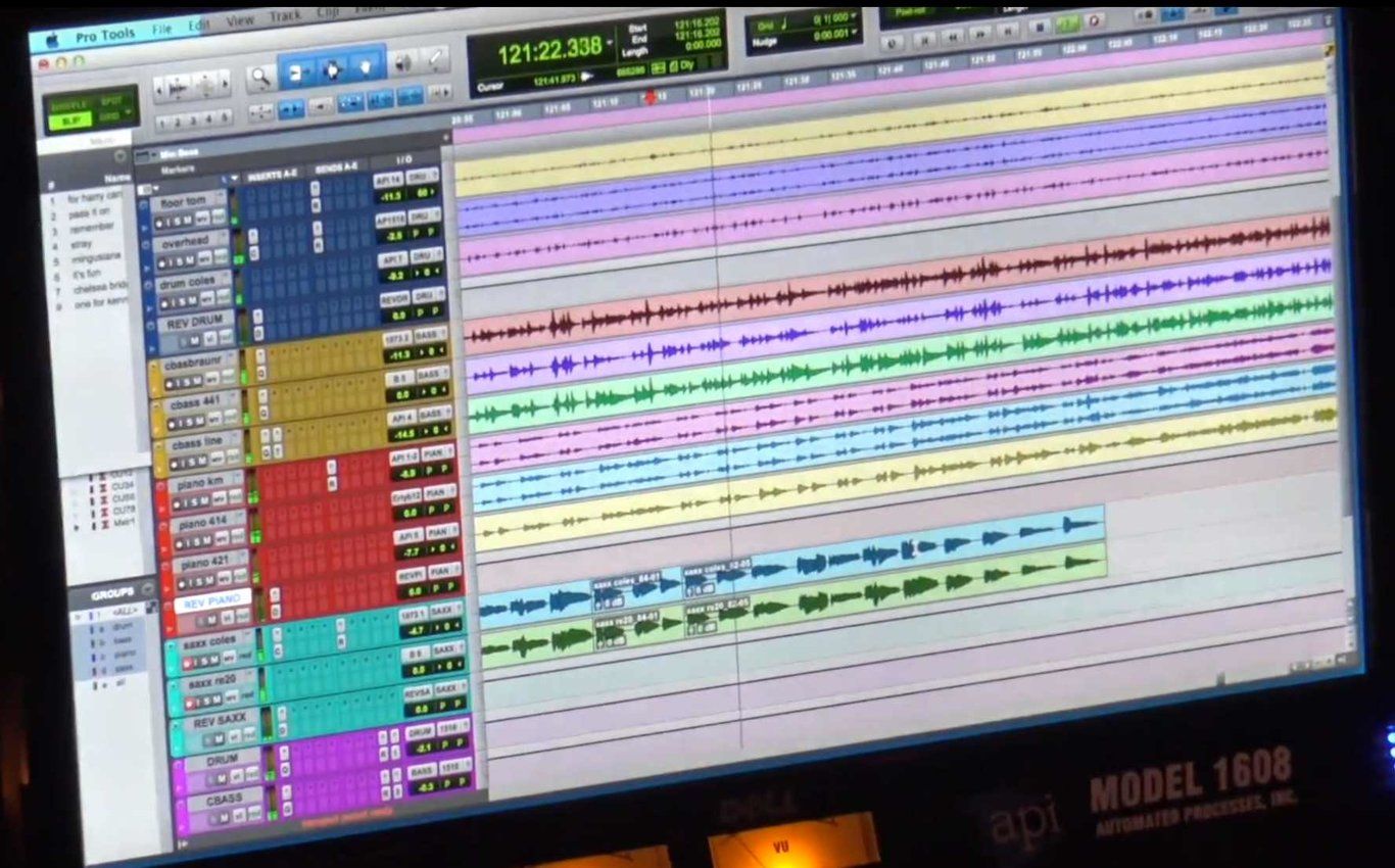

Właśnie. A nawet jak się da, to często tak jak na zrzucie jutuba, który pokazałem ?

21 minut temu, Funnykris napisał:
Nie ma nic gorszego niż kiedy bas mija się z perkusja albo stopa z werblem
I co zrobisz? Jak to wyrównasz? A jak wszędzie podłożysz próbki to co zostanie z perkusisty i po co w ogóle grał?
