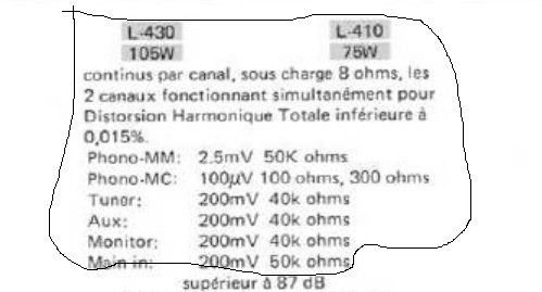

Panowie dodaje dane gramofonu z instrukcji serwisowej, oraz dane phono wzmacniacza. Na tej podstawie co nieco się rozjaśni myślę. Dziekuję  za wszystkie sugestie, i zapraszam do dalszej dyskusji.
